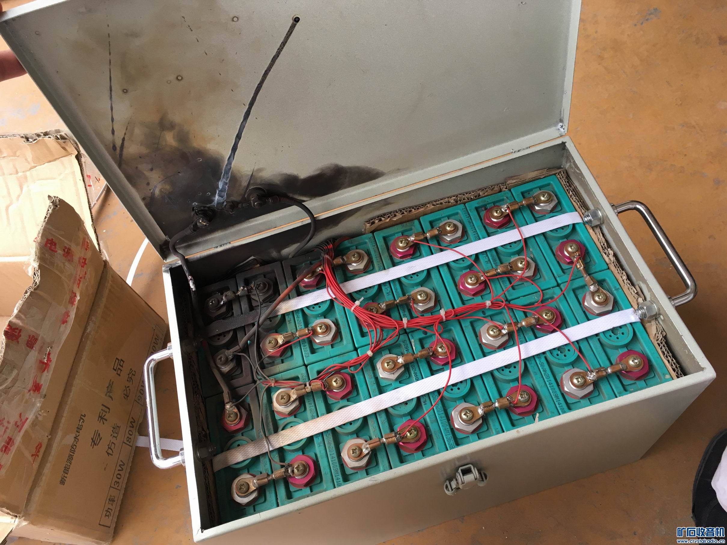

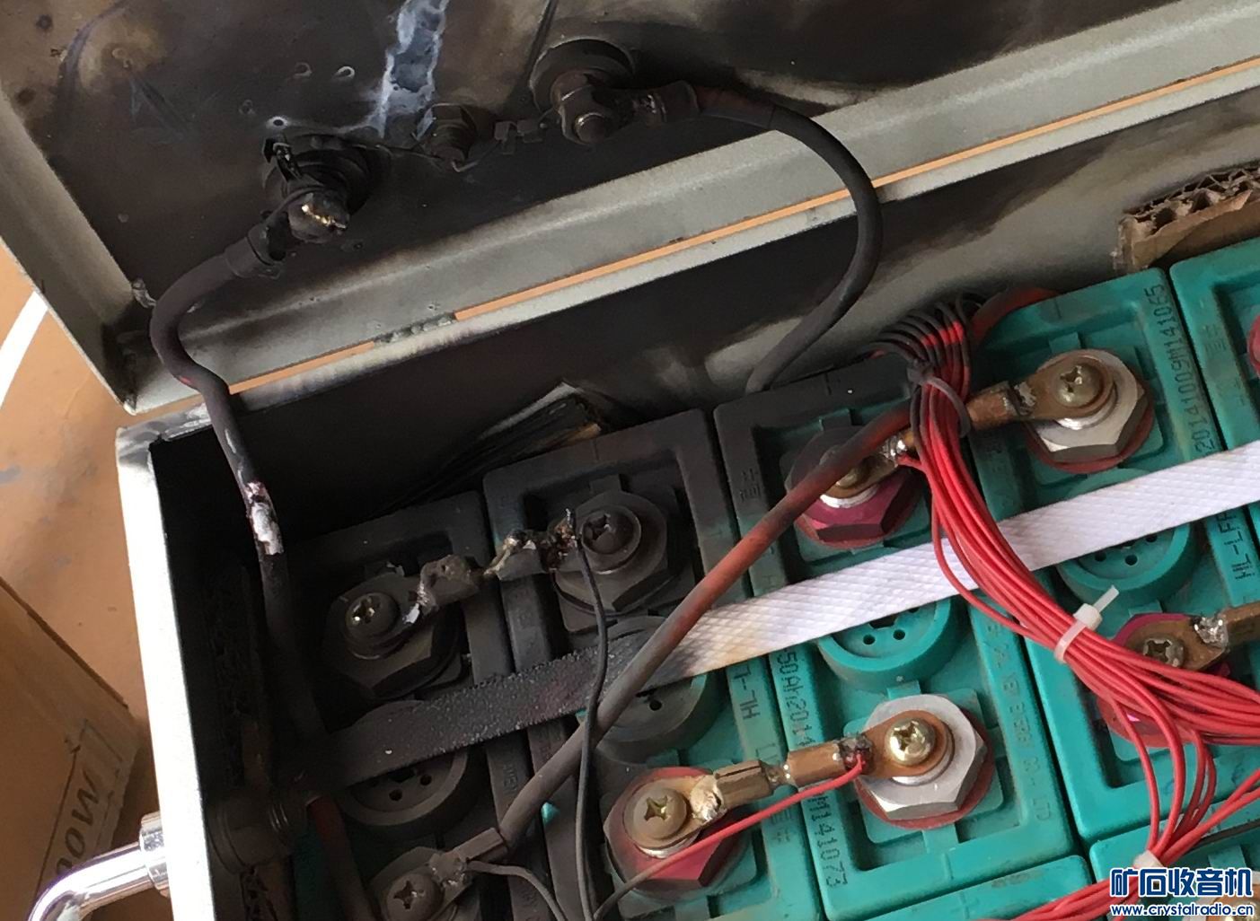

上一张清晰的图片,上次手机传得图片被压缩了,看不清.
1, 首先可以肯定的是短路的时候电池的盖子是盖住的,(烟熏得痕迹可以看出)
2, 第二短路的位置, 第一和第二块电池的连接线和左边那个接线柱短路的
3, 短路的原因, 一种可能是电池上面有重物, 接线柱是凸起的,压在接线柱上导致接线柱下沉碰到电池连接线
              另一种可能电池倒放,接线柱也是往里凹,同时电池块由于重力也下垂,导致连接线与接线柱短接,虽然有编织带固定,但编织带是软的,电池移动的空间还是有的.
我开箱打开就是这样, 卖家非要说我是人为的, 我接线也是在外面的接线柱接线, 不小心造成短接也是在外面,也不可能跑到里面去短接.
