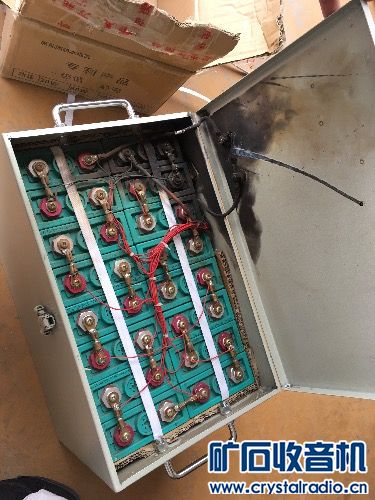

 楼主| 发表于 2018-4-11 15:33:21 来自手机 | 显示全部楼层
bg4krq 发表于 2018-4-7 14:00
货已发宇鑫物流单号2077805128 请注意查收!
老板,你的电池运输过程中发生了短路
发表于 2018-4-12 09:38:06 | 显示全部楼层
hb_dy_zbl1 发表于 2018-4-11 15:33
老板,你的电池运输过程中发生了短路
没有这种可能性 因为边上的电池被螺丝挡住掉不下来(电池运输是一直都是朝上的)  即使短路也是中间部位的电池 绝对不是边上的短路  人为造成的!!!
 楼主| 发表于 2018-4-12 17:01:52 | 显示全部楼层
bg4krq 发表于 2018-4-12 09:38
没有这种可能性 因为边上的电池被螺丝挡住掉不下来(电池运输是一直都是朝上的)  即使短路也是中间部位 ...
我只能说我收到货就是这样的,是边上的到处第二节碰到了盖子上正极的接线柱 发生的短路, 正极螺柱的螺丝都化了一半,充电的细线也断了, 谁给你保证运输时是一直朝上,随便翻转都是有可能的, 提手的螺丝可以挡住4节电池,其他的电池都靠打包带固定,搬运的时候倒着放的时候,电池的极碰到接线柱是非常可能的事.
发表于 2018-4-12 17:37:43 | 显示全部楼层
hb_dy_zbl1 发表于 2018-4-12 17:01
我只能说我收到货就是这样的,是边上的到处第二节碰到了盖子上正极的接线柱 发生的短路, 正极螺柱的螺丝都 ...
打包带扎的很紧 没有断开第二块怎么可能和接线柱碰待一起 再说电流超过40A保护板就会工作(停止输出)更加不可能烧的那么严重。
有一种可能就是烧黑的那两节电池短路才会烧的那末严重!
像这种情况电池一般不会有问题 检查一下保护板把线接上 就这样用吧 以后一定要注意操作!
 楼主| 发表于 2018-4-12 17:52:02 | 显示全部楼层
bg4krq 发表于 2018-4-12 17:37
打包带扎的很紧 没有断开第二块怎么可能和接线柱碰待一起 再说电流超过40A保护板就会工作(停止输出)更 ...
这哪里需要经过保护板, 这是15串的正极和负极直接短路.
发表于 2018-4-12 17:55:52 | 显示全部楼层
电池组不可能活动(因有四颗螺丝卡住) 打包带拉紧  池之间都有连接柱连着 怎么会碰到接线柱 正极接线柱在最左上角 和第二节电池不对应 更加不可能了!!!
