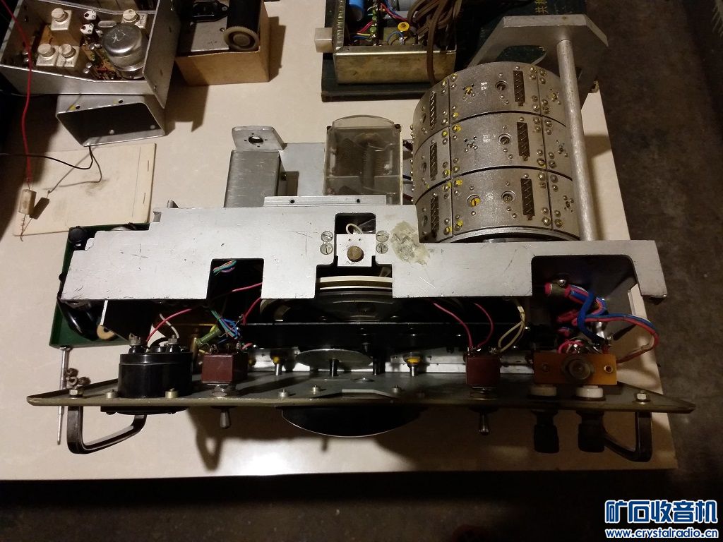

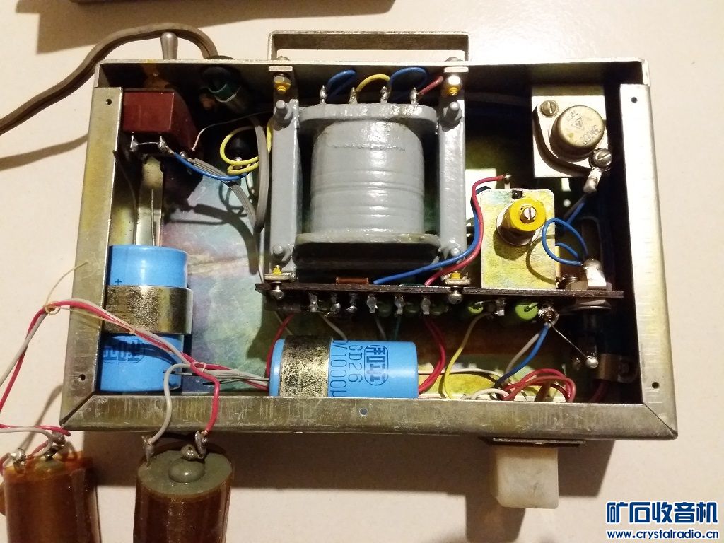

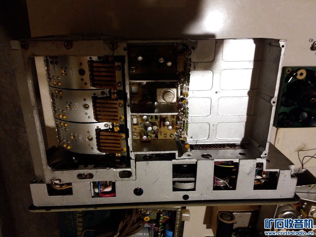

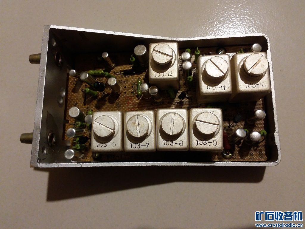

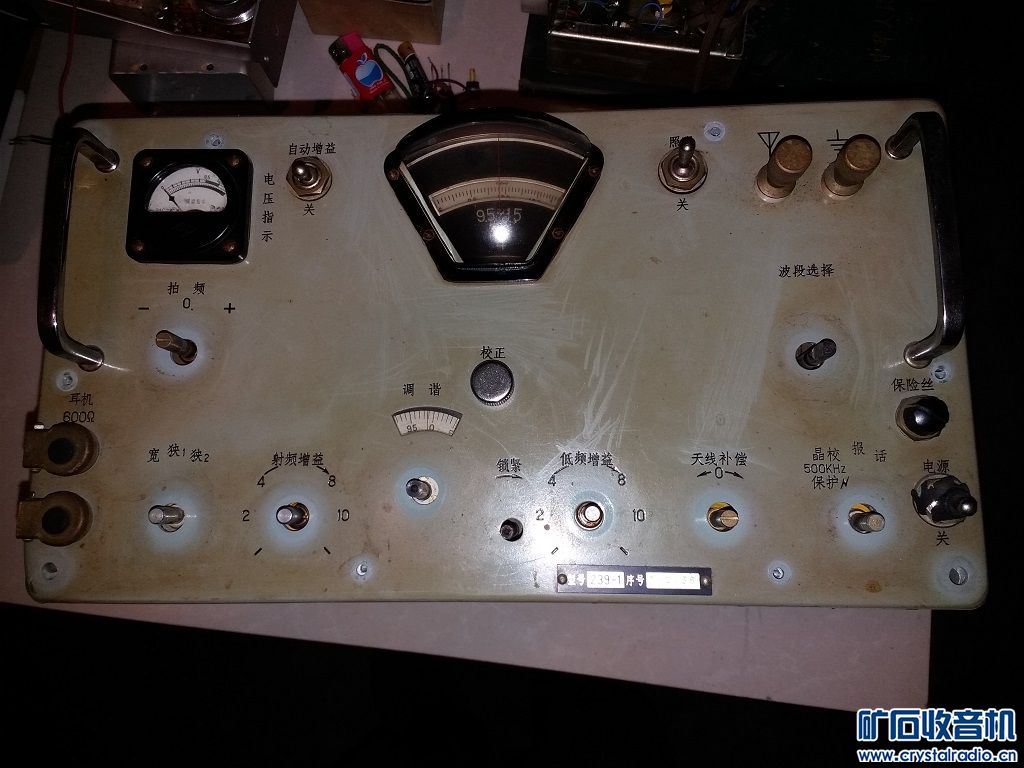

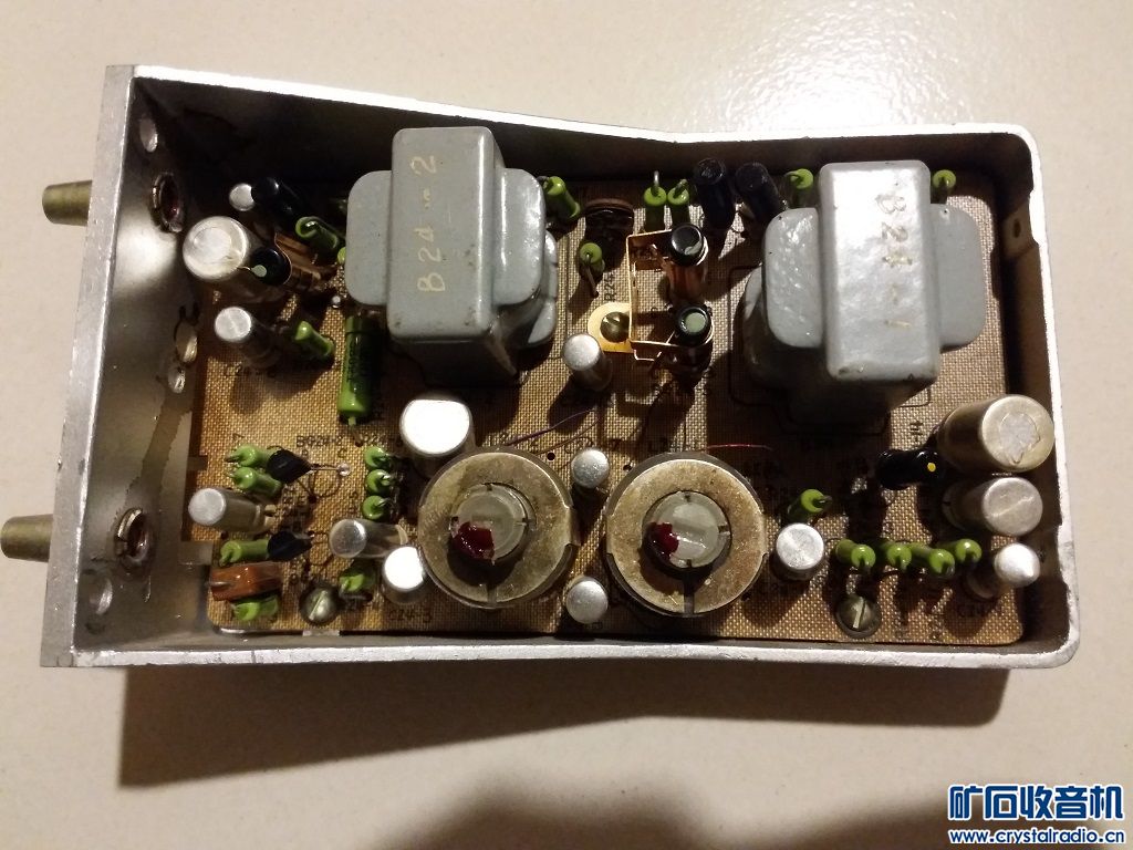

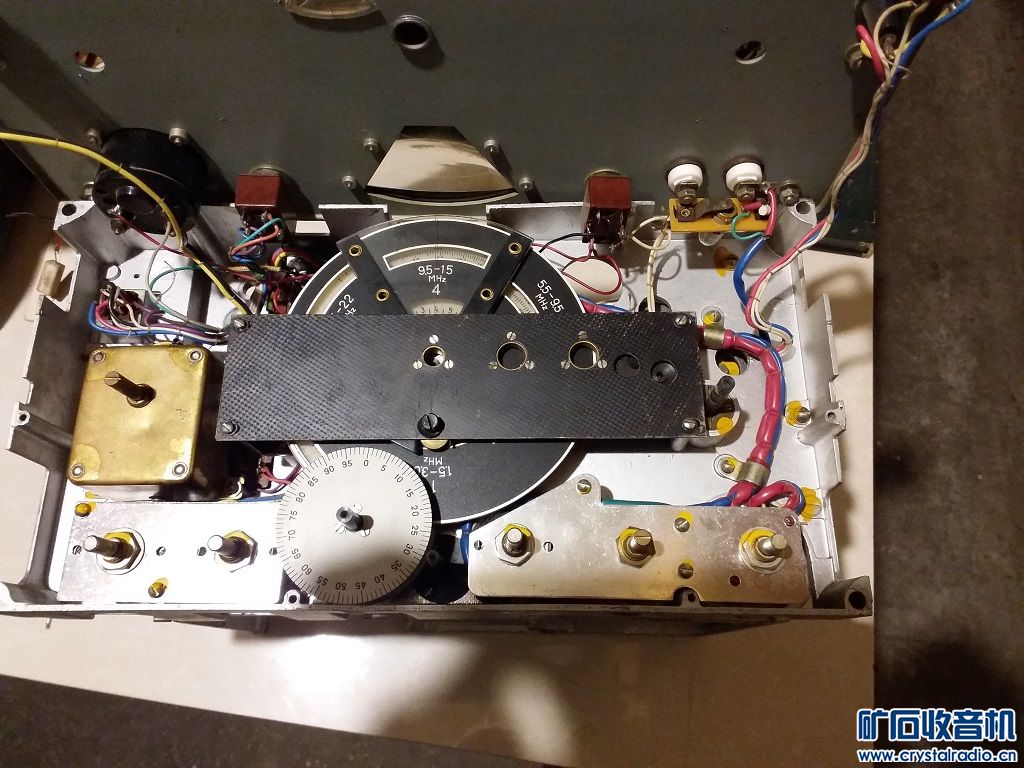

 楼主| 发表于 2018-5-10 18:50:22 | 显示全部楼层
下载了一个GG浏览器看能不能上传图片。
低频放大
低频放大
二中放
二中放
第一中放
第一中放
高频回路底视
高频回路底视
高频回路顶视
高频回路顶视
调谐机构
调谐机构
