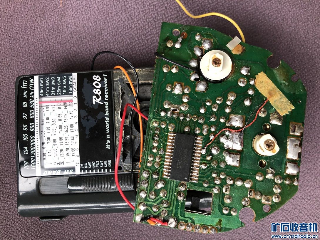

KA22425D收音芯片好像没那么好?!

喇叭有换吗?
 楼主| 发表于 2018-4-6 22:34:01 来自手机 | 显示全部楼层
老国哥 发表于 2018-4-6 22:20
喇叭有换吗?
换过,不是喇叭的问题。改天有空打算检查一下27脚的电容,看看是不是有问题。

估计是输出电容老化了,换一个就好。我也有一个这样芯片的... ... 好像比1691差。可变电容有噪音了,清洗?

现在生产的袖珍机要么是CXA1691,要么是CD1691,感觉KA22425D不是什么主流芯片,好像生命周期也短,没有cxa1691强势,可能真的是有缺陷的。

正好有一块 KA22425D收音机板子,将输出接入含4欧喇叭的德生R808壳子,相比采用cxa1619的德生R808,声音大了许多(噪音大/失真明显)。
这块板子的23/24脚电容与标准图纸的473不同,容量是104。

KA22426的第1脚和第8脚焊接一个10—50K的电阻就行了。

三星当年也是靠仿造起家的,没记错的话KA系列收音机芯片都是仿品,比如KA2292仿的是TA8127,管脚功能都相同,可以相互替换。
当年俺就把一台KA2292的收音机换成TA8127了,更换后底噪明显降低。
其实音量大小不能说明收音机接收性能好坏,很可能是音频功放部分的输出功率不同导致的。

我有一台旧版德生R333,貌似用的KA22425,感觉挺好,音量也很大啊,音量主要看低放吧,我的是2282,整个房间都听得清.
