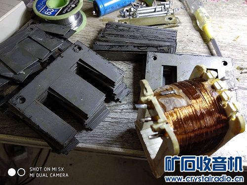

刚刚接触电子管对电子管不是很了解,感谢大家解答。我已经将我的变压器改装了6.3V绕组3.15-0-3.15中心抽头,准备装个单管功放。 IMG_20180405_093500.jpg IMG_20180405_093539.jpg IMG_20180405_183518.jpg

版主你好!不需要补充基础知识------不是关于整流电路问题,是没有搞过接触过电子管整流--------带中心抽头变压器使用桥整做过了解。

版主说的对,你确实应该补充下基础知识,中心抽头变压器使用桥式整流。用于晶体管分立元件或集成电路的OCL电路中正负电路中,变压器中心抽头接地。电子管电路一般都是正负电源供电,负极接地,电子管或晶体管整流都是全波整流。除非单线圈绕法用桥式整流,负极接地。

你这变压器供小胆6p1电流都不够,(双声道)最好用100W变压器。

感谢提醒,你说了这么多。我只是不知道中心抽头变压器电子管整流两路交流进去一路正电输出和中心抽头组成单电源过程-还能是双电源?晶体管桥式整流后中心抽头为地,了解-------  (中心抽头)电子管整流后我的简单理解 +  -   (中心抽头)晶体管整流后我的简单理解 +  0  -

感谢你的建议,目前就这样的一个变压器,屛级高压够了,灯丝绕组重新整了。单声道就一个6P1做个桌面单管小功放,折腾实验出真知!

单声道另加灯丝 够了,怪我不知你意多嘴 但也是好意!

你的电牛---看外皮还可以------拆开外皮有点那个了----
 楼主| 发表于 2018-4-9 15:41:29 | 显示全部楼层
这个电牛是废品站找到的,原是一个工控机器上的控制电源板。
