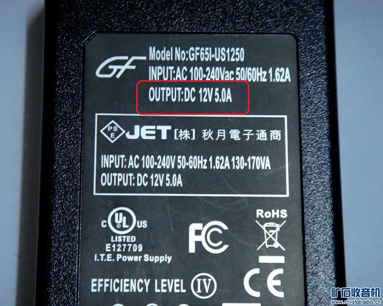

开关电源给下图这样的直流电机供电,为什么有的(有多个开关电源)能正常运转,而有的只能使电机呈脉冲式振动旋转不起来。还会出现同一个电源分别给二个电机供电一个转,一个不转的现象。
这是什么道理?请大咖解惑

刚刚重新试了。用下图5A电源,555电机不转。
个人感觉5A的这个电源用料应该是好一些吧,保护措施上的多,保护比较灵敏,只能这么解释了。
您把那个5A电源的输出端串个电感或小阻值电阻,或并联个几千1万微法的电容试试,也许就能正常启动了。

有的开关电源电流不够吧。
发表于 2018-4-3 21:42:26 来自手机 | 显示全部楼层
开关电源功率不够,电机起动时电流较大
发表于 2018-4-3 22:11:38 | 显示全部楼层
775还是555电机?
以前用过几只775电机,这玩意启动电流很大,印象里启动时10A以上的电流。开关电源保护比较灵敏,过流保护了。
变通的办法是串个功率电感试试,可以减小点启动电流,电源输出端并大电容也有点效果。
最根本的办法还是换更大电流的电源。

很明显不能带转那个电源功率不够,这种电机启动电流是很大的,瞬间开关电源保护了

这种直流永磁电机的启动电流很大,瞬时能远大于你的开关电源的额定输出电流。如果开关电源的过流保护没有延时,它就进入保护了。

串个大功率小阻值电阻

明显的功率不足现象,瞬态电流不够。
发表于 2018-4-4 18:44:34 | 显示全部楼层
电机起动时需要大电流,换个大功率开关电源就行了。

谢谢版主和各位朋友的指导,也相信是电流小的缘故。
用下图1.2A电源,555电机正常转。这是为什么,这和电流是什么关系?蒙了    用370电机又试了试,两个电源都能用。
两个电源合影,现在5A电源睡觉,只用1.2A电源给370用。
