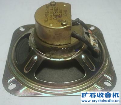

一百多分贝震耳欲聋,SC2-300、SHH-1到110分贝以上就会阻塞,大罐头好些。所以SC2-300出厂指标标在105分贝是客观的,有的SHH-1标在120分贝,根本就不可能放出声音,瞬间放出来也是杂音,这时衔铁已经碰极了。
如果一个小耳机,100分贝能放出声音,就绝对不错,80分贝还能听音,90分贝就有点忍耐不了了。
3DQ太灵敏了,现在特别烦大声
发表于 2011-8-8 09:17:39 | 显示全部楼层
回复 26# qg2007
    我用这种甲板耳机改成一个3DQ专用喇叭,大声、音质好!
发表于 2011-8-8 09:23:26 | 显示全部楼层
 楼主| 发表于 2011-8-8 09:59:00 | 显示全部楼层
不同于传统的舌簧喇叭,这个是高灵敏的舌簧喇叭
