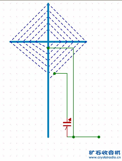

我的大环放在阳台上,用两根2米连线引导室内。
今天想试试纯粹把大环当天线用,在室外大环接一个可变电容,一根线引入室内,室内矿机接800Q磁棒线圈。
结果声音增大,选择性也好些,就是里外跑着调大环处的可变电容麻烦!

发表于 2011-1-18 23:09:48 | 显示全部楼层
我也有此想法,并且试过一次,不成功。我是这样做的:在磁棒线圈后面接上检波级和耳机,大环线圈的一根线接到磁棒线圈上,却收不到台。我就奇怪了:大环接受电台信号很强,声音很大很正常,说明大环接收到信号,为什么当天线就不行呢
[ 本帖最后由 zzm530919 于 2011-1-18 23:12 编辑 ]
 楼主| 发表于 2011-1-18 23:24:42 | 显示全部楼层
大环必须加谐振电容,形成谐振回路。大环是全截面接收信号,谐振以后有很强的聚集电磁波的能力。在大环附近放置收音机,能受到大环明显的影响,同频率下,收音机接收到的信号大大增强。
如果当普通天线用,大环就没有优势,相当于一团托线。

发表于 2011-1-19 08:38:10 | 显示全部楼层
同步调谐
LZ玩法有创意。
室内外怎样保持同步调谐呢,先调哪一个电容?怎样知道已经调谐?请分享。

发表于 2011-1-19 09:39:31 | 显示全部楼层
这就变成了双调谐了。
双调谐电路中,我昨天计算的结果是,Rd=3Rp得不到最好匹配,用Rd=Rp或Rd=2Rp就可以。
也可能计算错了,晚上再算一遍。
