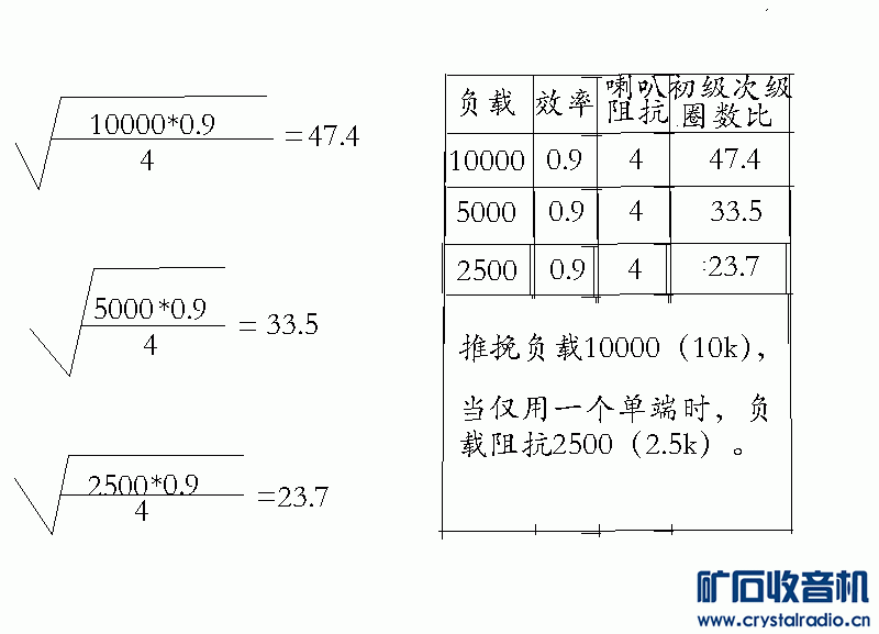

问问输出变压器初级阻抗的问题,求解答

你这个理解是“初级绕组减少一半”后的阻抗比,当然是1/4了,但楼主的问题应该跟你不同,楼主想知道的应该是,“推挽放大器正常工作时,每一个输出管的负载阻抗是多少”,也就是每个管子自己看到的负载是多少,这个决定了设计工作点时,交流负载线画在哪里,所以楼主才有此一问

您这个是没有算另一半反射过来的阻抗 ,如果把推挽放大器其中的一个管子拔了(磁通少一半),您这样看就是没问题的了,但这没什么意义,每个管子的交流负载线应该是另一个管子同时工作时才有意义,所以要把另一半反射算上,乘以2(每个管子看到的有效磁通实际是两个管子输出电流产生的磁通之和),看我在15楼的解释
发表于 2018-4-2 14:59:00 | 显示全部楼层
这个问题 大孔景元 兄前面也解释了,按照甲类全波,乙类半波的工作模式,中点到屏极的阻抗分别就是甲类2.5k,乙类5k,但两个管子同时工作的时候,变压器中的磁通是两倍,所以每个管子看到的阻抗就是两倍,也就是甲类5k,乙类10k,在设计静态工作点时,交流负载线也是按照这个阻抗来做
发表于 2018-4-2 15:03:52 | 显示全部楼层
这个问题海版曾经详细解释过,本人也发布过实测数据。推挽电路负载阻抗表述为P-P,以6P1(6P6P、6V6GT)为例,甲类单端负载阻抗为5K,推挽输出负载阻抗为P-P10K,它表示P1-B以及B-P2仍然为5K。在设计推挽输出变压器时只要把10K带入公式即可,没有必要搞那么复杂(比如有人认为P-P阻抗为25K)。

版主说的对,设计变压器的话没必要考虑这么复杂,按照PP阻抗设计就行
如果是设计功放管的工作点,就要计算每个管上的等效阻抗,以确定负载线,当然,如果用现成的经验数据而不是自己调整工作点,也没必要算

      MF35_兄弟在15楼的解答思路不够清晰,错误多多!
      一、对于乙类推挽来说,每个管子输出功率仍然是0.5W,P-B+之间的电压是1Vrms的半波,也就是0.707Vrms(别奇怪,这里真的不是一半,半波的有效值是全波的0.707倍),那么每个管子的实际负载阻抗就是0.707*0.707/0.5=1,等于P-P阻抗。
      上面的描述过于牵强,乙类放大器上下两管是分时工作的,它们各占用整个信号一半的周期。换句话说,电路工作时,任何瞬间都有一只功放管是关闭的,没有电流通过,因此关闭的这一臂阻抗为无穷大,所以严格地说,乙类推挽放大器的P-P阻抗为无穷大,我们平时所称乙类输出变压器的P-P阻抗,是由单臂阻抗折算过来的,是一种习惯称呼而已。所以乙类放大器的负载阻抗就是变压器的单臂反射阻抗。

      二、……所以应该这样描述:“推挽电路每个管子的负载阻抗是多少”,那么讨论这个阻抗的意义在哪里呢,在画交流负载线的时候,在确定工作点的时候。
      在画交流负载线时是不需要知道每个电子管负载阻抗多少的,只要根据电源电压,最大屏流作一根连线就行,然后进行一些必要的验算和计算就行,这根负载线的阻抗就是输出变压器的B-P阻抗。如6P1甲类推挽,标准状态下作出的负载线一定就是在2.5k左右,决不会是等效阻抗5k。

这个所谓“真理”是建立在次级阻抗不变,另外一臂开路的情况下。
如果另外一臂接有负载,且是可变的,那么这个“真理”还真么?
甲类状态下,可以认为另外一臂阻抗不变,纯乙类,可以认为另外一臂开路,那甲乙类呢,那就是另外一臂是介于两者之间,也就是个变化的阻抗。
所以说推挽电路下,这个阻抗还真不好一口说。
