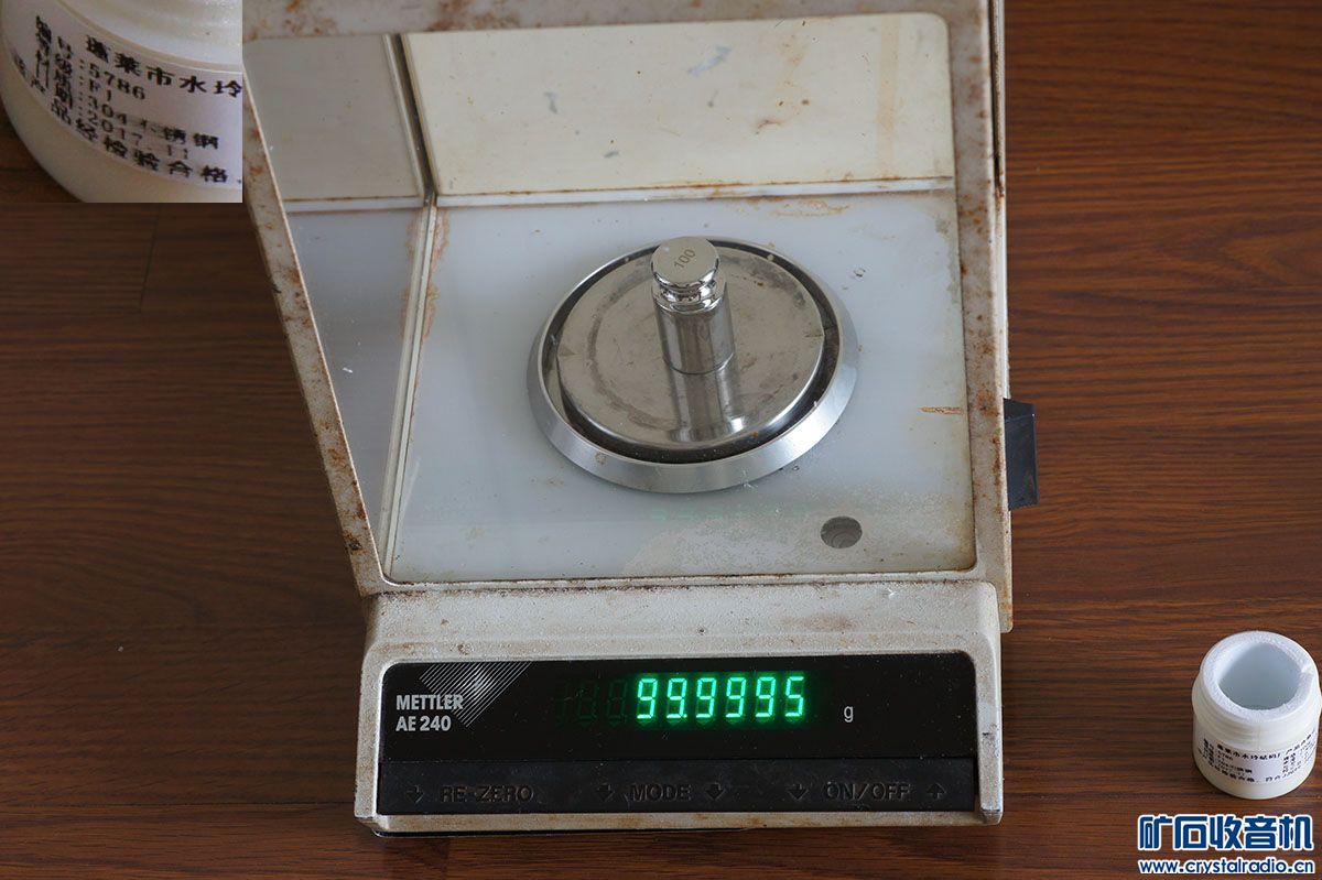

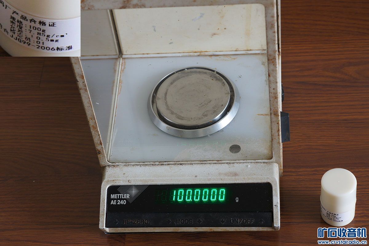

 楼主| 发表于 2018-4-8 17:51:51 | 显示全部楼层
jameking 发表于 2018-4-7 16:48
...因为自己标定时需要精密砝码,比较难找!不过所谓的内标定机构其实是靠不住的
标准砝码我当然有啊,只是我的是 100g 的,那个天平要 200g 的来校准罢了。
另外也没看出内校天平咋靠不住了,我还有台更老旧的 AE240,200g,0.1mg/40g,0.01mg 的,每次内校后称我那个标准砝码都是 99.9995g 天冷天热,桌上地上都是那样 我看靠谱的很。
装入内部砝码
撤掉内部砝码,放上我的标准砝码,总是 99.9995
