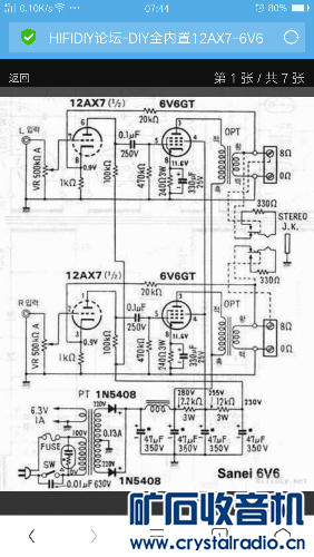

我也想要保罗牛的连接,求发送。
淘宝店铺搜索--百灵之声
 楼主| 发表于 2018-9-3 10:24:56 来自手机 | 显示全部楼层
xieya 发表于 2018-9-2 17:52
就是想用来推4寸小全频箱在书房听
这个电路不错

发表于 2018-11-11 14:53:27 来自手机 | 显示全部楼层
我昨天下午做了一个,输出牛用的120v转8欧姆喇叭的定压变压器,效果不错,省了一对输出牛,
