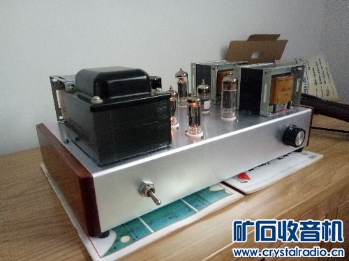

这料备的足啊!  和我的没法比
发表于 2018-7-29 21:07:50 | 显示全部楼层
p740216 发表于 2018-3-31 14:04
用料实足啊,就是机箱小了点,有点不协调
这机箱还小?用做推挽都足够大了,是他用的牛太大了,做6P1有点浪费了。

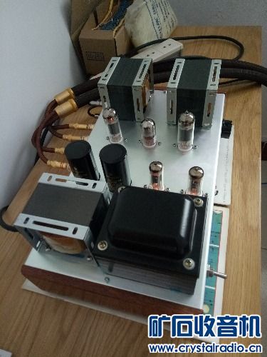

保罗牛名不虚传,几元一支的6p1同样好听
 楼主| 发表于 2018-8-30 22:14:39 来自手机 | 显示全部楼层

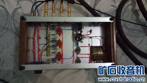

负反馈还没有接,工作点基本正常,就是单支前级管内部的双三极管还真不好配对,淘宝买了几支配对管,误差都不小。
发表于 2018-8-30 22:40:29 | 显示全部楼层
单端,粗略配对儿就行。加了负反馈以后增益的误差就不大了。

今天换了一支12ax7b,屏极电压基本一致,接上负反馈电阻后,声音有点变化,听人声确实不错,久听不累
