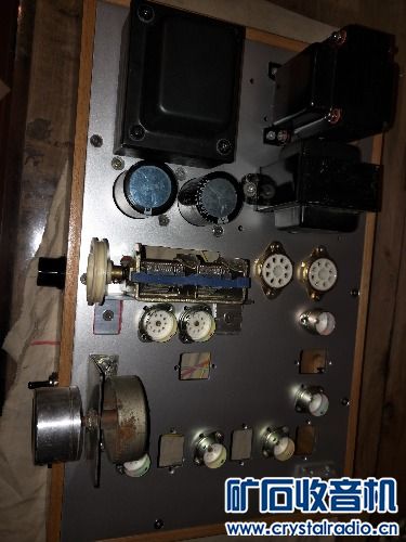

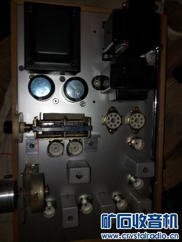

图纸来自论坛的朋友 网名不知道啊 几年前用张老师中周装过一台后来中周拧滑丝就拆了 这次为了自制中周买了示波器 高频信号发生器还没选定 先发2图片露脸 今年感觉做胆调频的朋友比以前少了许多

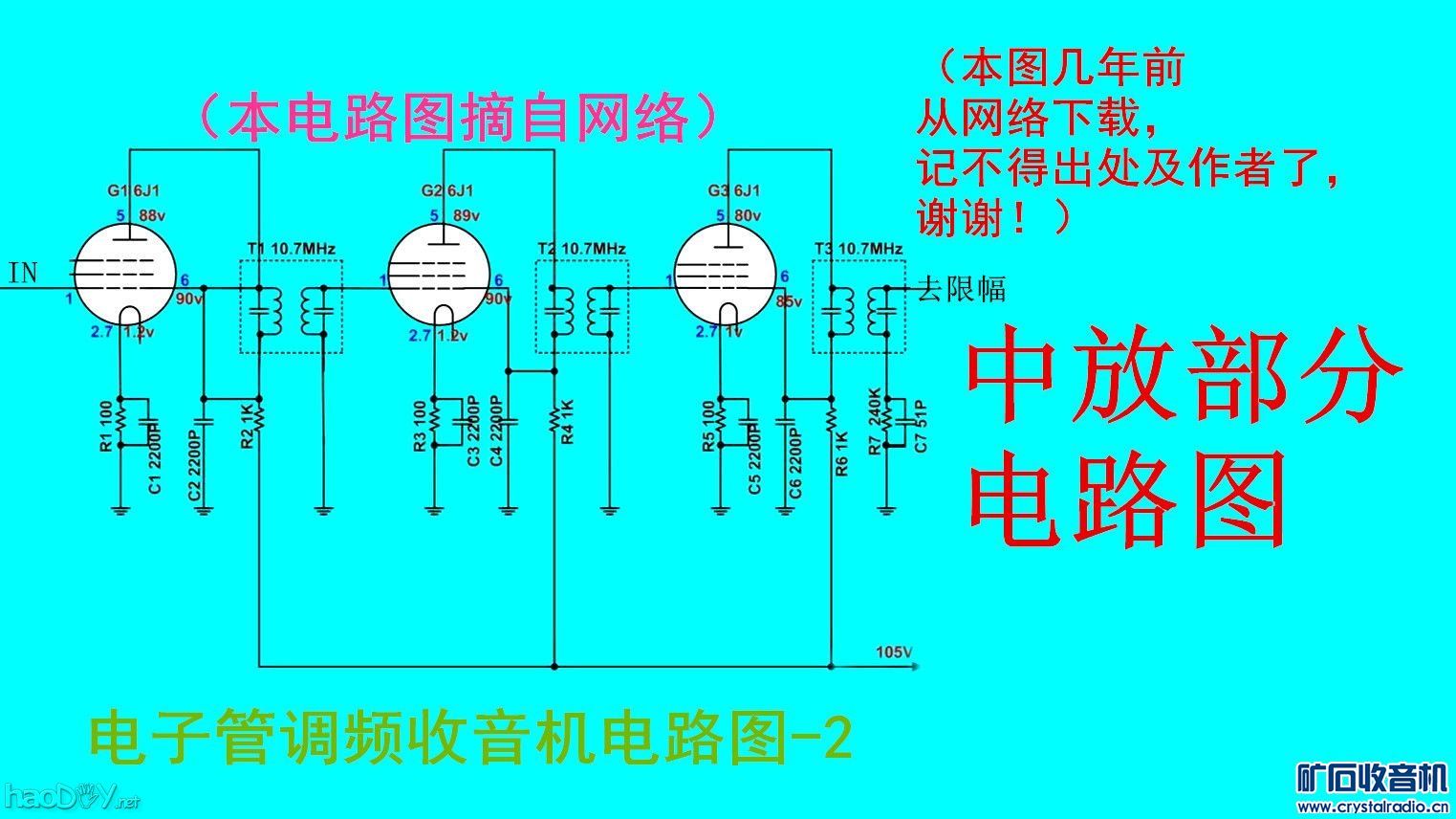

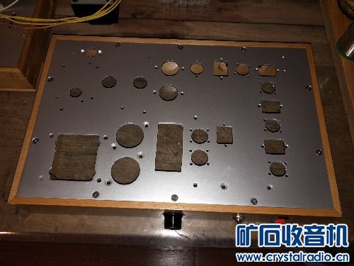

3级中放的那个图纸 低放用8脚管 尽管觉得不怎么协调不过很喜欢6P6p的音色 今天天线才快递到已经开孔 明天接着开扼流圈孔 而后喷漆 木框是自己做的几天前开废了一个木框

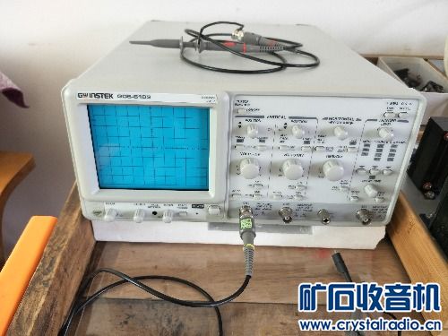

示波器收到 高频信号发生器快递途中
 楼主| 发表于 2018-4-3 16:53:35 来自手机 | 显示全部楼层
仪器小白  不知道能用不 本来计划信号发生器和频率计分开购买 就怕用频率计校准增加操作繁琐程度于是整了台直显的!

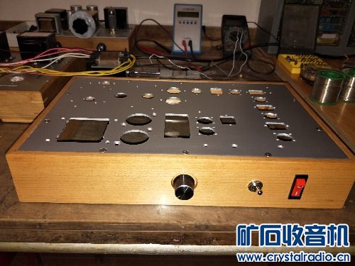

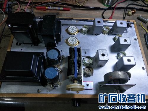

油漆干了 黄氧底漆1道 1500目水纱打磨后2道汽车漆 调漆那里买的 15元1两 花了30元 另外还喷了一个日本晶体管3联收音头金属外壳
 楼主| 发表于 2018-4-3 23:48:51 来自手机 | 显示全部楼层

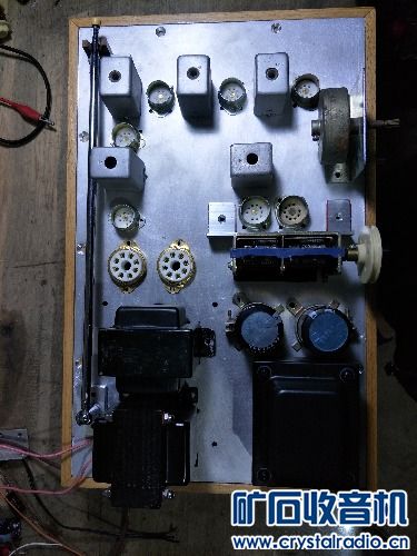

装牛 装管座 自己留图以后看看也不错!不早了睡醒明天继续
