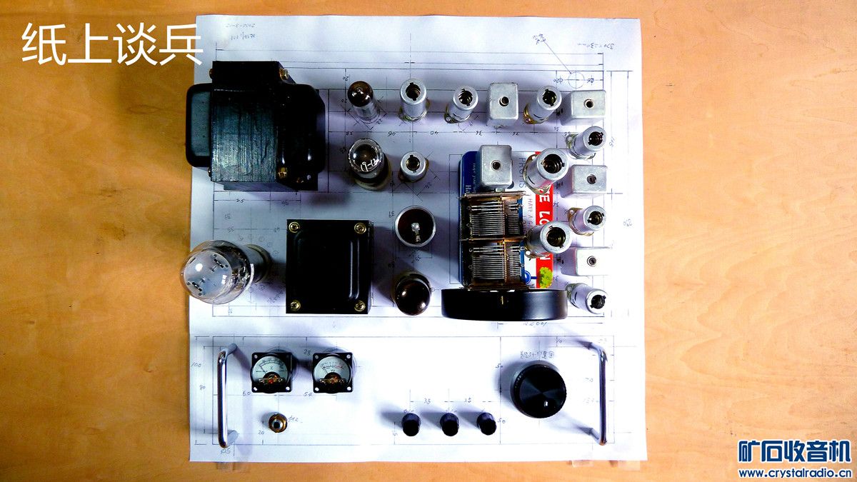

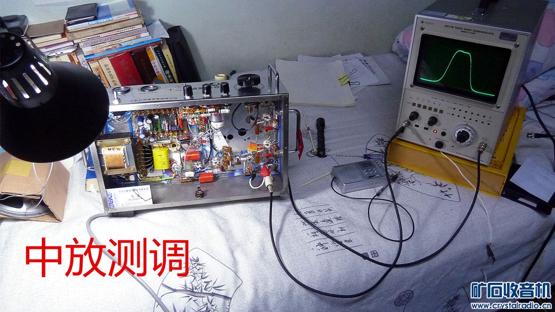

在学习和借鉴坛友做机的基础上做了一台电子管调频收音机,感觉还凑合,利用矿坛这个平台嗮出来显摆显摆;
一来满足一下虚荣心,自我陶醉,一释怀旧之情。
二是将装机体会“吹”一把,供同好的初友参考。
既然是“吹”,就难脱俗套,只能说些茶肆巷尾的家常话,所以谬误之处敬请坛友评头论足。

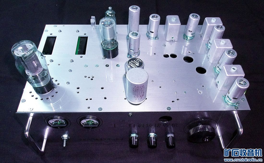

整体外形结构:
1.大底盘一体机,十多只电子管 、将自己能有的电子管能用的都用上(留着以后也没有)。
2、排列上有高有矮、错落有致、鳞次梯比,开机后,夜晚观似华灯初上万家灯火,白天看银光闪闪古朴厚重。
3、与时俱进以裸为美、传统与时尚共存,十足裸机不要机箱(也是自己没本事做机箱的一种合理借口)。

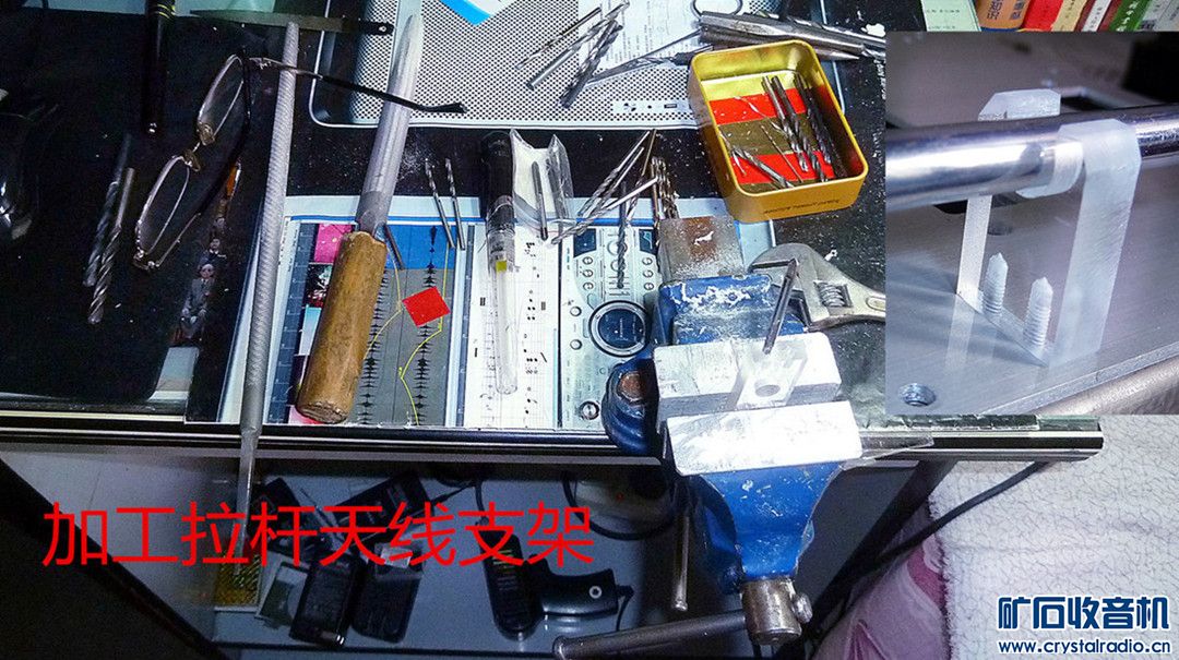

4、在底盘装一拉杆天线,台机也疯狂嘛!

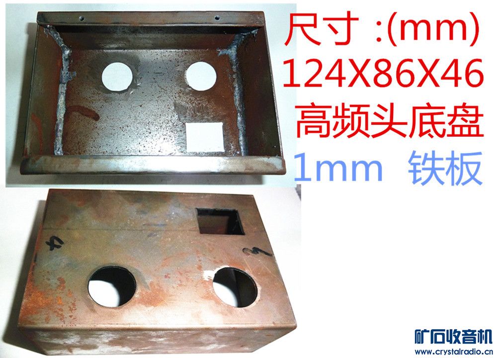

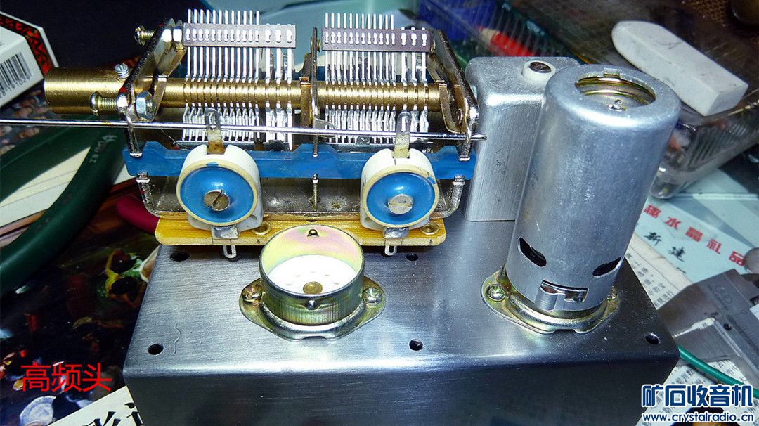

5、高频头:采取独立式,用插接件与底盘连接,以便日后更换不同型号电子管做的不同程式高频头(计划参照北京825-2电视机高频头)。
6、中放、限幅,鉴频、低放、电源部分均在大盘上面。
7、底盘前侧面做为“门面”。表头、控制钮、装在其上。为搬挪方便,在两侧添装仪表把手。

电路结构:

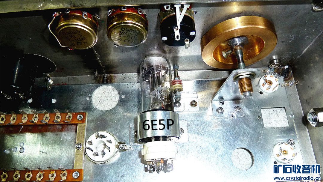

高频头(6N3+6N3),3级中饭(6J1X3),一级限幅(6J1),鉴频(6H2),音调补偿(6J1),低放(6J1),功放(6P14做阴极输出),高频头稳压(WY-3P),猫眼(6E5P)(由于6E5P刚通电还较亮,没多日子就很暗,现已不用)整流(274或5Z4),共13只电子管。
电路特点:
高频头:

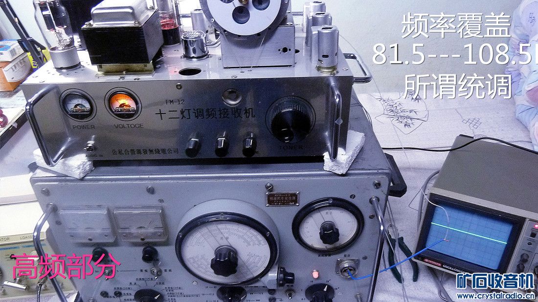

基本用网络“流行”的普及型电路;前管半个6N3做不调谐宽带输入共栅高放,另半个调谐输入共阴混频。后管半个电感三点式本振,另一半闲着(能节省8个mA)。开始在双联可变串入了两只约60P电容,覆盖正好,但频率漂移,可能是该电容受温度及其他因素影响吧,后来去掉后频飘变得很小,只是覆盖范围扩大到约81---108MH左右。
   中放电路:

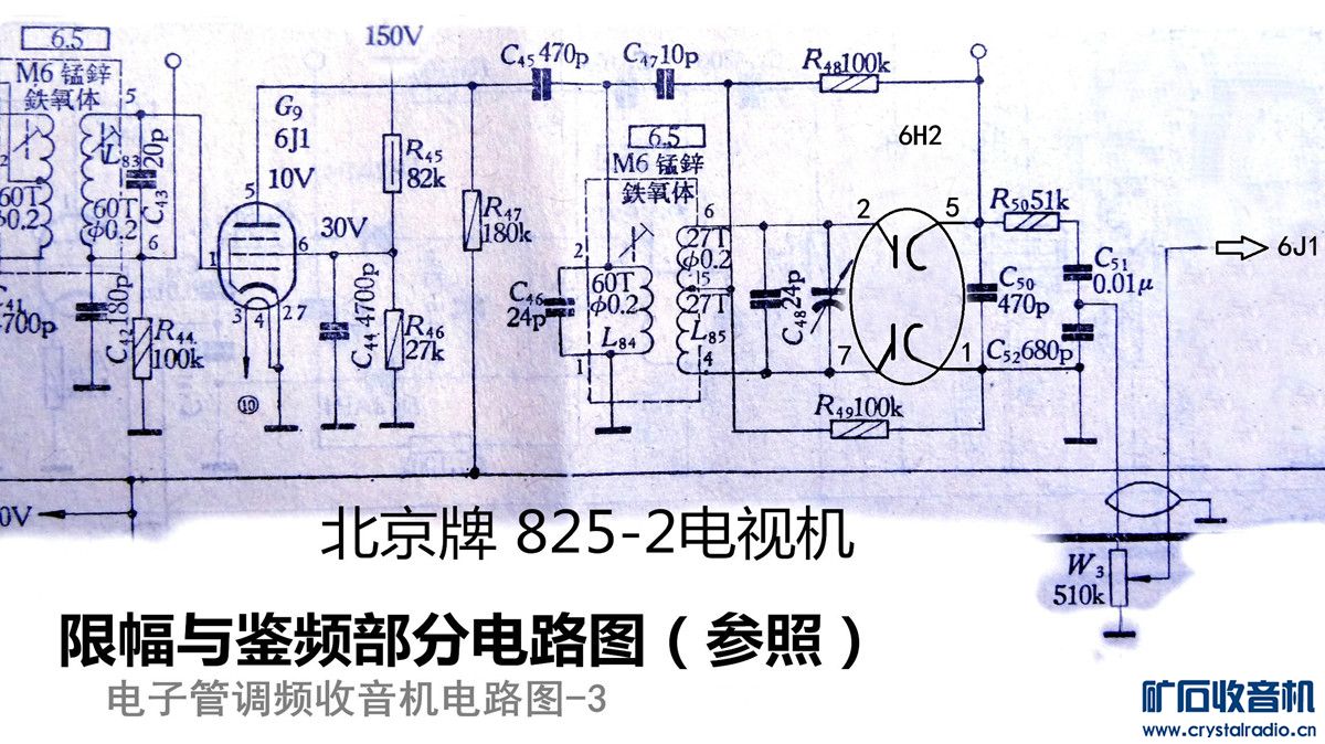

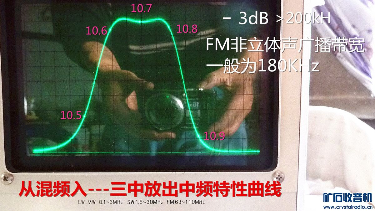

亦采用网上电路(自己是没能耐设计的、能画好瓢就不错了!)略有变动。
参考北京825-2电子管电视机中放通道;采用“参差调谐”方式三级中放,以获得约大于200KH带宽,又有足够增益供限幅用。
一级限幅放大。
   鉴频:
        回复
鉴频为相位式鉴频器,据史书记载它具有线性范围宽,曲线斜率大,输出阻抗高、灵敏度好、失真小等特点,缺点就是无限幅作用,前面费了一只6J1。。
音频放大:
单声道输出;因本人年已花甲有八,对于2000Hz以上信号而言,左耳早已成摆设,所以双声道只好作罢!这也适合本人 “人”情(不会做解码器及立体声的借口!)。

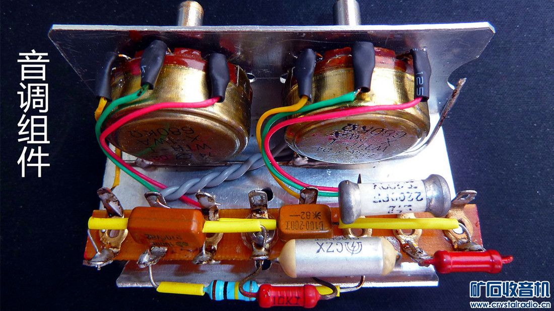

由于有高低音衰减式音调控制,为了补偿损失,加一级6J1做音调放大,其调控电路与红灯711、春雷101近似。(后来觉得没意思便取消不用了)
前置放大6J1。
末级6P14采用阴极输出,用飞乐8吋喇叭,四十多平米空间声音洪亮有力,且音质很好。

     现在都讲究做“表面”文章“面子工程“,本人也难脱俗套,受其卑劣影响,既要“里子”还要“面子”;

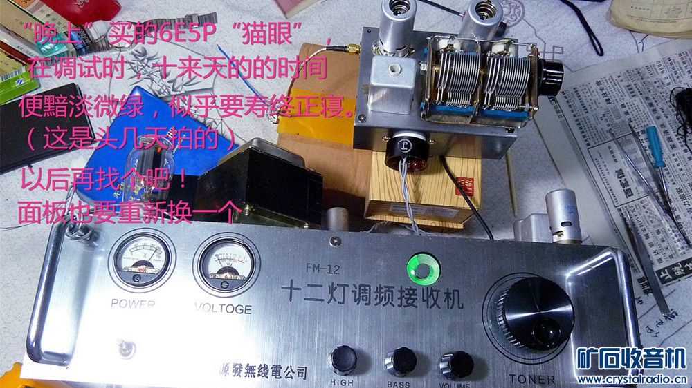

于是乎在底盘前面加了两只表头,两侧按两个拉手,即保护了面子又有点冒充仪表机箱的味道。调谐采用大扭较美观大气(有三个小妞陪衬),把玩起来也顺手。调谐旋杆内侧加一惯性惰轮使手感更爽一些。
6E5P俗称猫眼!有猫就得有洞,征求坛友后在大妞左上方掏一猫洞卧之,倒也是“万红丛中一点绿”算是点缀了。(其实再靠右一些更好),但拉线挡害只好作罢!(还没初调完机器就不怎么亮了,不用了)

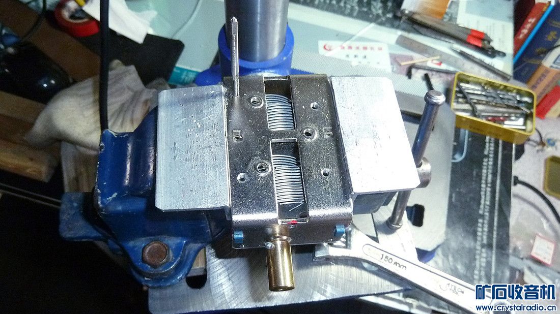

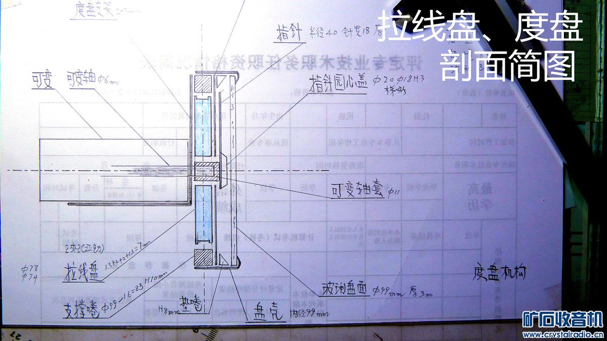

      频率度盘;采用直径约100mm的压力表表蒙框及防护玻璃,(刻度及不准确,日后重做),
机箱后侧:一个电源插座,
一个保险管座,
一个喇叭外接插孔(6、5mm 拾音座)
一个高频F插座(供外接天线用)
面板有几个英文名称错误,以后方便时重做。
调试:
网上介绍的方法颇多,故不赘述。
主观试听:
     音  质:较理想!较好听!
     灵敏度:与PL-660比对(室内同样位置、同样拉杆天线长度及方位)还可以。
     选择性:因远离市区周围调频台少,无法比较。

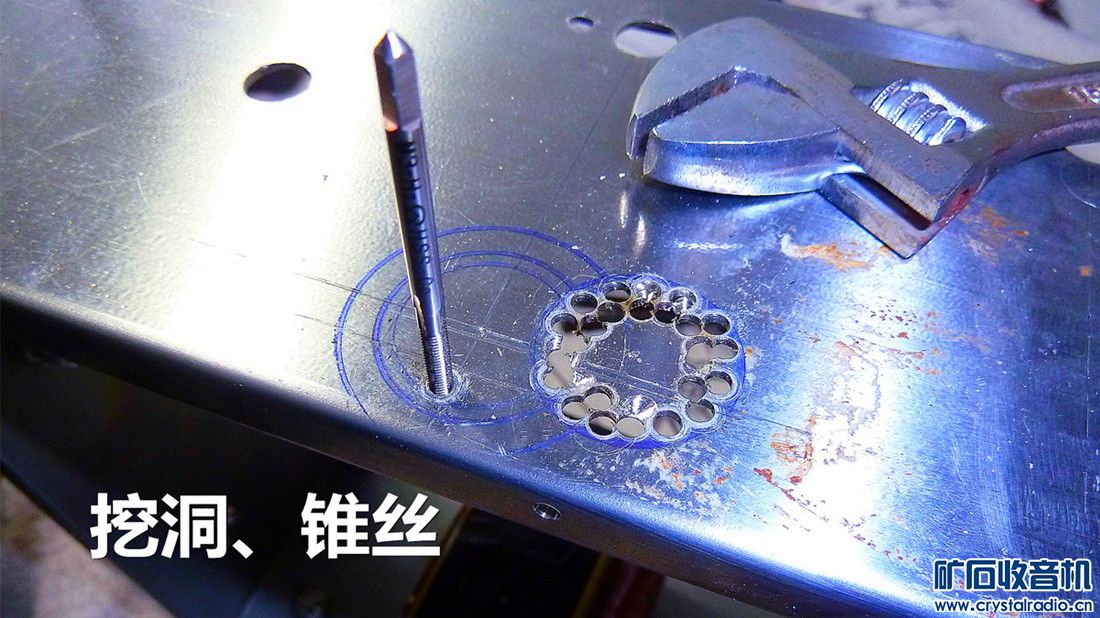

制作要点:
元器件排列:
主要元器件顺序严格按电原理图(信号流程)的顺序安装。
高频头独立,便于制作调试、更换,屏蔽。
电源变压器与输出变压器相对位置极为重要,有条件要尽量远离,相互垂直,最好用耳机听一下或用mV表看一下感扰最小,以获最佳。如要屏蔽要以铁罩为好,纯不锈钢屏电不屏磁。
电子管管脚方向要以电路图为参考,如;前管的屏级(输出)要对应后管的栅极(输入),或中频变压器的输入输出,两者距离35mm--40mm为宜,刚好用元件引线即不多余又能安全连接,这样走线即短捷又不乱而重叠,也会减轻相互干扰(感扰),两个(多个)元件之间相互焊接,中间要有支架,不可悬空,这就像两跨桥梁之间要有桥墩。
连线要基本分清交流(指工频)、直流,高频、低频、信号强弱等,连线要尽可能短直,以免产生不必要的交连耦合。
最忌讳;底盘上面排列很好看,底盘下面乱糟糟,可谓;“上面很好看,下面一盘面(条)”。同时避免为了好看将不同信号的线统统“打把捆扎”。
阻容元件的安装在不违背上述“原则”下尽可能安的“横平竖直”,要将字码统一朝外,字向(色环)一致,便于日后检查更换,也美观嘛。老电容器带黑圈一端接低电位。电阻在位置宽余的情况下尽可能选瓦数大的以减少噪声(这一点在音频电路尤为重要)!
总之要既美观又合理。

关于音量、音调部分,由于电位器远离前置管,原先打算将电位器就近装在管子旁边(可减少干扰),旋钮杆与电位器轴采用软连接远距离旋转,但不好实现,只好这样了。(补救措施:将电位器屏蔽,用较好的屏蔽线长距离连接)
