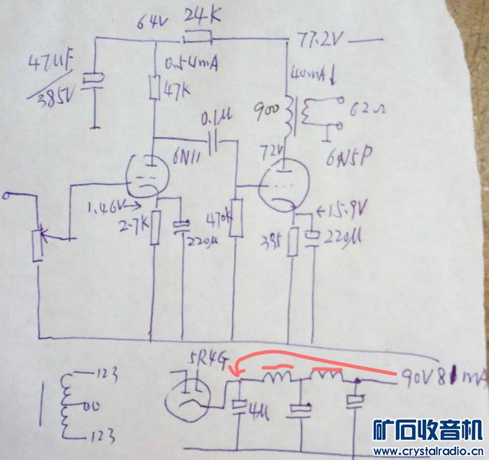

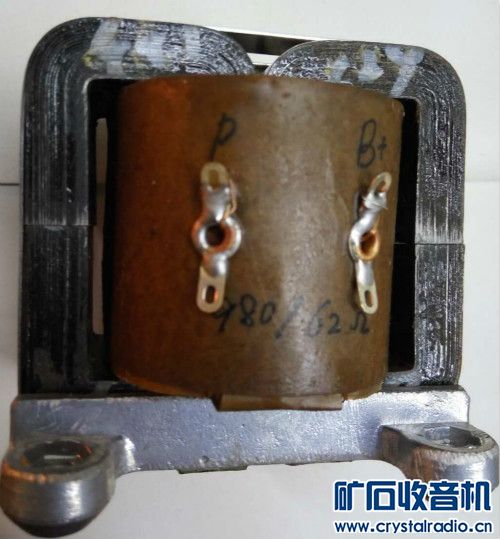

6N5P电路图已经设计、实验好了,输出200mW。朋友要求和6J1合用一个电源变压器,所以没有用高电压。阳极和阴极电压49V,屏极电流50mA。输出变压器初级阻抗660欧,电感量大于9H。

6N5P和6N13P参数基本一模一样,老书6N5P参数栅极负压是7V,实际测试时30V,说明老书有错误,还有6P9P的引脚接线图错了,害我损坏一只6P9P。
