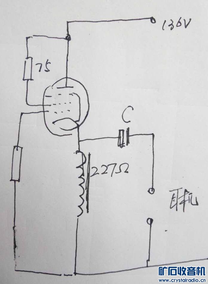

 楼主| 发表于 2018-3-29 15:45:36 | 显示全部楼层
此电路难点在于输出变压器,初级直流电阻要在200欧~250欧,要有一定经验的人制作,我制作的是227欧,既可以做初级,直流电阻还是阴极电阻。 微信图片_20180329152529_meitu_4_meitu_8.jpg

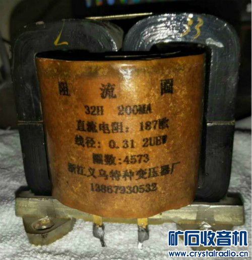

 楼主| 发表于 2018-3-29 15:48:12 | 显示全部楼层
滤波电感是他自己的,是我在2006年左右制作的,直流电阻图上看到的,才得以实验,否则需作出扼流圈才能试验。 微信图片_20180329152538_meitu_5_meitu_7.jpg
 楼主| 发表于 2018-3-29 15:50:25 | 显示全部楼层
如果制作输出变压器有困难,也可以采用下图。做一个电感线圈,直流电阻在200多欧还是容易的。 微信图片_20180329152505_meitu_1.jpg

 楼主| 发表于 2018-3-29 21:12:13 | 显示全部楼层
tianshang 发表于 2018-3-29 19:20
请教老师:阴极用电感线圈和用输出变压器,不知道输出阻抗是否相同,对性能有什么影响?
用电感线圈,阻抗低了,输出功率降低,随意接任意阻抗的耳机,具体算一下,6J1输出阻抗150欧左右,输出最大电流是AC7mA,可以根据这个参数计算在不同耳机阻抗的电压,进而算出耳机的输入功率。比如一个阻抗150欧的耳机,7mA的电流,0.007x0.007x150=7.35mW,实际要小一点,差不多7mW,也应该够用了,我试过电话机里面的耳机,是150欧的,0.3mW就已经很响了。

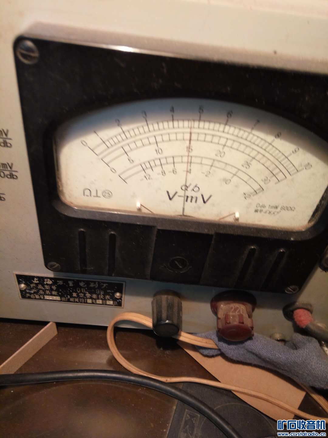

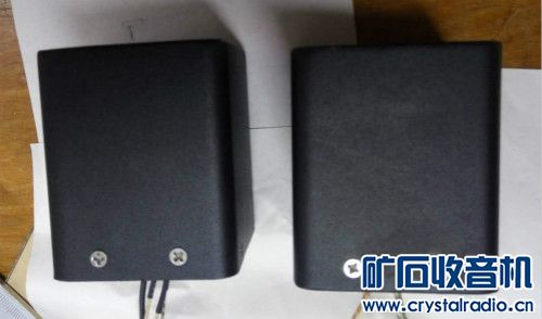

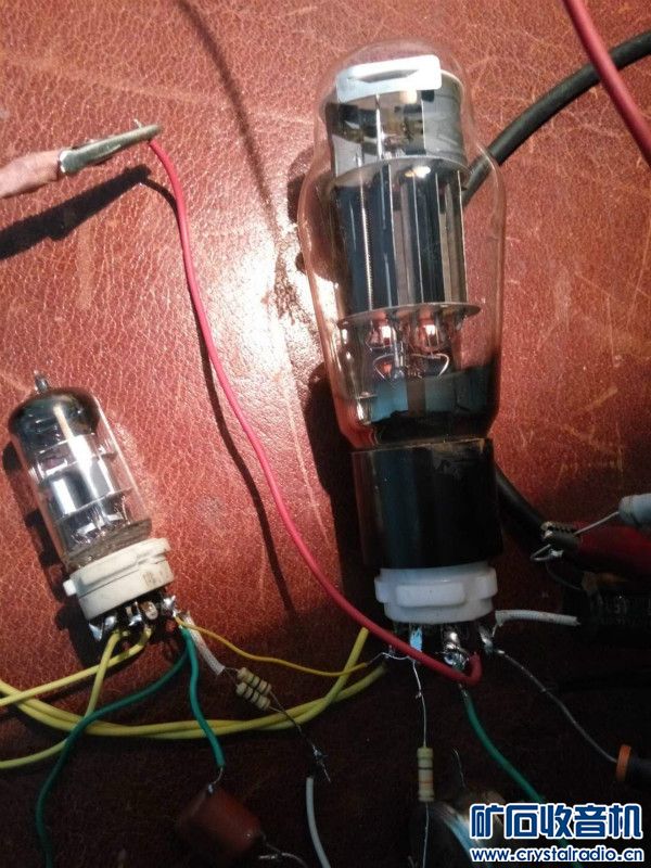

 楼主| 发表于 2018-3-30 20:27:57 | 显示全部楼层

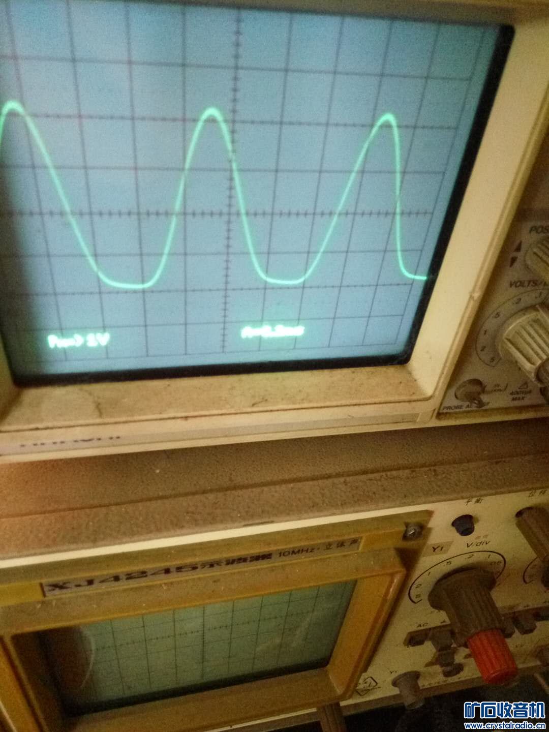

 楼主| 发表于 2018-3-30 20:30:34 | 显示全部楼层
太糟心了,失真太大了,而且输出不大,只有30mW 微信图片_20180330201602.jpg 微信图片_20180330201619.jpg 毫伏表指示的是1.5V
 楼主| 发表于 2018-3-30 20:33:43 | 显示全部楼层
稍好一点就是这个 微信图片_20180330201639.jpg 微信图片_20180330201651.jpg 毫伏表指示是1.2V多一点,负载阻抗75欧。可以算出输出功率是19mW。
噪音太大了,有20mV,灯丝接地没有反应。

 楼主| 发表于 2018-3-30 21:54:37 | 显示全部楼层
上图的6080的耳放电路,大家不要做,很难受,我要重新设计电路、重新设计输出变压器,粗略估算,能输出1.5W 的功率。
