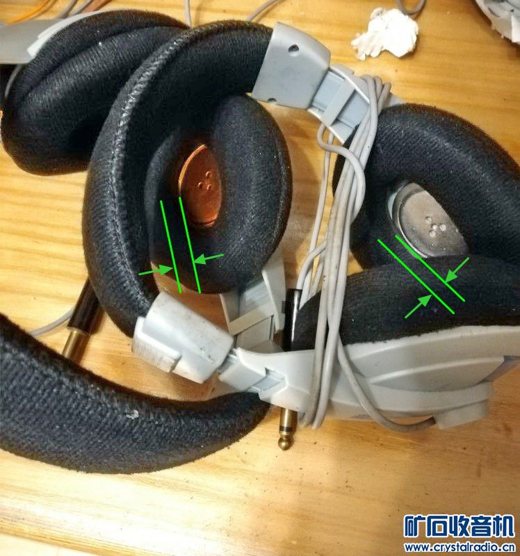

楼主: 6a2j
连续改装了两副舌簧耳机

6a2j 发表于 2018-3-28 20:53
不会是重绕线圈吧!那个可不好玩。
舌簧的支撑,还有振膜的支撑力度改小点,比如弹性更好,振膜更轻
发表于 2018-3-28 22:20:10 | 显示全部楼层
在改造耳机时,要注意尽量减小耳机与耳朵的距离,否则会损失音量。
发表于 2018-3-28 23:12:50 来自手机 | 显示全部楼层
常用350耳机接一截入耳机机头改成入耳耳机不知道效果怎样
 楼主| 发表于 2018-3-29 01:16:26 | 显示全部楼层
试着拆过,但发现要完全拆解,可能要把那些个卷边撬开才行,没经验怕拆坏了,所以没进行下去。
 楼主| 发表于 2018-3-29 01:27:48 | 显示全部楼层
是的,越近越好,但最好别让耳机单元压到耳朵上,否则戴的时间稍长,耳壳会痛。
这耳机的耳垫看上去很厚,但其实它是布包海棉,很软的,戴上去后耳机单元都快碰到耳壳了,作为长时间配戴的耳机,这点妥协还是需要的。
 楼主| 发表于 2018-3-29 01:30:52 | 显示全部楼层
这样做的话,声音能量更集中,效果应该不错,不过那截管子可能不太好找。
发表于 2018-3-29 08:24:35 | 显示全部楼层
感觉还是入耳式舌簧耳机好,能量损失少,感觉声音大些。
发表于 2018-3-29 08:49:03 | 显示全部楼层
入耳式要求的能量少,但入耳式时间长了也会不太舒服,不如头载式舒服性好
