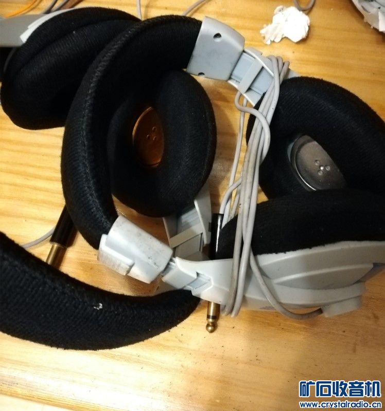

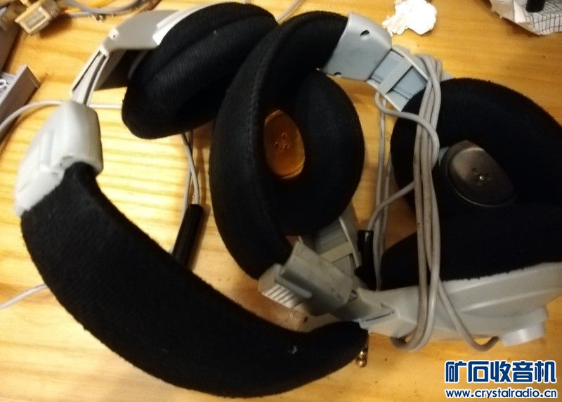

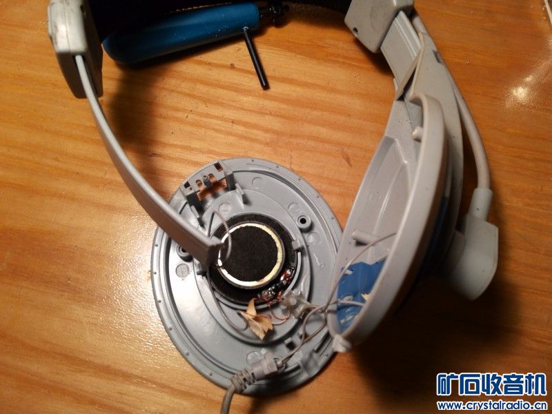

最近得了几副老电脑大耳机,老化严重,基本用不上,就动了改装的心思,说干就干,翻出自己的那些个国产舌簧听筒,一番努力后,做了两副耳机。
老耳机的原样。

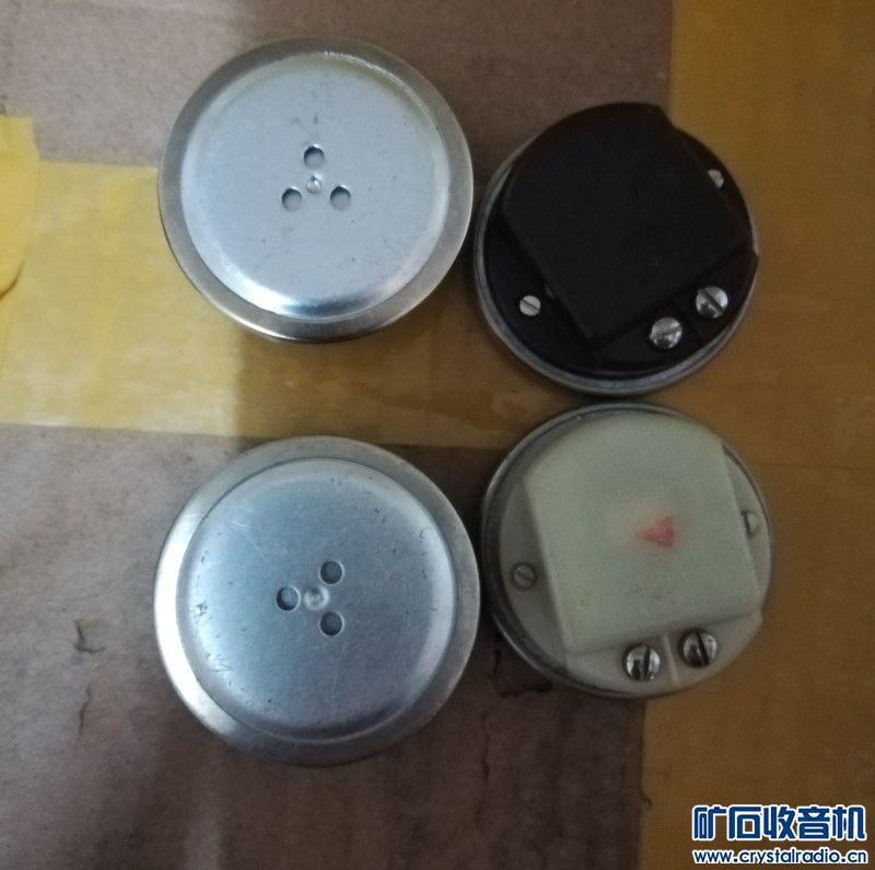

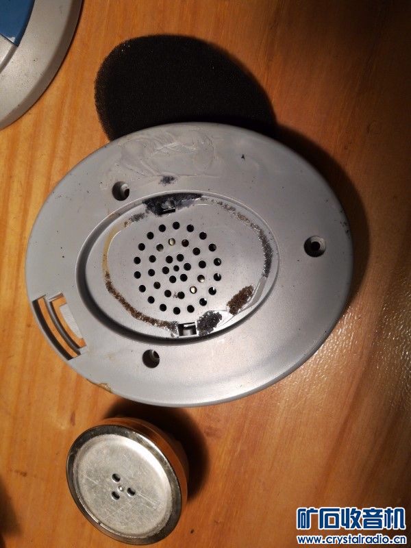

拆开后的样子。
 楼主| 发表于 2018-3-28 15:26:02 | 显示全部楼层

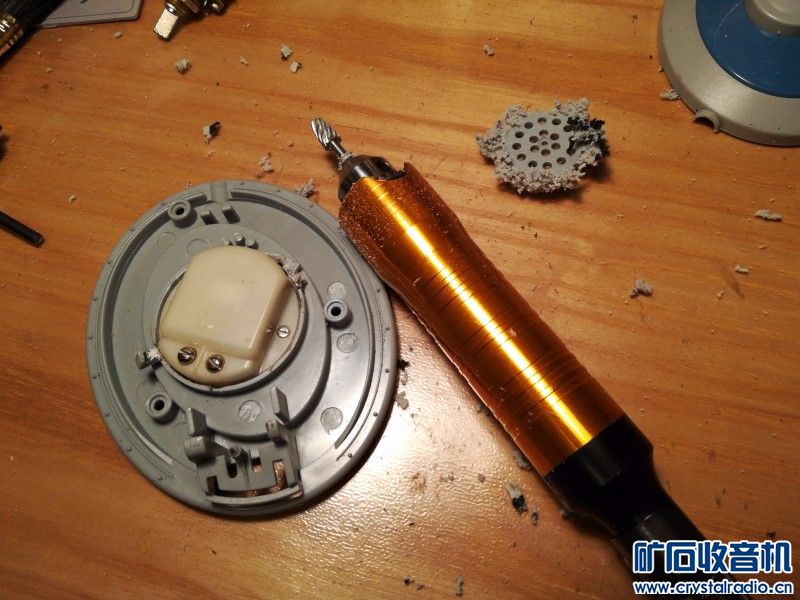

动用吊磨机切割,把舌簧单元装上。

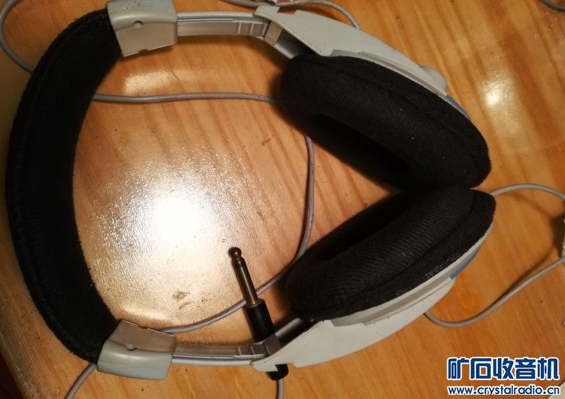

完工后的样子。

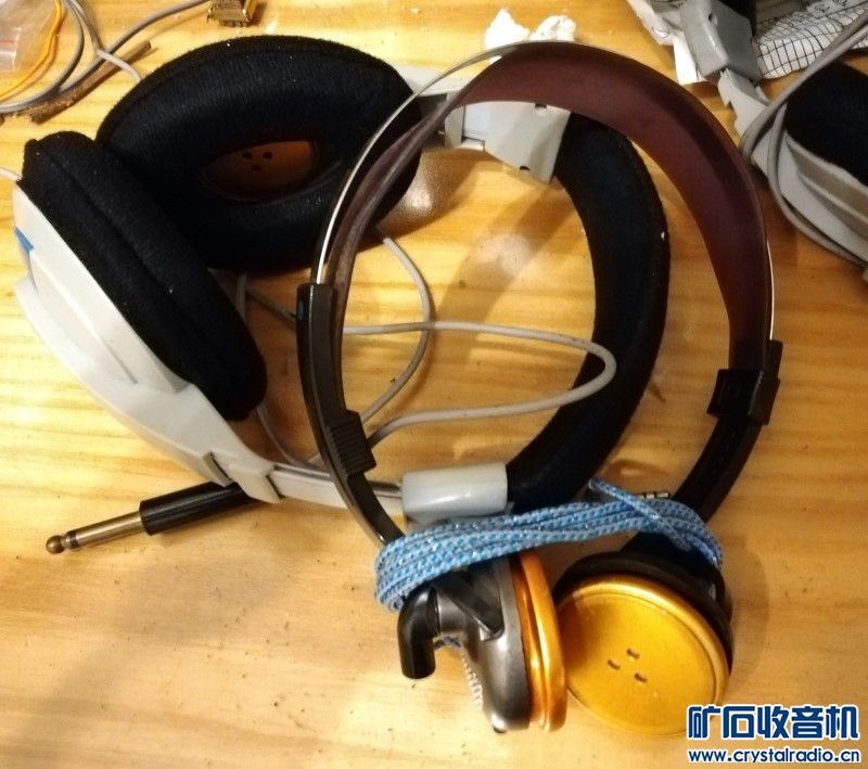

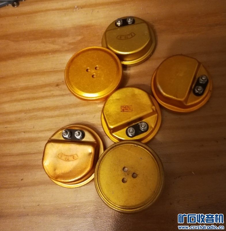

有两种舌簧听筒,所以做了两副。
 楼主| 发表于 2018-3-28 15:28:00 | 显示全部楼层
黄的舌簧听筒,原来也做过一副,但戴久了耳廓会痛,这次有了柔软的耳罩,舒服多了。
两副的比较。
发表于 2018-3-28 15:37:58 | 显示全部楼层
改造得很好,我也用的这样的办法,戴时间长了耳机不痛,另外噪声也不容易干扰
发表于 2018-3-28 15:41:39 | 显示全部楼层
好像是新版的SC2-300。

 楼主| 发表于 2018-3-28 17:20:43 | 显示全部楼层
lq19512003 发表于 2018-3-28 15:41
好像是新版的SC2-300。
都有上讯标志,应该是旧版吧。
 楼主| 发表于 2018-3-28 17:28:51 | 显示全部楼层
进行过对比,黄的那种比标有SC2-300的声音明显要大。
比较时没用机器,只是用手捏插头的外壳接线,插头的芯线碰触金属物体,听感应的交流声。
