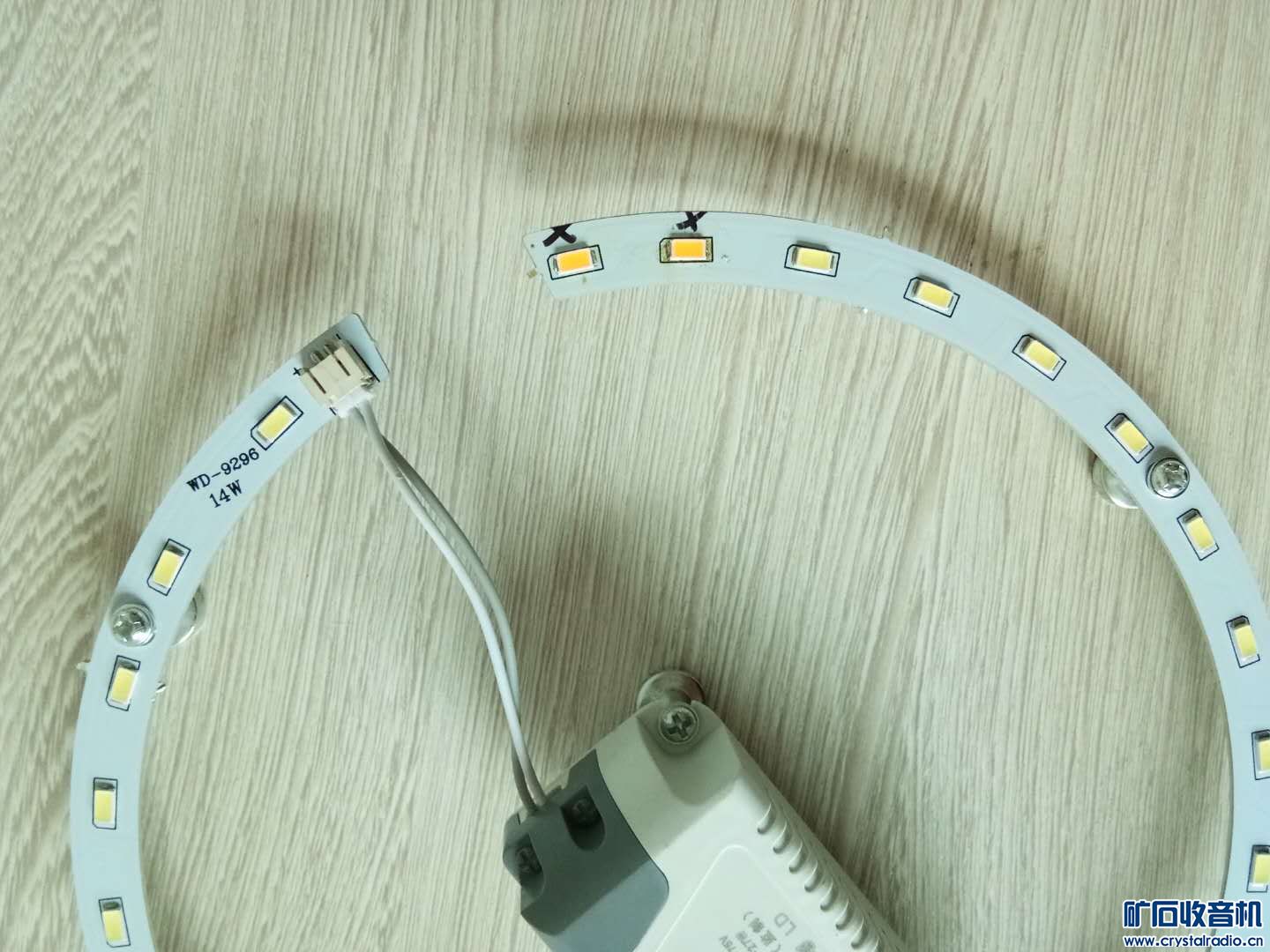

现在LED灯大量流行,以后会有坏的,如果您喜欢修着玩,可以试试。
灯珠一般是串联,可能几组,但是串联的一组中坏一个,全组就不亮了。一般只坏一个。
用3伏的指针式万用表依次测灯珠,找出坏了的,拆下,可以另找一个换上。
另找的灯珠一般不可拆卸,可以连底板一起用钳子剪下,另接出导线。
焊回原位即可修复如初。

直接短路就行,这种电源是恒流的,
 楼主| 发表于 2018-3-27 17:22:14 | 显示全部楼层
简单短路坏灯珠也可以亮,但是加重了负担,坏得更快。

多数情况下烧一两个灯珠,扔了可惜。
高亮度二极管重新焊接时注意贴紧地板,有利于散热。

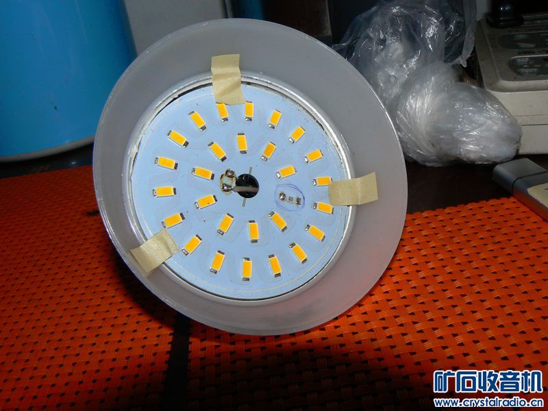

很好换的
黄色的就是换上去的贴片,煤气灶上烤烤,镊子换上

也可以去掉坏珠,在该位置上焊一个二极管,使断路联通,点亮其他灯珠。
