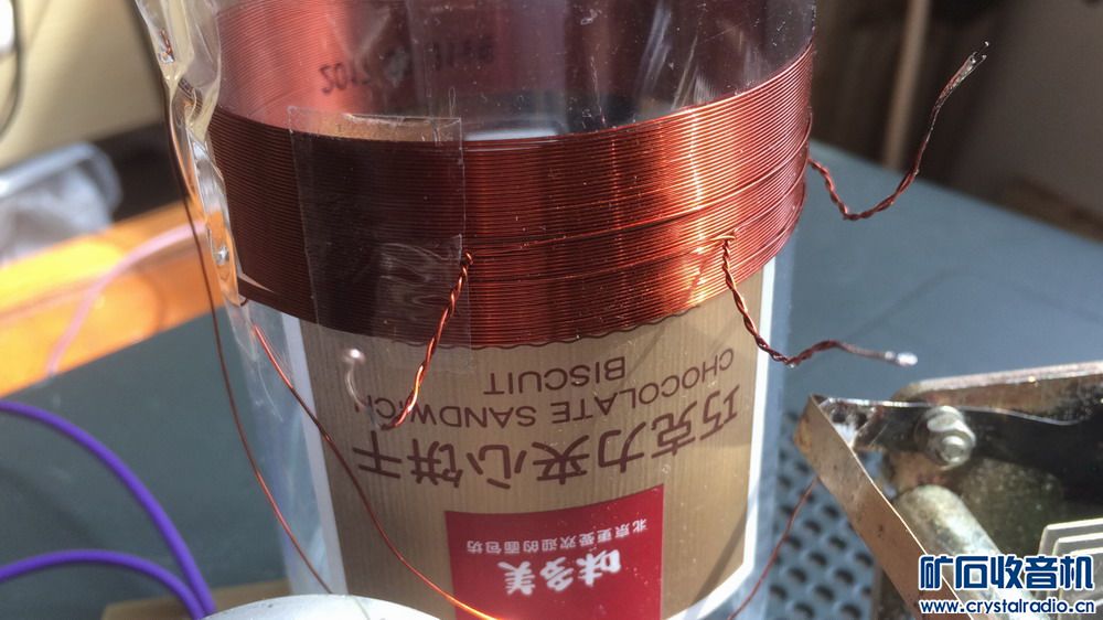

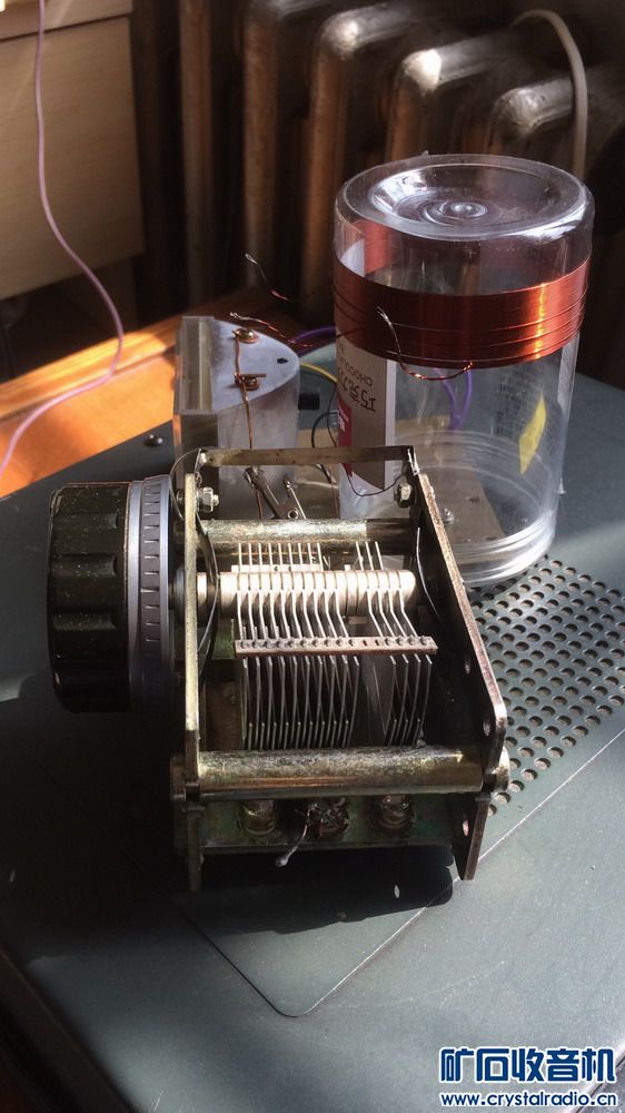

我也要听矿石机,先从简单的单回做起

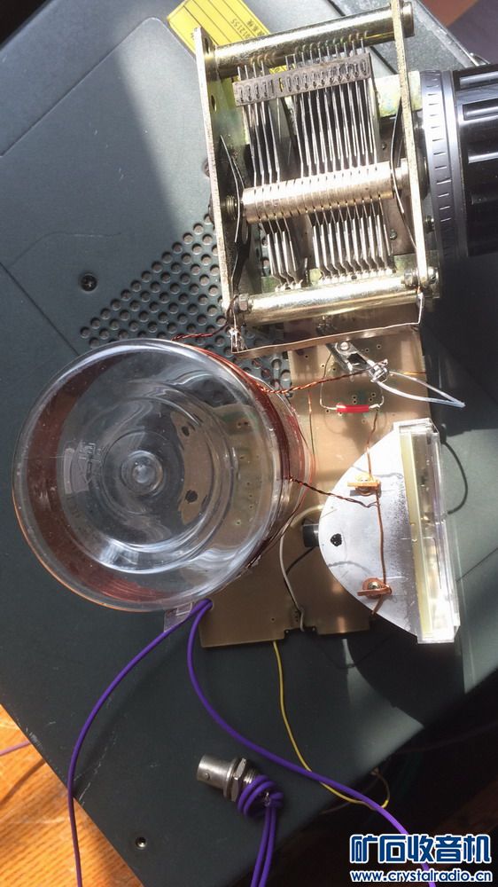

 楼主| 发表于 2018-3-30 12:52:26 | 显示全部楼层

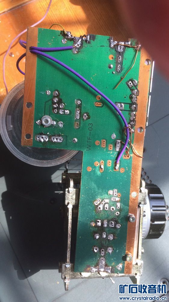

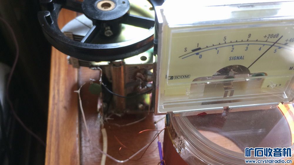

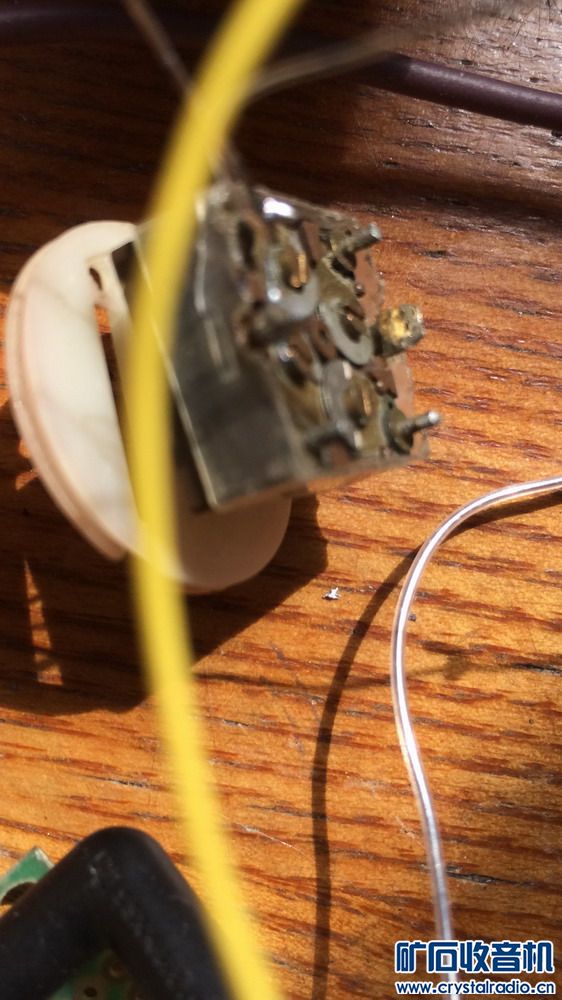

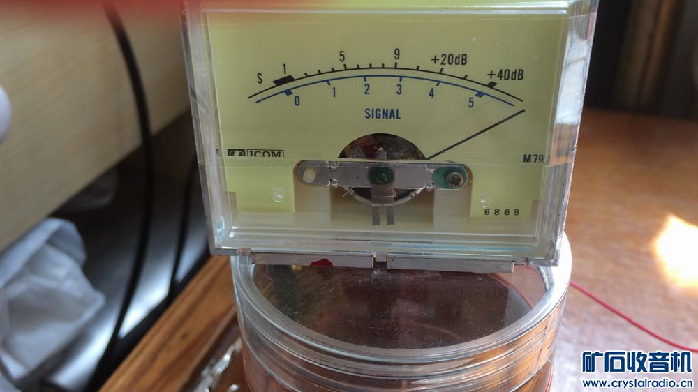

经老大提醒,翻出几年前淘的R71E尸体和拆板的另件,R71E的小黄表和二极三极管选一下哪能用,先试一下小表。串接在什么地方好哪?

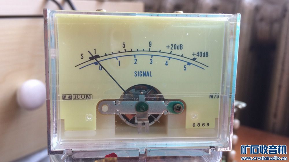

非常灵敏手在表后指针就动
非常灵敏手在表后指针就动
装上防静电罩指针归零
装上防静电罩指针归零
拆下的三级管和二级管
拆下的三级管和二级管

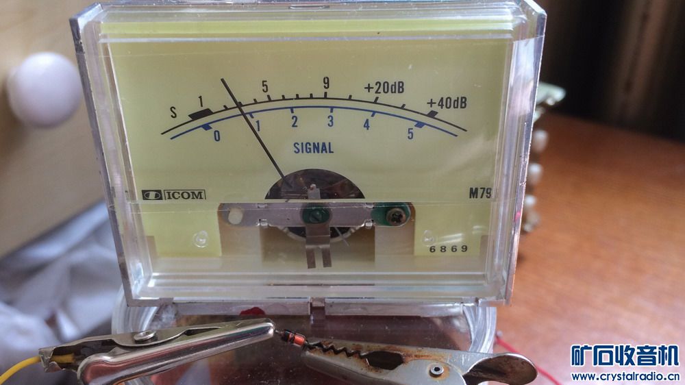

小表打满格动态幅度太大,
小表打满格动态幅度太大,
小表正负级并联一个104的绿色电容,指针不出去啦
二极管声不大
二极管声不大
这个二级管不错
这个二级管不错
只有最小又最好
只有最小又最好
 楼主| 发表于 2018-3-31 15:25:11 | 显示全部楼层

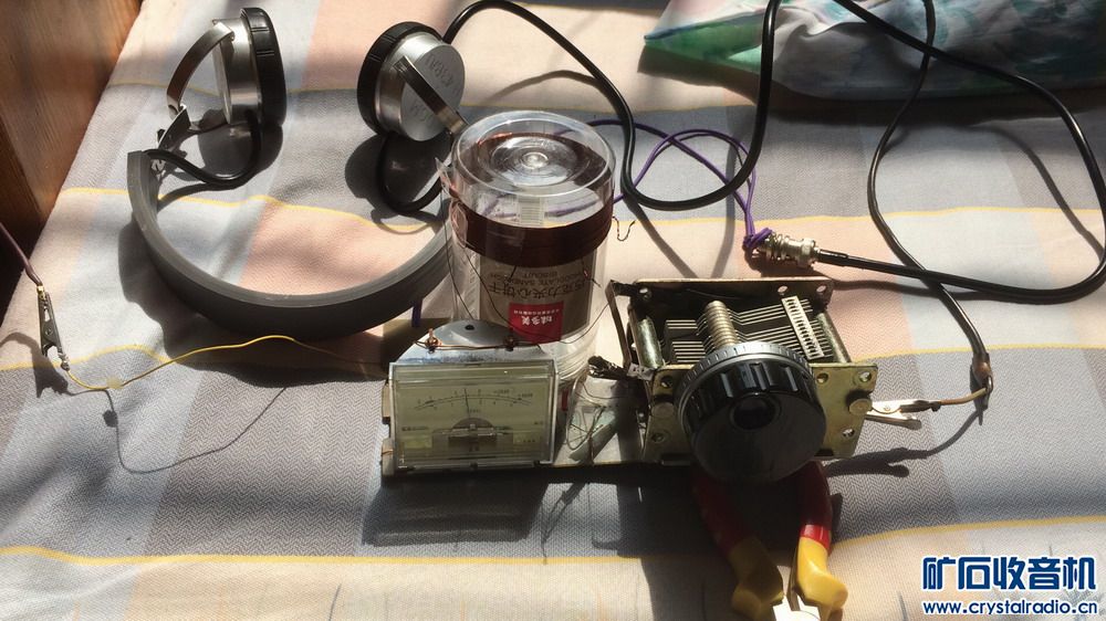

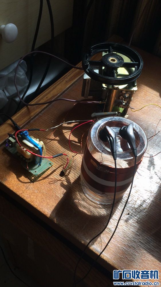

1:单回路矿石收音机做完效果满意。接20米水平+20米引线=40米长天线、自来水管做地线.
2:天线经10P电容,晚上接收到13个电台且没有串台,小表摆动3格,用高阻耳机声音阅耳,不吵,无任何杂音。
3:同上,换低阻耳机高端弱信号收不到只有8个电台,森海塞尔耳机(122db)声音减小。不是专业输出损耗太大。
4:天线串小电容如大于100p则矿石机选择性急速恶化,强串台震耳,指针暴表。
5:天线经由电容或不经电容与抽头输入,结果请爱好试一试便知。

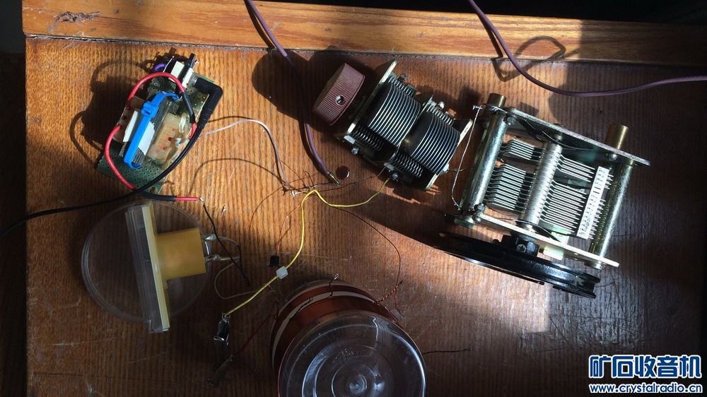

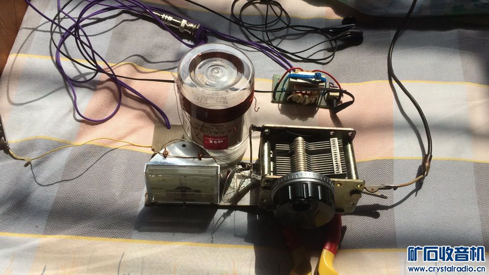

180圈+40圈,试双回路
180圈+40圈,试双回路
双回路没整好
双回路没整好
换个双连试一试
换个双连试一试
小双连也试一下,
小双连也试一下,
大、中、小用哪一个哪?
大、中、小用哪一个哪?
原来是线圈不匹配
原来是线圈不匹配
拆了多一半
拆了多一半
单回路矿石机做成功啦
单回路矿石机做成功啦
4400高阻军用耳机真棒
4400高阻军用耳机真棒
森海塞尔8欧低阻耳机也好听
森海塞尔8欧低阻耳机也好听

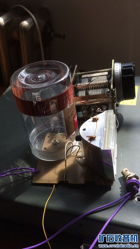

顶视
顶视
正面装个大波轮手感极爽
正面装个大波轮手感极爽
侧面
侧面

 楼主| 发表于 2018-3-31 15:32:19 | 显示全部楼层
忘上一图,快补上。致歉。
单回路矿石机线路图。抽头对选择性影响大,声音小。串接小电容对声大有影响。
