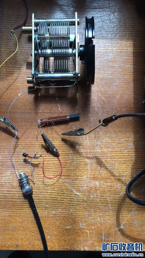

十分感谢版主的支持,做个矿石机仿佛又回到几十年前、、、、、、。

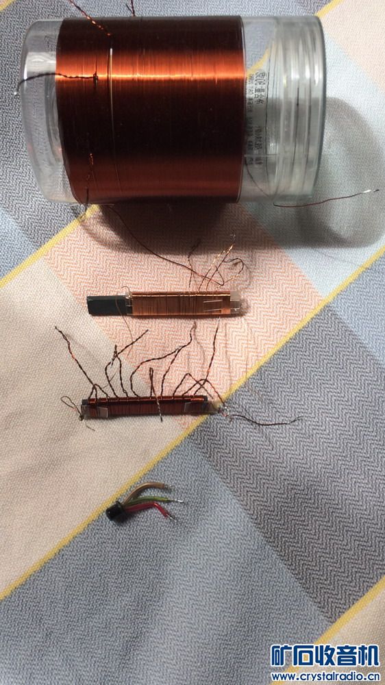

两条小磁棒备用,没有检波二级管用三极管的PN结代替

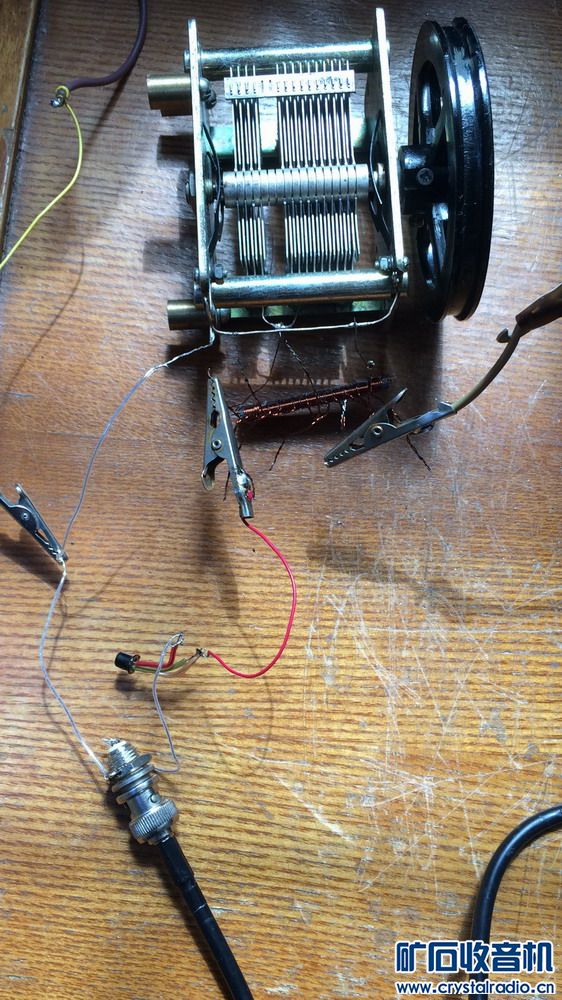

找好线圈抽头位置
找好线圈抽头位置
看看多少圈合适
看看多少圈合适

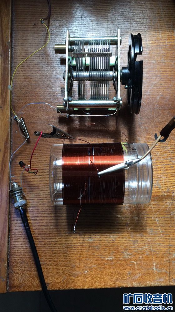

绕线圈
绕线圈

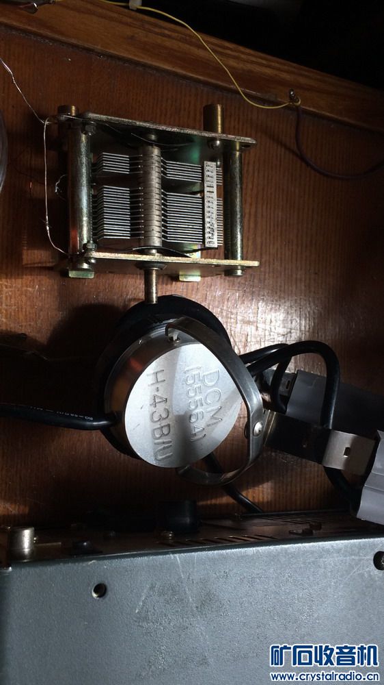

4OOO欧军用耳机和不知容量的双连
4OOO欧军用耳机和不知容量的双连

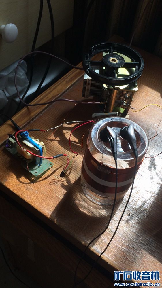

接天地线,在京收四个台,耳机音质清晰
接天地线,在京收四个台,耳机音质清晰
发表于 2018-3-28 13:45:58 | 显示全部楼层
这个可变相当不错的,可以做中短波矿石机,大的一连370左右,小的一连130左右,我买过许多只,现在手上做的中短波也是用的这种可变。性能比普通的空心比连要好许多,在接收中也能明显感受得到。绕个磁棒线和空心线圈都不错,一般只要有良好的天地线,上百公里范围内的台还是基本上能收得到的。用矿石机收听,跟用普通收音机收听感受完全不一样,

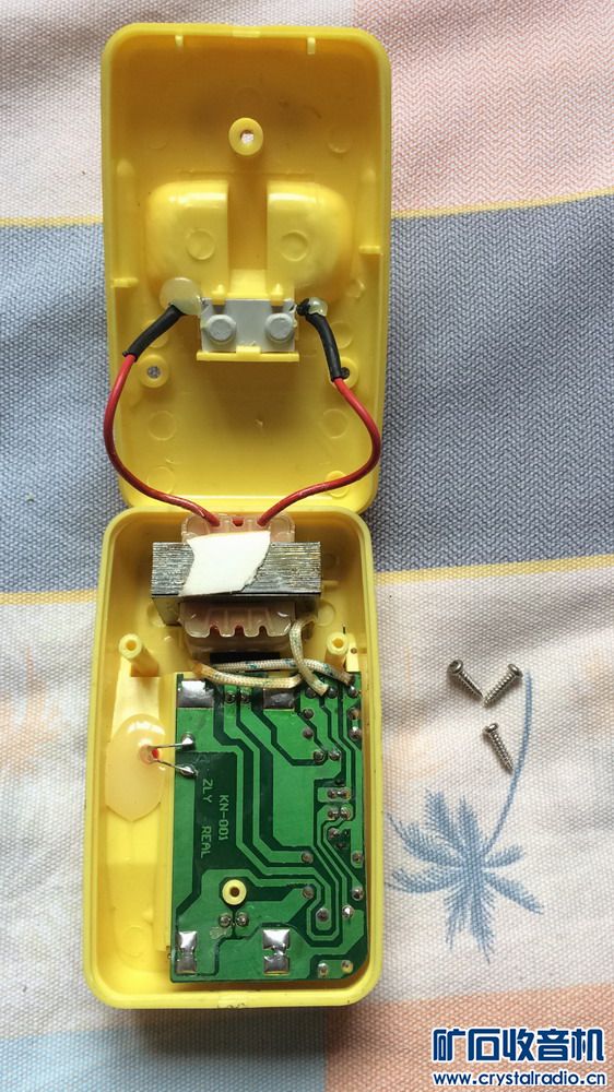

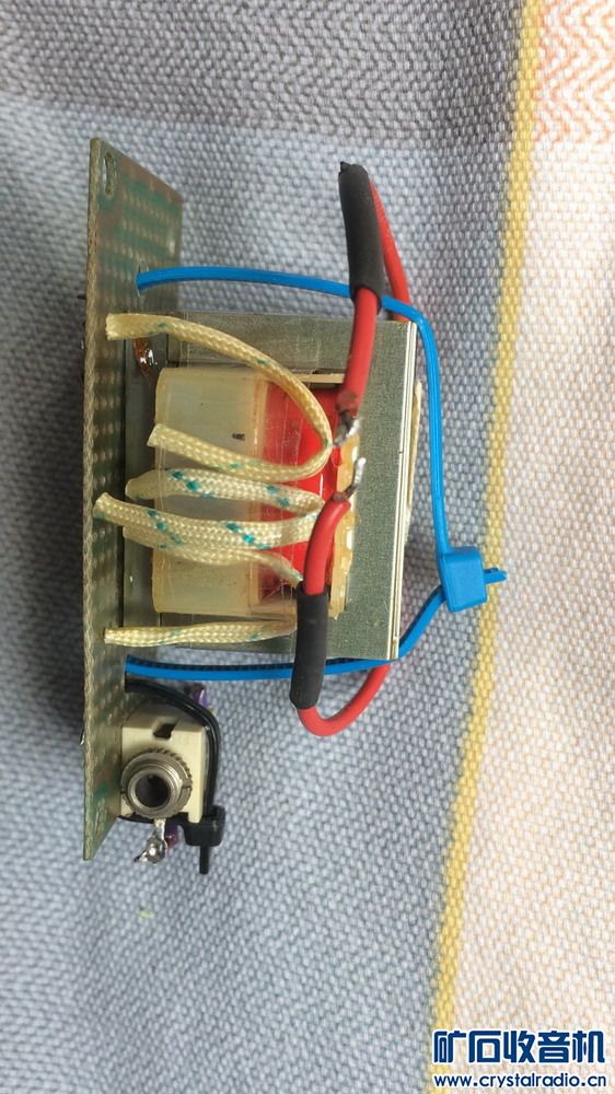

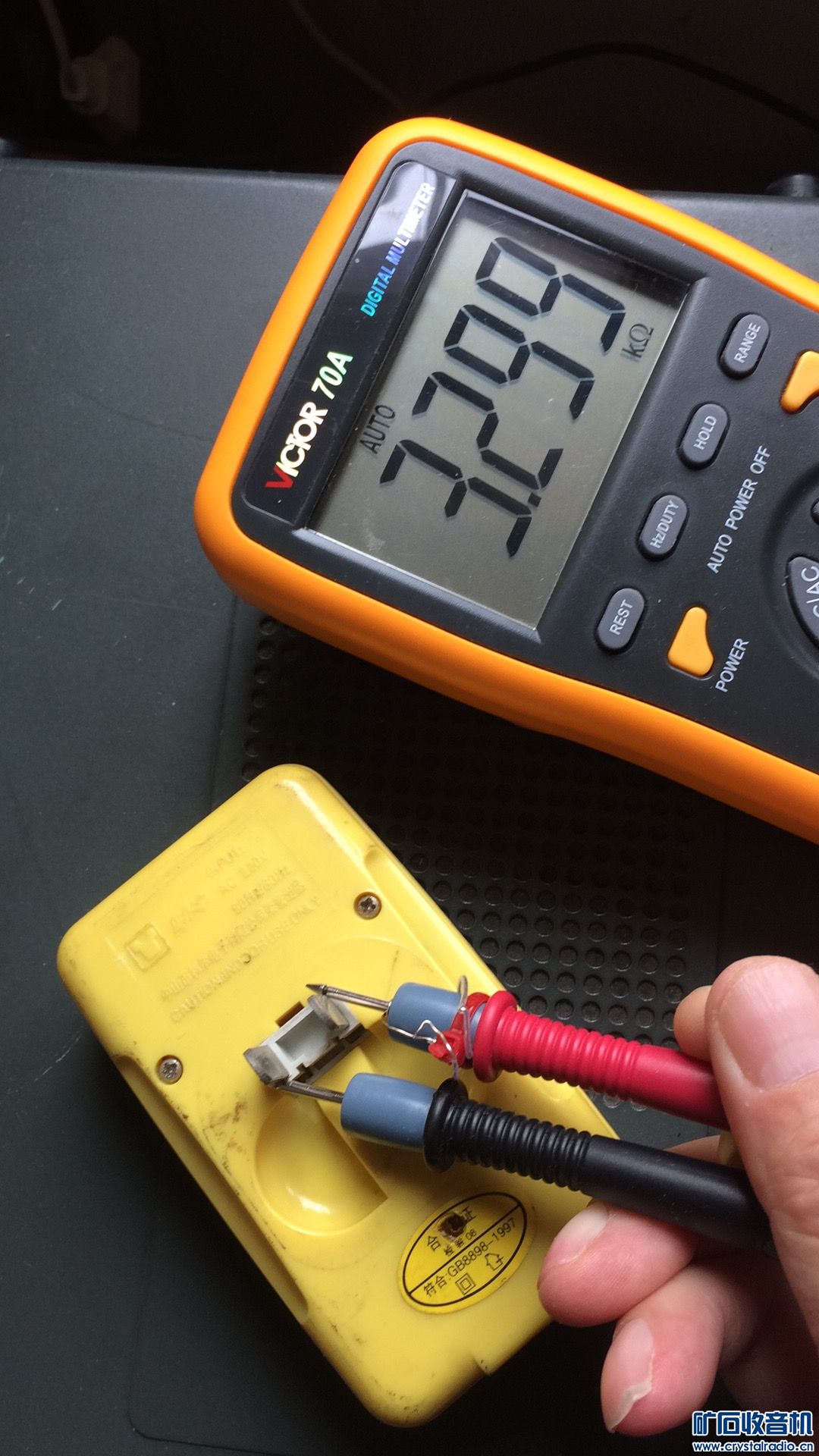

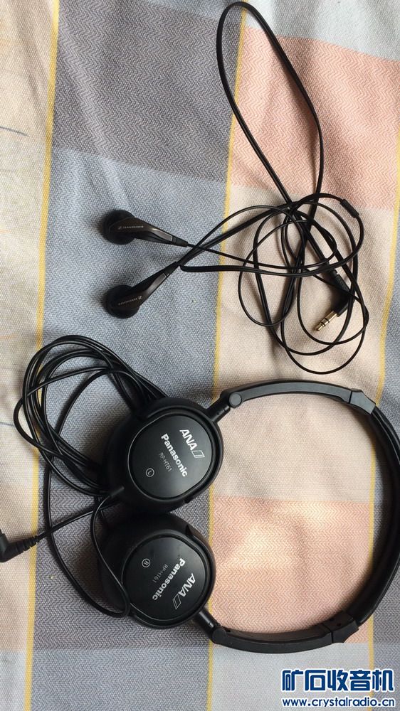

看网友贴,杀牛取胆做矿石收音机低阻耳机输出。
小巧的变压器
小巧的变压器
装个小扳上
装个小扳上
低阻耳机
低阻耳机
加一线卷成双回路。森海塞耳和松下耳机效果不错但声音没有4400欧的军用耳机声大。因为不是专业输出所以损耗 ...
发表于 2018-3-29 19:09:23 | 显示全部楼层
您的三极管看上去像是硅管,如果换成锗管效果会好不少。
请问楼主在北京的哪个位置收听?
