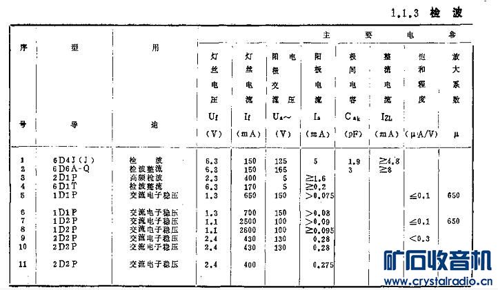

楼主: iwan
这是个啥管子
发表于 2018-3-27 15:24:44 | 显示全部楼层
于海旺 发表于 2018-3-27 15:21
1Z1是用于110度偏转角显像管黑白电视机的高压整流管,(国产显像管16寸,19寸粗颈),用途同1z11,体积与 ...
谢谢指导,
发表于 2018-3-27 16:04:56 | 显示全部楼层
这个管子,在家用电器很少用,做收藏品吧。
发表于 2018-3-27 16:33:38 | 显示全部楼层
发表于 2018-3-27 16:37:50 | 显示全部楼层
怎么点亮谁知道????
发表于 2018-3-27 17:38:25 | 显示全部楼层
挺漂亮的灯泡
发表于 2018-3-27 17:50:49 | 显示全部楼层
甩了许多个,没用处的。
发表于 2018-3-27 20:18:54 | 显示全部楼层
用在音响方面基本没有什么用途
发表于 2018-3-27 20:28:42 | 显示全部楼层
48865889 发表于 2018-3-27 16:37
怎么点亮谁知道????
不是充气的辉光,弧光管,点着只能看灯丝的微光,查手册给灯丝电源就可以。
发表于 2018-3-27 20:37:12 | 显示全部楼层
交流稳压电源里的 电压取样二极管,   看样子是1D1P  没啥用,
发表于 2018-4-8 22:01:36 | 显示全部楼层
高压整流二极管
发表于 2018-4-9 06:56:05 | 显示全部楼层
*D*P既不是稳压管又不是(高压)整流管。看看国家标准-电真空器件型号命名方法,22.(1)D表示二极管。(18)*Z*(P)表示小功率整流二极管。15.(1)稳压管-wY*p
