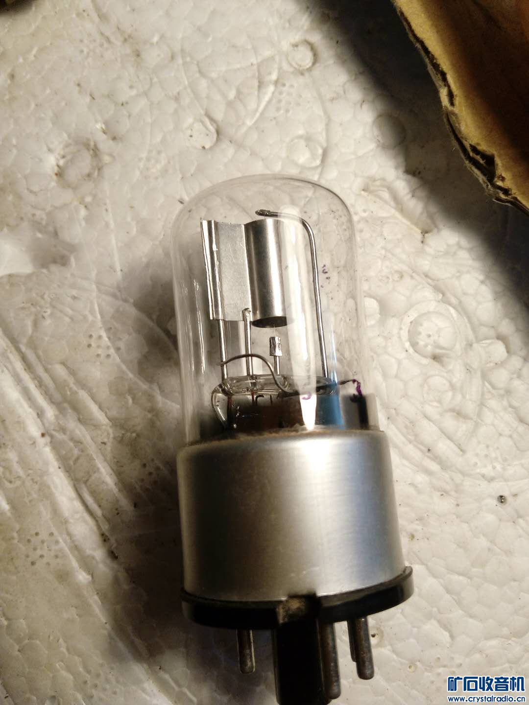

偶然得到一个管子,字已经磨掉了,
老师给看看是啥管子,做什么用的
发表于 2018-3-27 11:16:42 来自手机 | 显示全部楼层
1D2P,2D2P之类钨丝二极管
发表于 2018-3-27 11:18:57 | 显示全部楼层
高压整流二极管

发表于 2018-3-27 11:27:06 | 显示全部楼层

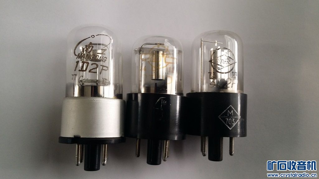

实物比对,不是高压整流二极管,应是2D2P或者3D2P,常见用于交流稳压器等,做电压检测用的。
从左到右分别是1D2P、2D2P、3D2P

发表于 2018-3-27 11:46:45 | 显示全部楼层
2D2P磁饱和稳压管,南京或桂光牌
发表于 2018-3-27 12:37:39 | 显示全部楼层

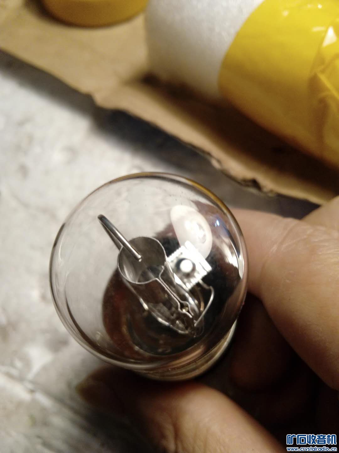

要看那个上下的脚 之间有没有灯丝,如果有的话,很有可能就是二极管,如果没有灯丝的话,很有可能就是氖管,是起稳压作用的
发表于 2018-3-27 12:56:57 | 显示全部楼层
彗星老师说得对,就是交流稳压器上用的电压检测管。现在没用了,留作纪念。
