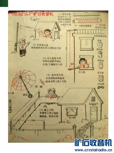

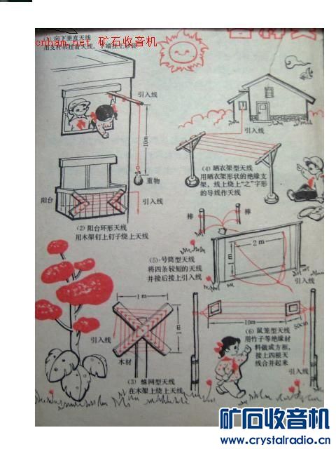

我也是用 20米水平十20米引户线=40米长天线,喂R71E収听中短波,这两张天线图,仅供参考。
图片看不清。谢谢了

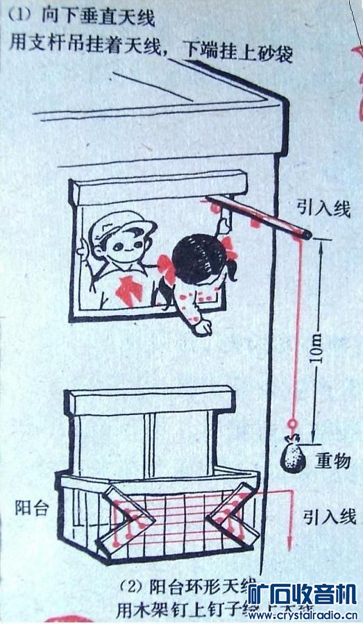

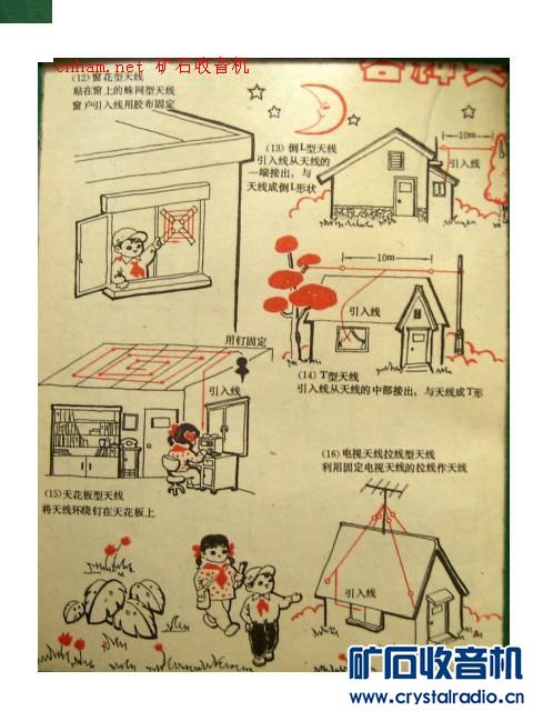

不知什么原因,我现在住高层甩了一条几十米的电线,机器一片噪声.换个6层楼就正常。那个同学给提供个好的天线,以便制作,多谢!
 楼主| 发表于 2018-8-19 09:31:30 | 显示全部楼层
chenrh668 发表于 2018-8-19 00:23
不知什么原因,我现在住高层甩了一条几十米的电线,机器一片噪声.换个6层楼就正常。那个同学给提供个好的天 ...
几十年前的老图,还是有用的,抛砖引玉,仅供参考。
必须用那么长的天线吗?
