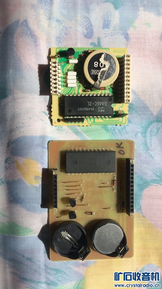

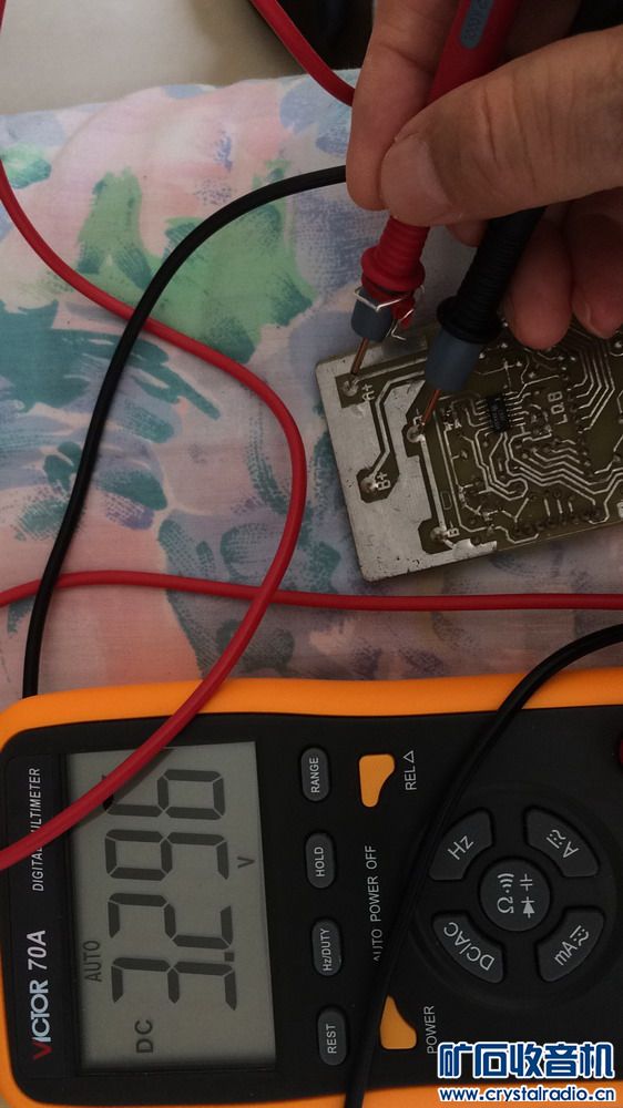

当时ICOM的机器限于技术水平,程序都保存在ram里,里面的小电池没电了机器就开不了了。不知道楼主是怎么解决电池问题的?

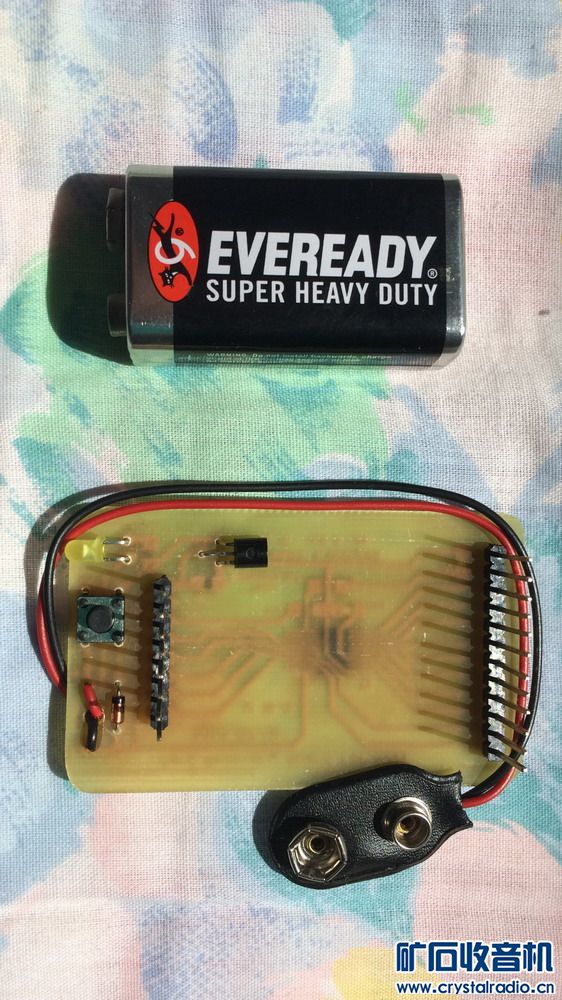

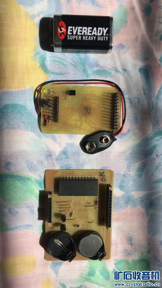

几年前在广坛买了一个R71E数椐恢复板和一块双电池记忆板的小冬冬。R71E的电池估计在用个十年八载没问题。
R71E恢复板和双电池记忆板
R71E恢复板和双电池记忆板
正面
正面
反面
反面

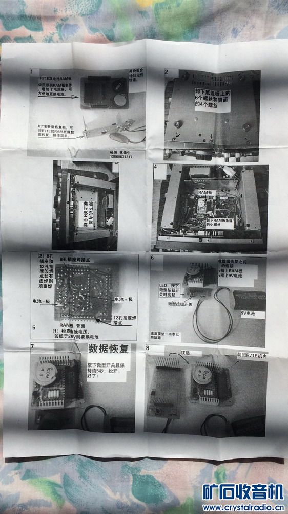

使用方法
使用方法
使用方法
使用方法

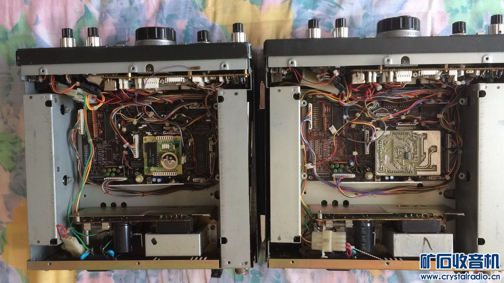

原装与DIY
原装与DIY
反面
反面

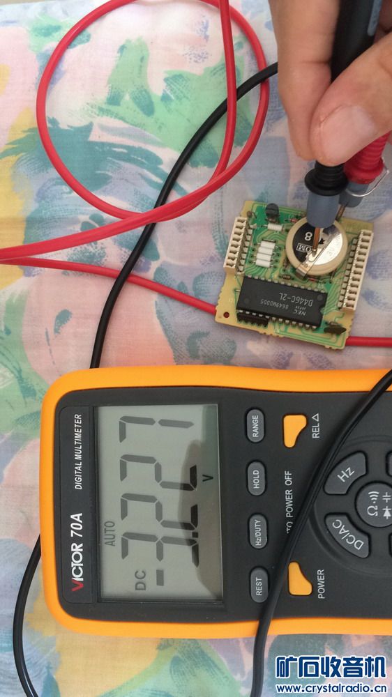

电压大于2.6V
电压大于2.6V
大于2.6V
大于2.6V
使用互换
使用互换

 楼主| 发表于 2018-3-29 07:11:36 | 显示全部楼层
其实R71E是一款非常皮实的大玩具,像拼玩乐高,拆成六大块,机机间互相通用。板子背面焊盘喷保护漆,正面的电阻弯插脚也都有保护漆,每个插头座宽窄不一也不会插错。调试点也就三、五个,主板上的中周尽量不要动,。为了给双电池找个婆家在坛上淘了台尸体和几块废板,结果拆拆修修洗洗焊焊,搞成一台好机,双电池小记忆板也用上啦。折腾就是爱好。

自己做一下双电池的,焊出两根电池引线,感觉没电立马焊到电池上

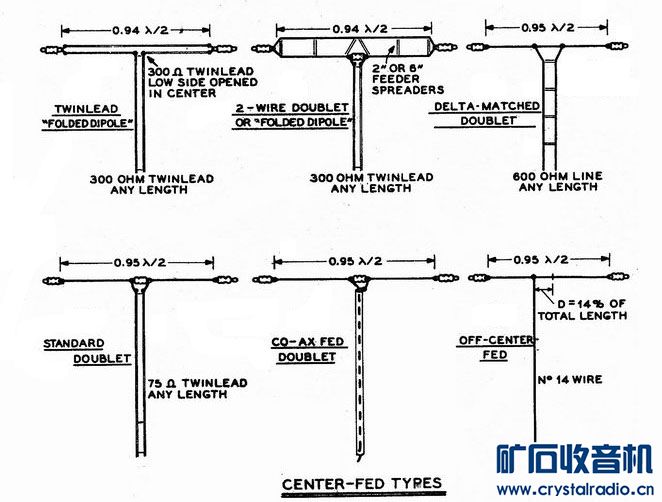

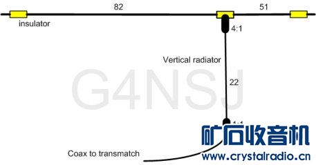

71E确实是台好机器,我几乎每天听,操作方便皮实耐用收台较多。想请问大家用什么天线,本人用40米软线做天线,就是天线太占地方了,想自己做一下体积小点收听效果好点的天线,有看到的朋友给个做法或链接,在此谢谢大家了,
 楼主| 发表于 2018-8-13 16:02:16 | 显示全部楼层
668958 发表于 2018-8-13 14:46
71E确实是台好机器,我几乎每天听,操作方便皮实耐用收台较多。想请问大家用什么天线,本人用40米软线做天 ...
我也是用 20米水平十20米引户线=40米长天线,喂R71E収听中短波,这两张天线图,仅供参考。
