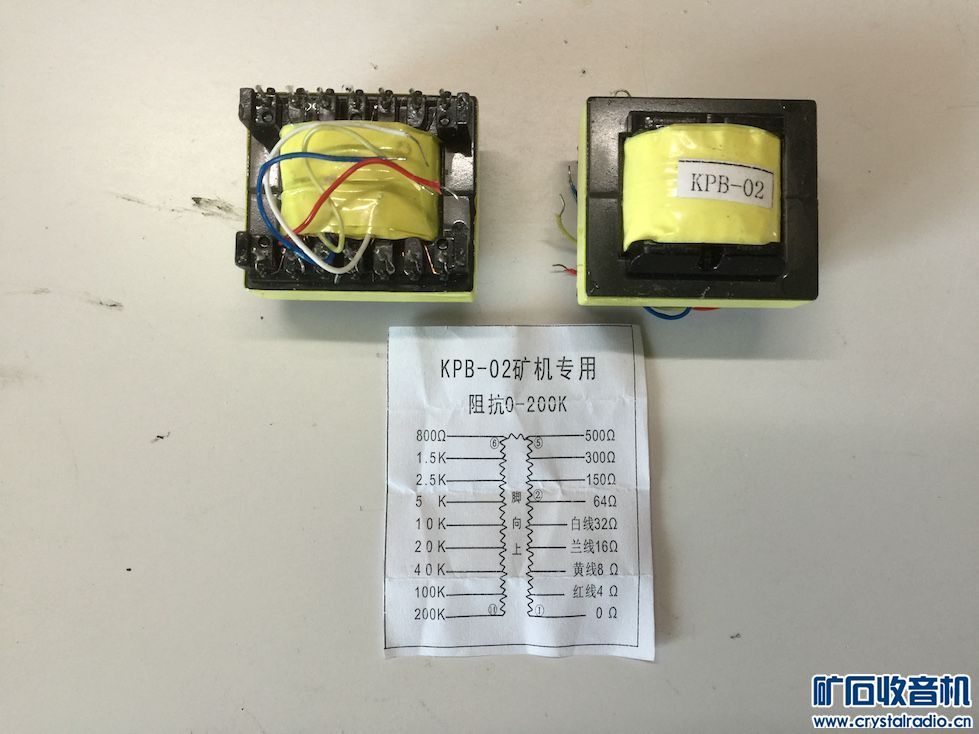

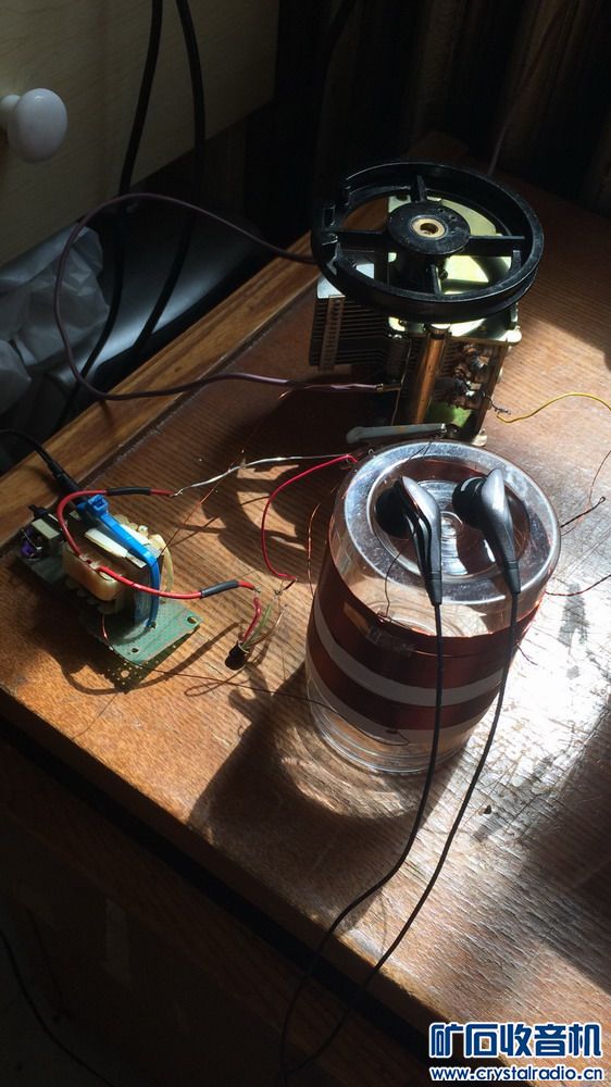

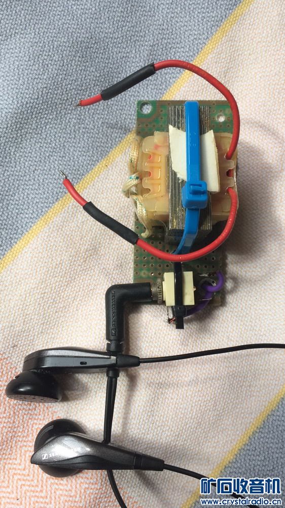

没有高阻耳机怎么玩矿石收音机?
发表于 2018-3-30 21:27:46 | 显示全部楼层

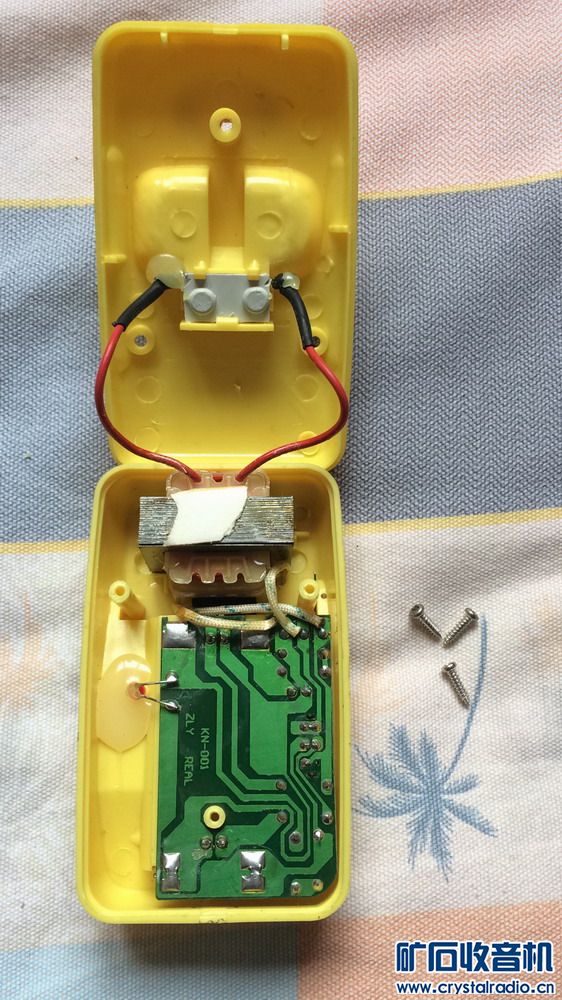

1——3W   220/24V    配手机耳机效果很好。

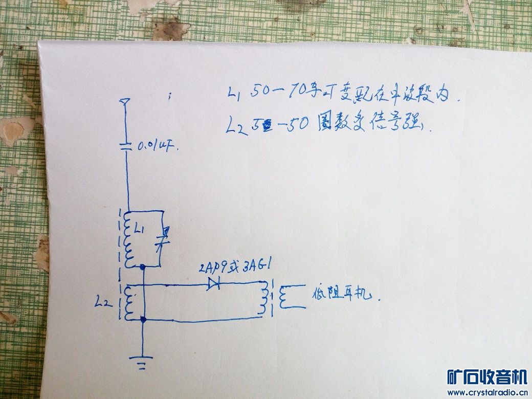

sandan 发表于 2018-3-26 21:29
最近刚试了OK
220/14    耳机拆电话里的130欧
请教,微安表是串在耳机前还是在耳机后,电路怎样。先谢谢。
发表于 2018-3-31 07:56:30 | 显示全部楼层
串联电流相等,习惯在前。串耳机后没问题吧,当然是高阻没加变压器的,如果加了变压器,串次级到没试过,
你在做,矿机没几个零件,你自己上下前后乱串没事(这里没电源不会烧坏零件),试试更易体会明白。
我是串在二极管和变压器之间。
如果是刚开始做矿机,请看看这里
http://www.crystalradio.cn/forum ... =1624833&extra=
发表于 2018-3-31 08:15:34 | 显示全部楼层
用压电陶瓷耳机也是不错的。

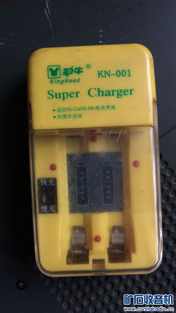

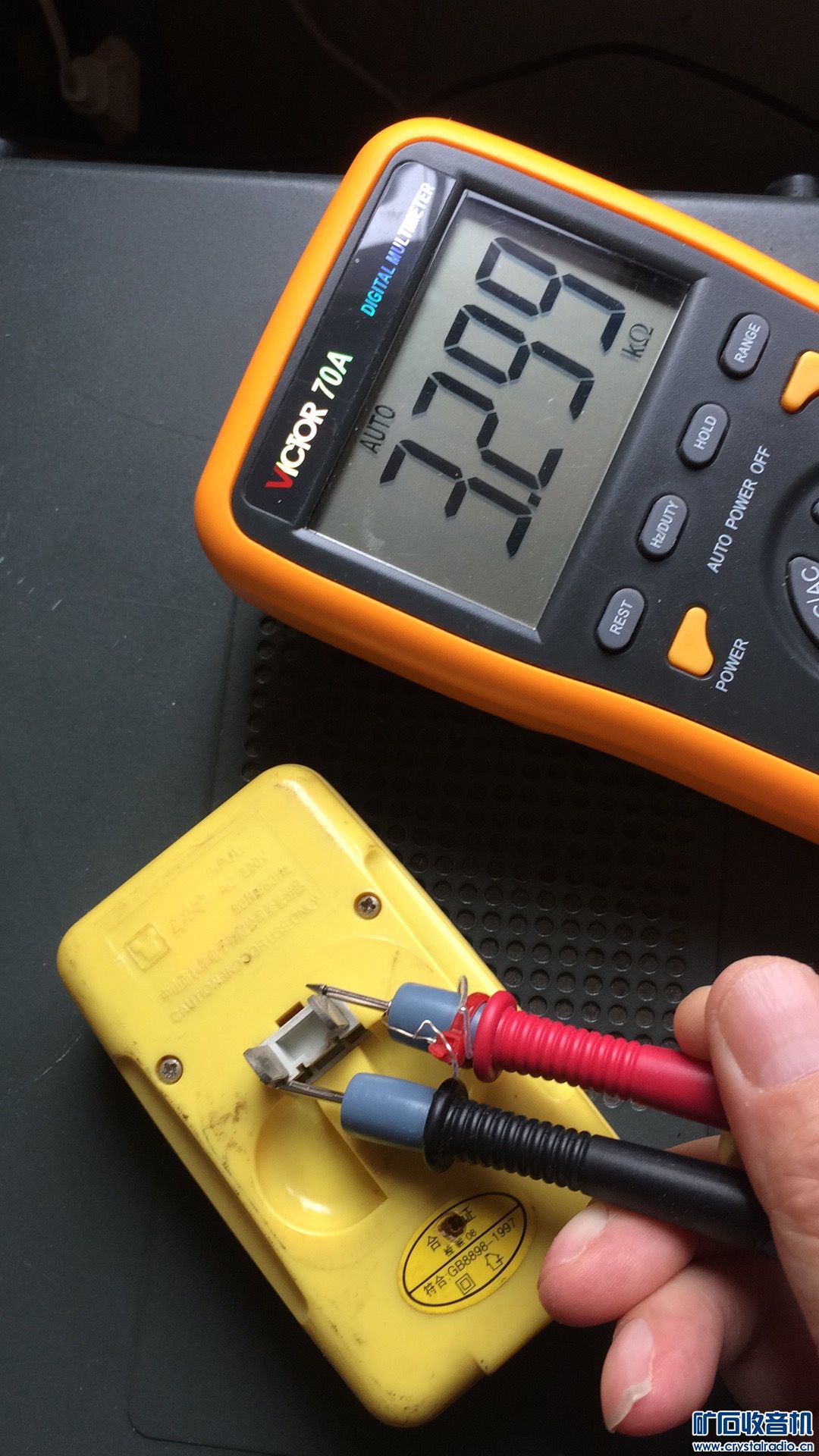

康建民 发表于 2018-3-26 20:53
可以,最好买那种比较小的可调电压的交流转直流变压器,常见的有3V-12V或1.5v12v,现在应该还能买到。买回 ...
拆个小充电器里面220v/1.5v变压器正合适。
发表于 2018-4-22 06:36:04 | 显示全部楼层
怎能忘记用任何阻抗的耳机的首选最佳拍档?
发表于 2018-4-22 06:48:11 | 显示全部楼层
发表于 2018-4-22 08:15:18 来自手机 | 显示全部楼层
楼上的,你说的充电器里的小变压器是2伏的,我试过很多种变压器220变6v的或者3v的6v的还有调压的,效果都不好,声音最响的组合是黑白电视机里的220v变12v的配32欧乘2的耳机。感觉应该不是变压器的电压比,而是应该是变压器的体积。收音机里的输入输出变压器就不行,顺便说一句自耦变压器也可以

发表于 2018-4-24 21:44:34 | 显示全部楼层
心醉的吻痕 发表于 2018-4-22 08:15
楼上的,你说的充电器里的小变压器是2伏的,我试过很多种变压器220变6v的或者3v的6v的还有调压的,效果都不 ...
220V变30V、24V、12V都好用!试试吧!
发表于 2018-4-27 22:22:17 | 显示全部楼层
能找到老电话听筒里的耳机也可以勉强用吧,我最早使用两个串联的,一个阻抗有300欧?忘了,反正能用。
