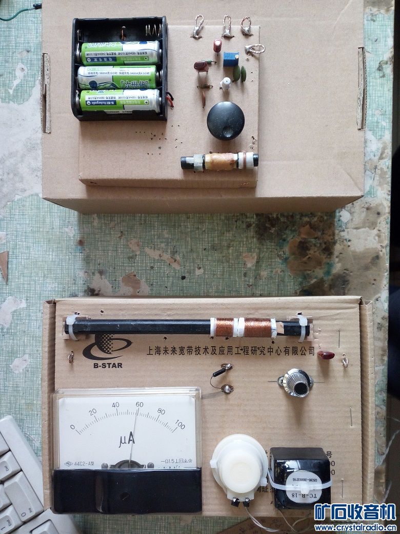

没有高阻耳机怎么玩矿石收音机?用220v-6v的小变压器可以转换阻抗吗?

找个动圈话筒芯做耳机也可以的,而且音质超级棒

可以,最好买那种比较小的可调电压的交流转直流变压器,常见的有3V-12V或1.5v12v,现在应该还能买到。买回来把整流滤波拿掉。这种变压器抽头多,达到较好效果的可能性大。

用变压器和手机的耳机也可以的  虽然我并没有成功

我用的是旧电须刨内的变压器。

最近刚试了OK
220/14    耳机拆电话里的130欧

可以。用变压器使其输出阻抗匹配,这是一般常用的做法。

用3DQ电路配两只300Ω阻抗耳机非常好

使用老式信号灯变压器式过,声音太小了,可能我使用的耳机灵敏度低?

铁芯变压器220v/5v配手机耳机,220v/9v自耦接法2个压电陶瓷耳机(蜂鸣器)150欧,接舌簧也响,我的两种都响了,用的270小介质可变,只能收一个台,天线不太好接的简易房,简易房是接地的,地线是地上插根钢筋头,准备架个天线
