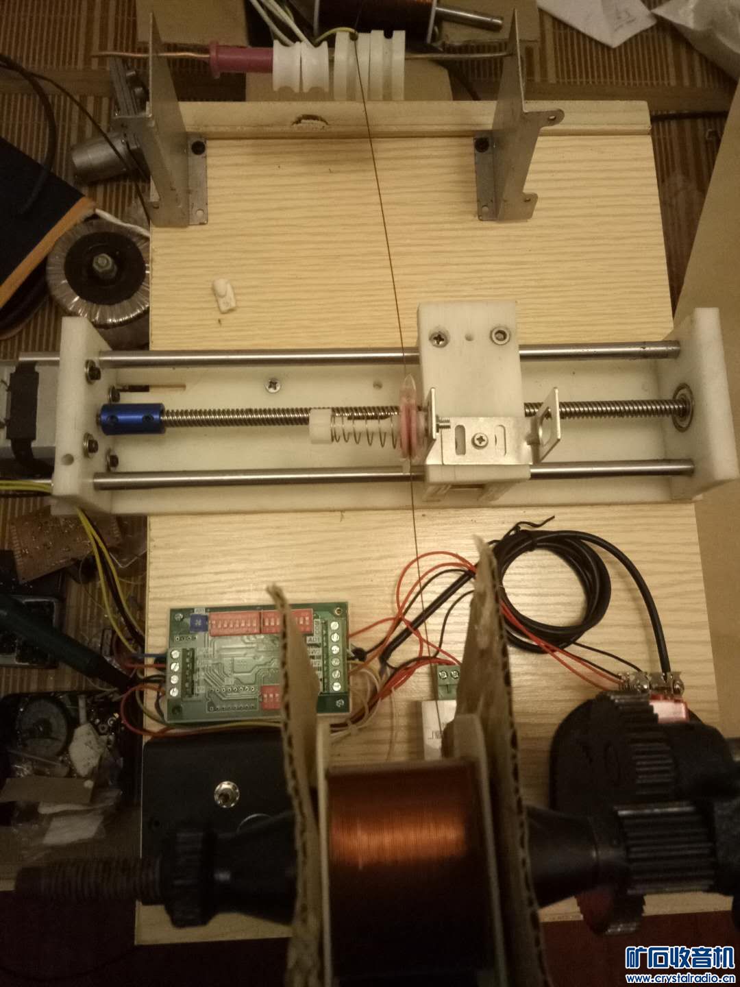

发烧第二阶段,自制牛的前期工作,DIY自动排线机。

龙族魅影 发表于 2018-3-26 18:30
自动排线会同步和手绕会同步?
会同步,手摇一转排线器走一步,给手摇机装排线器比给自动绕线机难,因为手摇机转速不稳定。
自动排线会同步和手绕会同步?
当然会同步,不同步就没有意义了,用数控就是实现这种同步,简单的说,绕线轴后面有个编码轮,探头检测轴的转动角度,进入到控制系统,输出相应的脉冲,驱动器根据脉冲数驱动排线轴转动多大的角度,带动丝杠上的螺母固定座进行横向移动,具体的编码轮,控制系统,方向,脉冲,驱动器的设置不在这里细说。其实这东西一点都不复杂,而且精度很好,只要设计合理。

 楼主| 发表于 2018-4-12 13:41:29 | 显示全部楼层
经过简单组装,机器开始工作。目前感觉用这个自动排线机绕线比较轻松。只是不太熟练,起头的时候有点不好排,起好头慢慢摇就行了,其它的都不用管。哈哈。感觉手摇的好处退线,进线比较容易,要是电机带动的,估计要退两圈还真不容易。先用用看,有经验了再看能不能改进。

 楼主| 发表于 2018-4-12 14:06:50 | 显示全部楼层
龙族魅影 发表于 2018-3-26 15:20
绕到输出时要垫纸得退车吧这个时候就不方便,当某层绕到计算匝数又不满那一层时会有一点阶梯(如果想绕平 ...
昨晚试绕了几层,今天分析,发现自动排线可以解决一层绕不满的问题,这一次估计手动绕比较难解决。方法是设计的时候选择好合适的线径和匝数,最好是差一点才能排满整层的样子。这时候就发挥自动排线机可以固定排线距离的优势,将每一圈线距稍调远一点。这样就能布满整层了。
