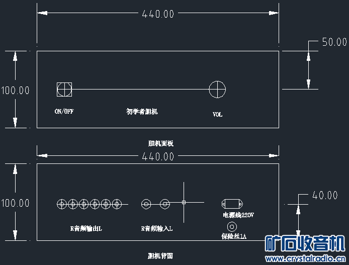

经过老师们的意见,暂修改如此。为了晃眼,每个声道加猫眼一个
发表于 2018-3-27 09:19:16 | 显示全部楼层
胆机背面常规是;音频输出在背面的左边。如果楼主是左撇子可破常规。另外,不要加猫眼、显累赘。

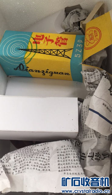

发表于 2018-3-27 15:36:49 | 显示全部楼层

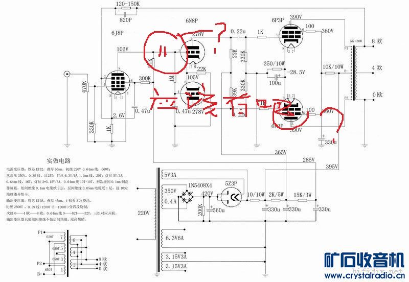

6P3P推挽,用5Z3P电流略显不够,容易挂掉。我的用了一段时间,一次开机突然就挂了,后来换了5Z8P,没问题了。
你用了全桥,为什么还用5Z3P?只用全桥就足矣。
 楼主| 发表于 2018-3-28 17:50:14 | 显示全部楼层
zjyshr 发表于 2018-3-27 15:36
6P3P推挽,用5Z3P电流略显不够,容易挂掉。我的用了一段时间,一次开机突然就挂了,后来换了5Z8P,没问题了 ...
照猫画虎,用5Z3P是为了缓冲开机的大电流吧?我的猜测,不知道是否正确?

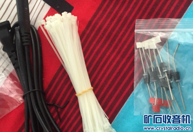

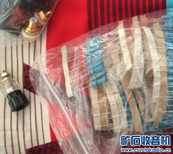

所需的电子元器件筹备完毕,就差机箱了
 楼主| 发表于 2018-3-30 02:14:12 | 显示全部楼层

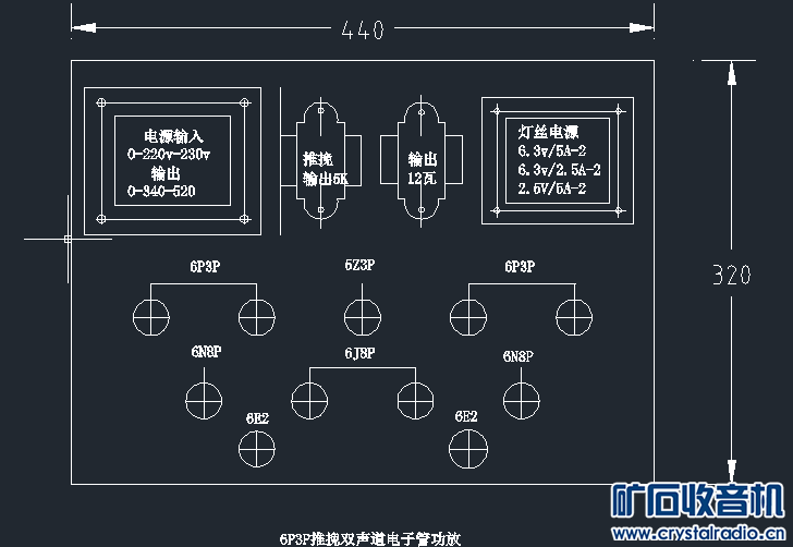

元器件准备完毕,请教老师们,图纸上的6N8P可以用一个,那么在实际组装中如何使用?谢谢
发表于 2018-3-30 03:54:00 | 显示全部楼层
实际组装你就把一只6N8P当做两个三极管使用就行了呗。(1、2、3脚是一个三极管;4、5、6脚是第二个三极管)
另外功率放大器的电源线位置应该在背板从背面看的最右侧才是,背板最左边应该是音频输入插口。

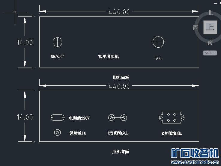

老师在看看电源跟输出的摆发可以妈

这样电源位置没有问题了,但是信号输入的RCA插口建议你放到最左边,把喇叭接线柱放到中间。这样的好处是,输入信号线便于从底盘内最靠近边缘处通过达到前置放大音量电位器位置,可以避免或尽量减小引入干扰。

 楼主| 发表于 2018-4-7 02:11:54 | 显示全部楼层
这个地方应该有个电容吧?
这个地方应该有个电容吧?
求助
那位老师看看,这个红笔的地方应该有个电容吧?
发表于 2018-4-7 03:21:42 | 显示全部楼层
纷飞吧 发表于 2018-4-7 02:11
求助
这个就是没有电容的直接耦合电路啊。
按图纸参数,前级屏压102V直接入差分级栅极、差分级阴极电位图纸标注105V,就有了3V的栅负压了呀。
 楼主| 发表于 2018-4-7 03:31:56 | 显示全部楼层
oldcuisa 发表于 2018-4-7 03:21
这个就是没有电容的直接耦合电路啊。
按图纸参数,前级屏压102V直接入差分级栅极、差分级阴极电位图纸标 ...
明白了,谢谢老师的无私讲解
