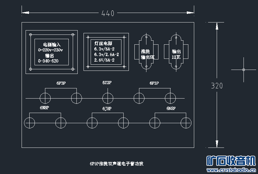

照猫画虎想试做一台6P3P推挽
发表于 2018-3-26 00:30:43 | 显示全部楼层 |阅读模式
新手,版主,老师们,胆友们多多指导
补充内容 (2018-3-26 15:17):
由于年龄问题,没有接触过电子管,敬请老师们多多提意见,也是我学习电子管的开始,帖子会把我的开始直播到出声为止,谢谢
发表于 2018-3-26 00:41:46 | 显示全部楼层
这个摆形还不错。
多了两个6N8P孔。6N8P为双三极管,每声道只要开一个孔。
 楼主| 发表于 2018-3-26 00:50:33 | 显示全部楼层
柳下花言 发表于 2018-3-26 00:41
这个摆形还不错。
老师,图纸是一个声道是两个6N8P,难道只用一个吗?
发表于 2018-3-26 00:58:13 | 显示全部楼层
老师不敢,我就是一“叶公”,只“好”还没动手哩。
6N8P这管里是两个管芯,也就是一个管就是一个声道。
电路图上,习惯上要标示为“Q1:1/2 6N8P ”和“Q2:1/2 6N8P ”,才对!
发表于 2018-3-26 00:59:49 | 显示全部楼层
6N8P是双三极管,装在一个玻璃管里。你的孔多开了。
 楼主| 发表于 2018-3-26 01:03:23 | 显示全部楼层
谢谢明白了

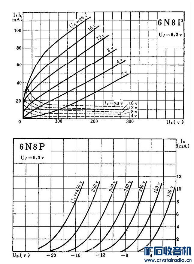

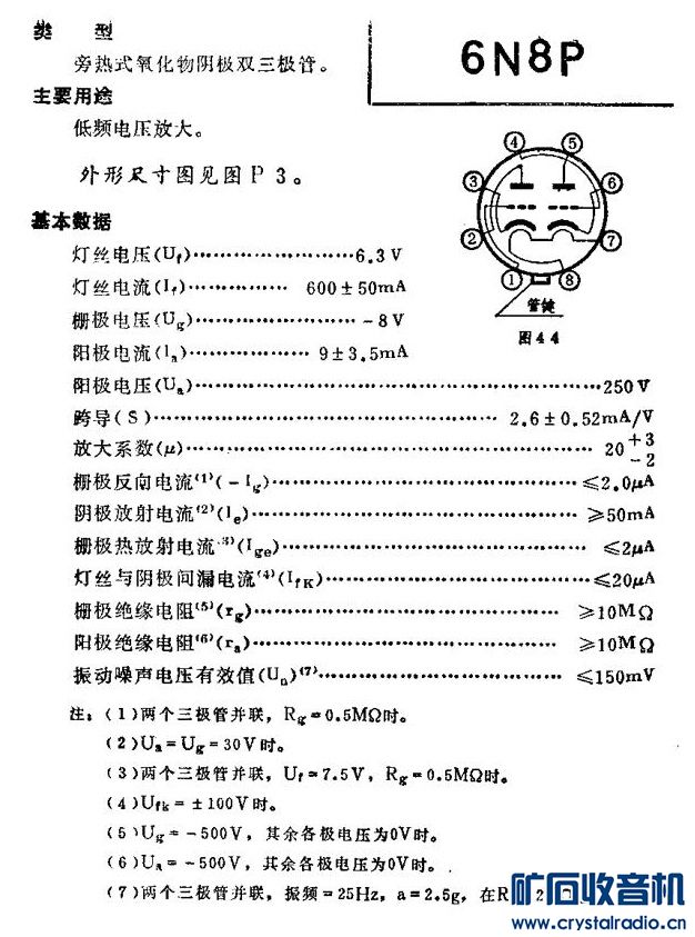

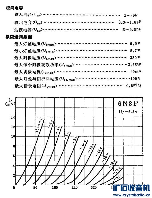

发表于 2018-3-26 01:08:41 | 显示全部楼层
有图:6N8P资料

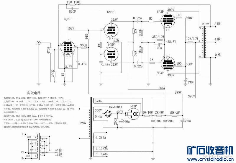

发表于 2018-3-26 01:16:49 | 显示全部楼层
看电路:6J8P与后级6N8P是直藕,这个调试时有点难度!
 楼主| 发表于 2018-3-26 01:18:19 | 显示全部楼层
6N8P这管里是两个管芯,也就是一个管就是一个声 ...
这样解释我受益匪浅,毕竟我只是有一点电工跟无线电基础,对电子管是根本就不懂原理,谢谢

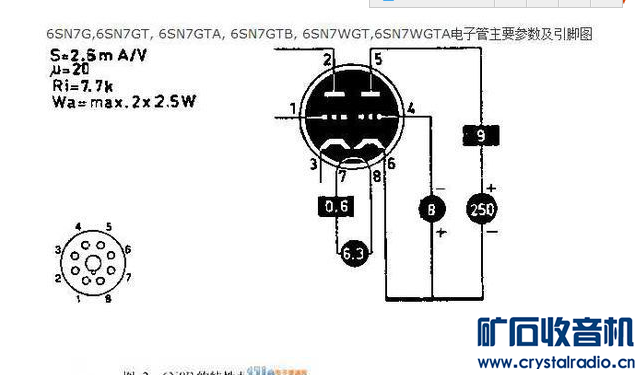

 楼主| 发表于 2018-3-26 01:27:48 | 显示全部楼层
请教,6N8P如果按照双三极管接法,123脚跟456脚一样吗?

发表于 2018-3-26 01:51:37 | 显示全部楼层
分别是 6N8P 的两个管芯的 各自的 三个管脚,两个管芯的参数可能会有点差异。
发表于 2018-3-26 07:12:11 来自手机 | 显示全部楼层
输出牛12W小了,起码20W,不然的话搞6P3P大材小用了,不如上6p6P。
发表于 2018-3-26 07:16:06 | 显示全部楼层
成熟电路一装就响

没有事多就多了。楼主要的美观好看。哈哈哈哈哈哈
