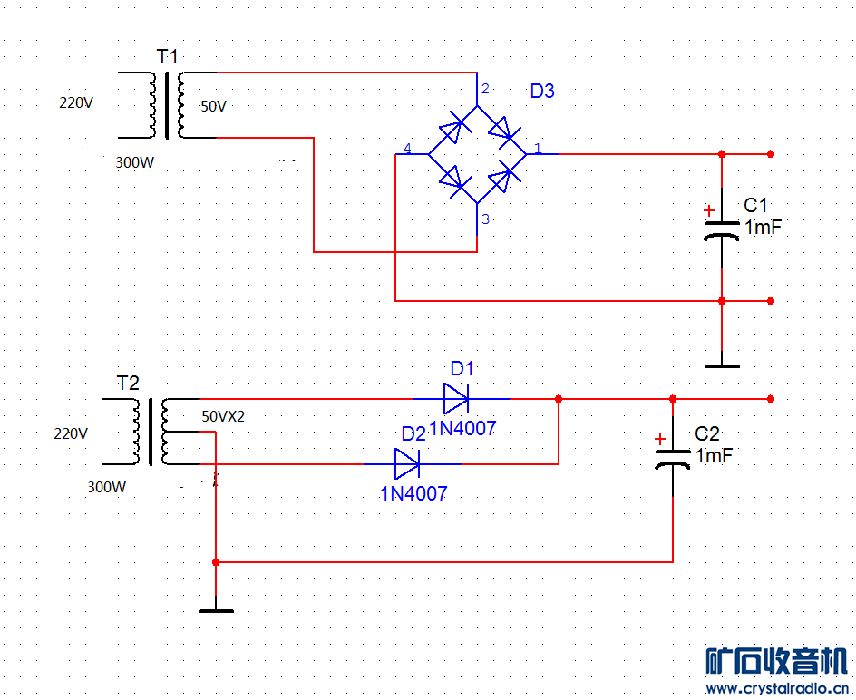

问下大家,下面哪一种整流选型内阻要小,如图:
提示下,下面的变压器线径肯定要小,不知对不
发表于 2018-3-24 21:50:36 | 显示全部楼层
全波小,差一个二极管(前提:50伏线圈线径同)。

 楼主| 发表于 2018-3-24 21:57:27 | 显示全部楼层
线径应该不会相同,下面的要小吧,

发表于 2018-3-24 22:44:11 | 显示全部楼层
 楼主| 发表于 2018-3-24 22:57:10 | 显示全部楼层
岑蓉络阳 发表于 2018-3-24 22:44
整流电路的内阻是动态的。不好说那个更小一些,只是桥式整流的有两个二极管正向压降,但是变压器次级线圈的 ...
谢谢回复,我是觉得上面的内阻要小,主要是看线径,但是没有理论分析不敢确定。
发表于 2018-3-24 23:10:38 | 显示全部楼层
设变压器线圈内阻为Rb整流管内阻为Rd 全被正半周Rb+Rd1+Rd3负半周Rb+Rd2+Rd4 和2Rb+4Rd全波是2Rb+2Rd
 楼主| 发表于 2018-3-24 23:20:18 | 显示全部楼层
内阻能这么设吗?本来就不一样吧?
 楼主| 发表于 2018-3-24 23:26:12 | 显示全部楼层
不要忽略了变压器初级线径的内阻
发表于 2018-3-24 23:28:37 | 显示全部楼层
我觉得功率 电压相同的情况下 是桥式整流内阻更低一些  因为桥式线径粗一倍(与全波比)
发表于 2018-3-24 23:37:30 | 显示全部楼层
相对于同样频率和负载,我猜测桥式小一点
发表于 2018-3-25 08:26:08 | 显示全部楼层
倒带 发表于 2018-3-24 23:20
内阻能这么设吗?本来就不一样吧?
可以的,两个电路Rd和Rb不同,计算结果可以知道哪个内阻小。Rd和Rb都好测试。
发表于 2018-3-25 09:14:25 | 显示全部楼层
低压大电流有一种倍流整流,用于开关电源,正弦波不知道,没分析
