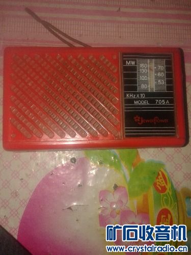

7642收音机的灵敏度
发表于 2018-3-24 19:12:20 来自手机 | 显示全部楼层 |阅读模式
7642收音机的灵敏度原胜一般的再生直放收音机,和普通的1.5伏超外差收音机相当,但是不及直放机的选择性更不能和超外差比选择性。灵敏度和3伏的超外差机不能比较,差的太多
发表于 2018-4-2 07:55:14 | 显示全部楼层
7642的制作要点在磁性天线

发表于 2018-3-24 20:10:20 | 显示全部楼层
这个在农村的晚上 效果还是不错的  主要是强信号掩盖弱电台 ,后半夜能收到东亚的几个台,偶尔有点飘
发表于 2018-3-24 20:16:49 | 显示全部楼层
你的和我的一样。
这种7642收音机小时候听得选择性也很好,不知道为什么现在选择性差了。

 楼主| 发表于 2018-4-1 17:29:18 来自手机 | 显示全部楼层
我的7642成品机现在有好几个了,除了调感的灵敏度不高外,只要是可变电容的都比一节一号电池的超外差收音机灵敏度高,但是方向性强,有点串台
发表于 2018-4-1 18:49:46 | 显示全部楼层
7642灵敏度不行,尤其选择性相当糟糕,比再生式收音机略强,远逊外差机,比较好的直放单片机是LA1800,接近低档外差机,外差式单片集成块比较好的是TA8122,TA2111,这两种电路多用于索尼随身听,灵敏度高噪声低,比CXA1019好
