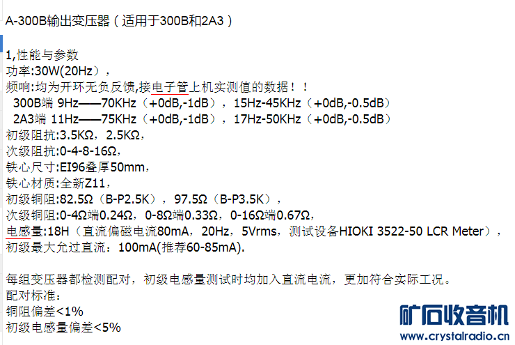

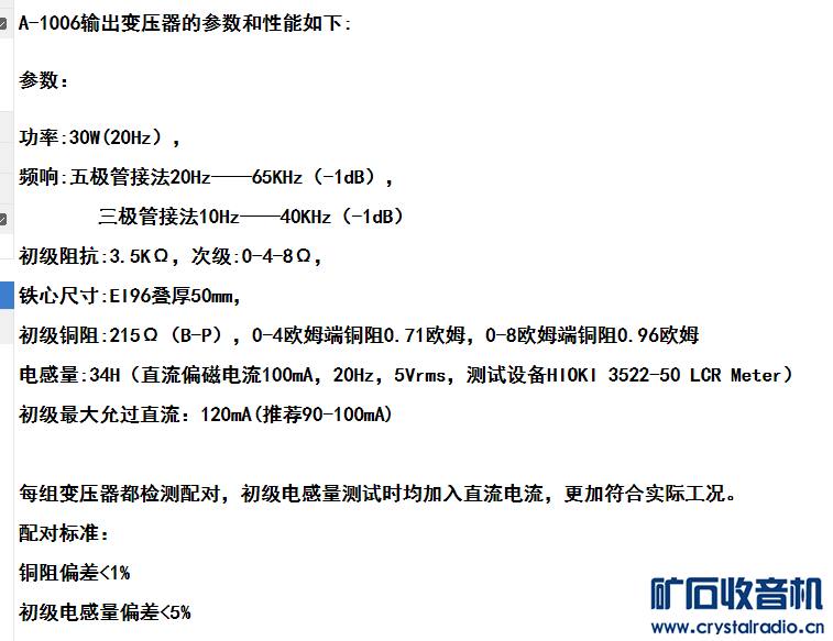

记得以前在某个帖子讨论过, 不过之前的帖子找不到了,下面贴两张某国产质量较好的输出牛参数 大家来分析下参数的不同之处
PS:这两个牛都是3.5K的,同厂家,并且铁芯的材质及大小相同,一个设计用于300B(有抽头兼容2A3)一个设计用于KT88/6550标准接法

这两个输出变压器的绕组完全不同,是不可互换的。仔细看看初级铜阻的差异,还有初级电感量的差异。变压器的外观尺寸,一般只能作为功率大小的识别,变压器特性则是可以有很多变化的。

于版主正好说反了,看看那个300B牛的电感量 要是给高阻五级管用,哈哈哈 保证你以为是你的低音喇叭坏了
