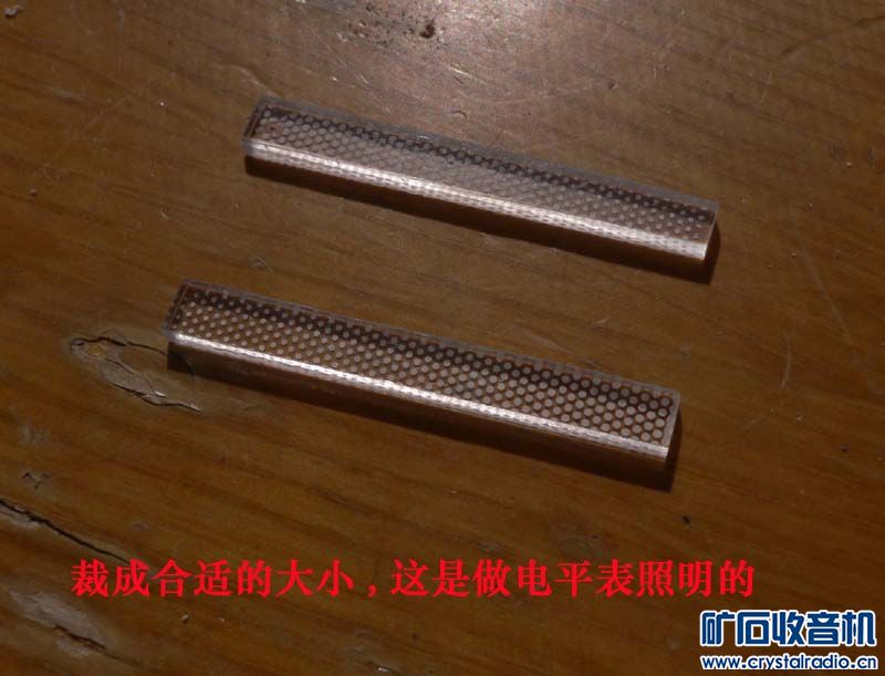

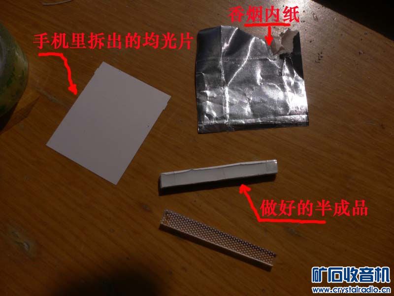

发表于 2018-3-24 09:32:15 | 显示全部楼层
这个机器带有等响度,所以小音量下比较好听饱满。以下是改进后的灯,用废手机里的贴片发光管。
