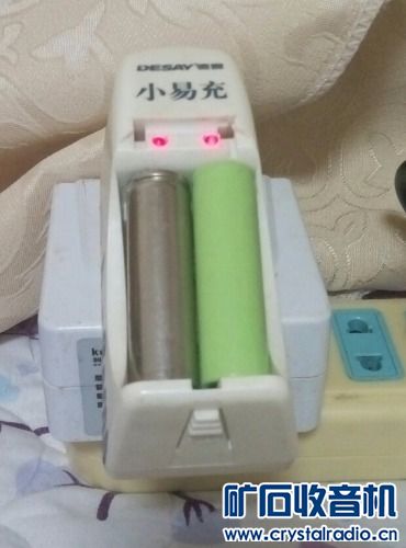

发表于 2018-3-22 21:48:59 来自手机 | 显示全部楼层 |阅读模式
这种充电器,没有充满自停电路,只能按容量计时判断满不满,如果电池容量下降了,还是按标准容量来定时间吗。
发表于 2018-3-22 23:08:19 | 显示全部楼层
对于镍氢电池,只要充到电池发热即可。
电池充满后,充电过程的化学反应就结束了,此时继续充入的电量就转化为热量使电池发热。

做个定时电路,或买一个定时器,0.1C充14个小时即可,专业的是负斜率检测,不过芯片挺贵的。
 楼主| 发表于 2018-3-23 05:44:04 来自手机 | 显示全部楼层
下面就是个定时器,电池容量标定700毫安小时,充电电流90。设定11小时。

发表于 2018-3-23 21:01:01 | 显示全部楼层
先按标称容量充满电,再放电测试一下电池还有多少容量,再按实际容量,充电电流,设定充电时间。

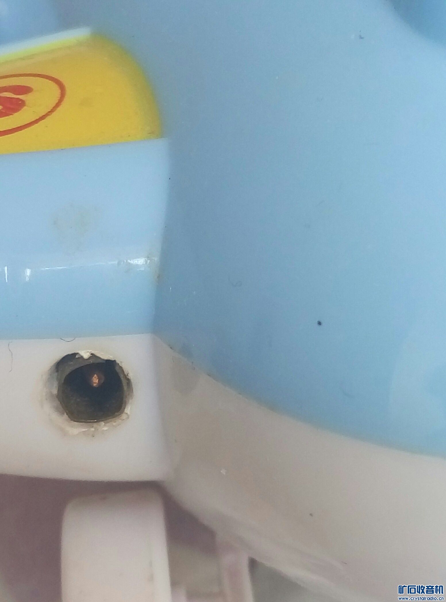

 楼主| 发表于 2018-3-24 14:47:30 | 显示全部楼层
wangcaidepengyo 发表于 2018-3-23 18:44
芯片很便宜的,cn3805好像不到一块钱,像max712这种美信公司的芯片才是天价呢!小孩子的玩具的电池我也发 ...
4.5V直接用,3V串一只二极管,就用电池自身的保护电路一。充电万能充。插口机子上有就用,没有铜皮卷个筒中间插同丝,做个简易插座。
插座
插座
