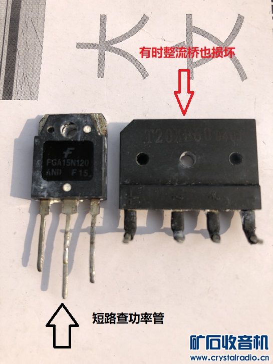

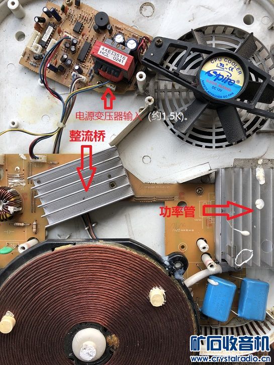

拆贴在散热器上的整流桥和IGBT,再量一下有没有短路!
 楼主| 发表于 2018-3-22 14:57:35 | 显示全部楼层
谢谢老师的关注和建议!麻烦老师用箭头指示一下!不好意思!谢谢!
发表于 2018-3-22 15:26:56 | 显示全部楼层
线盘下面的铝散热器是整流桥4只脚的!侧边一块大的铝散热器是IGBT三只脚,如果IGBT旁边还有二极管的就一起拆丢!

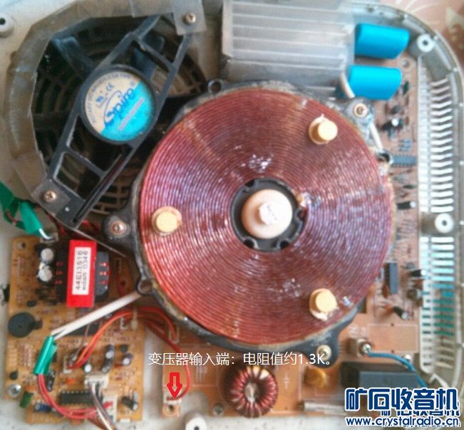

发表于 2018-3-22 16:25:13 | 显示全部楼层
指针表用电阻挡的X1测量,不要用X1K档,因为有一个变压器几百欧!再短路就拆保险管旁边的黄色的压敏和黑色的电容!

好奇主板电源插头阻值为O保险丝没烧。

老师好!我的万用表上电阻档没有x1档,有个x10档,用这个档量了一下,没有短路。

谢谢老师的关注和建议!现在把整流桥和功率管拆掉后不短路。
发表于 2018-3-22 16:58:55 | 显示全部楼层
没有短路可以插电试试,显示板有显示也可以操作的!再量一下拆出来整流桥和IGB脚与脚之间是不是都短路!

老师好!量了一下功率管(3个腿),相互都通,说明短路。整流桥四腿中间两腿不通,各两边阻值为40欧姆,最两边阻值为120欧姆。
发表于 2018-3-22 17:59:11 | 显示全部楼层
何乐不为 发表于 2018-3-22 17:22
老师好!量了一下功率管(3个腿),相互都通,说明短路。整流桥四腿相互不通。
整流桥除了正反测中间两脚不应该通......
