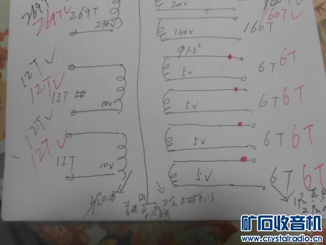

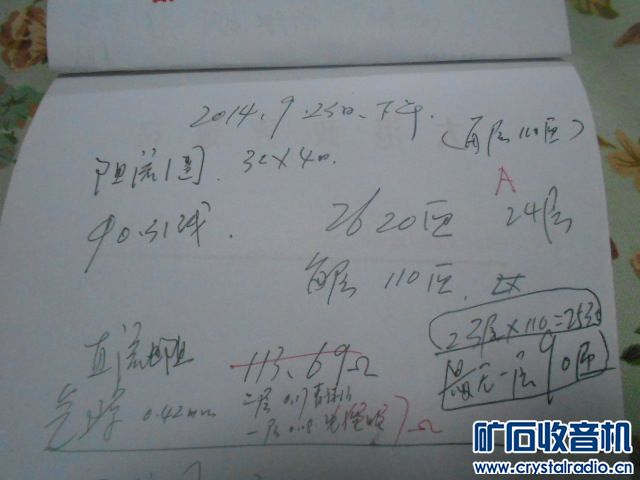

晓雯电子朋友看看阻流圈参数,【变压器.阻流圈参数可以根据自己手里面的硅钢片和漆包线情况稍微调整】 照片 510.jpg 照片 511.jpg 照片 513.jpg

 楼主| 发表于 2018-5-11 21:35:19 | 显示全部楼层
 楼主| 发表于 2018-5-11 21:55:40 | 显示全部楼层
150高压变压器制作参数【50X80】, 照片 519.jpg 照片 520.jpg 照片 522.jpg 照片 523.jpg 照片 526.jpg 照片 518.jpg
