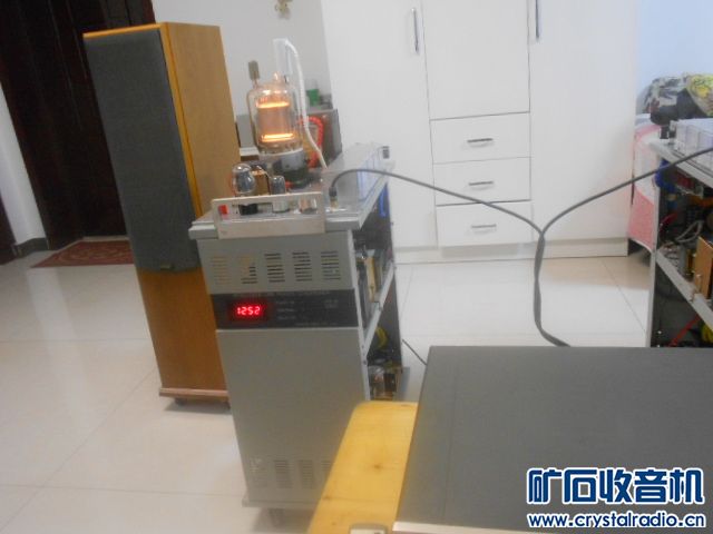

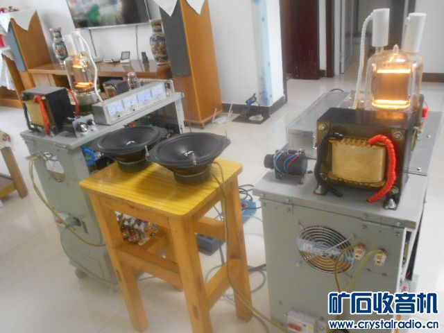

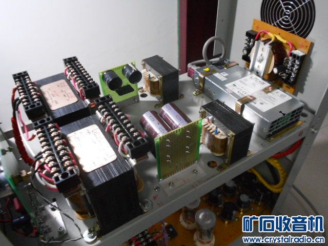

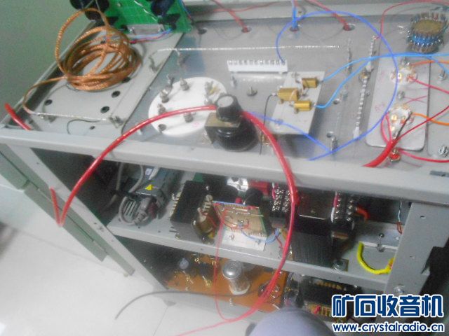

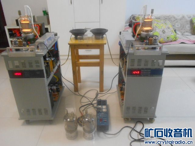

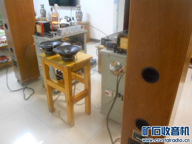

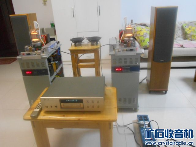

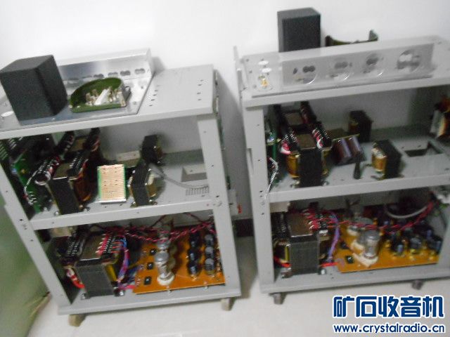

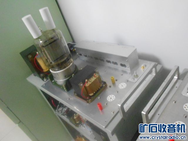

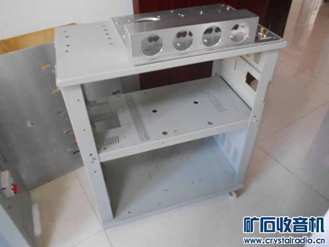

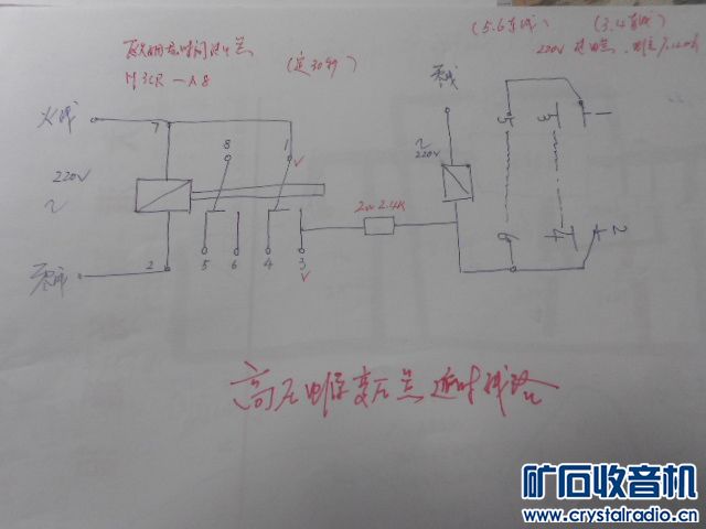

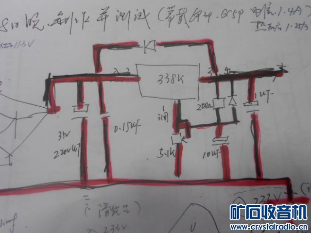

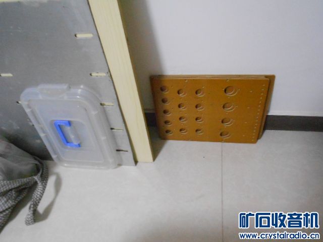

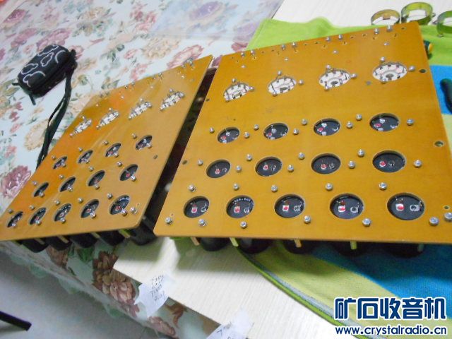

FU-81分体功放制作过程
发表于 2018-3-20 20:53:42 | 显示全部楼层 |阅读模式

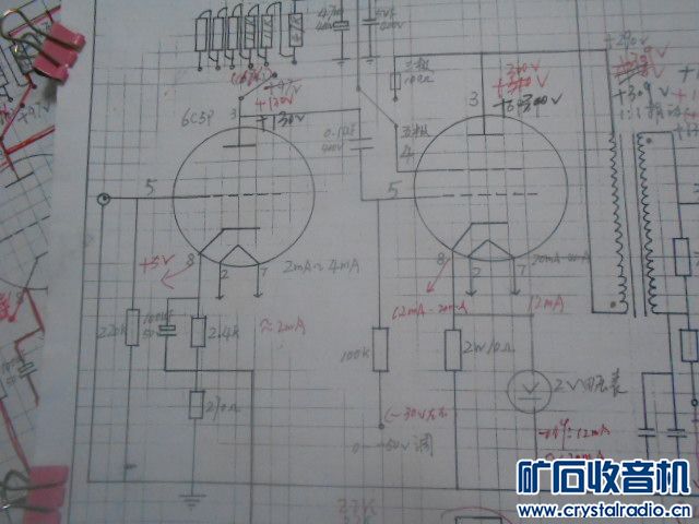

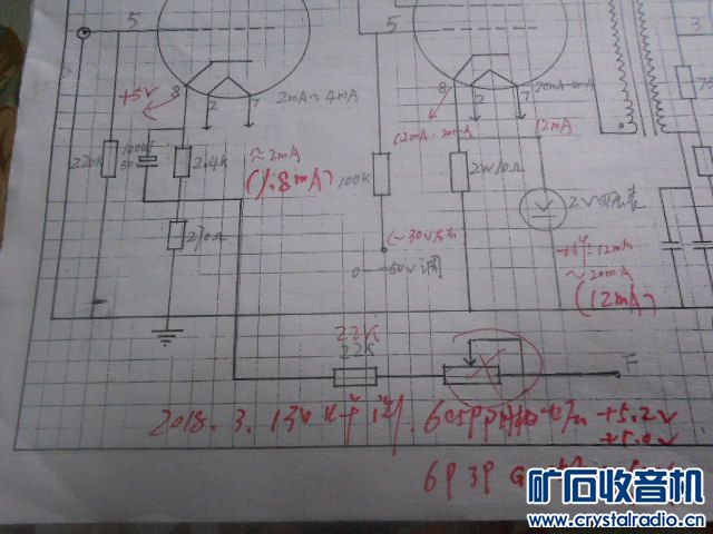

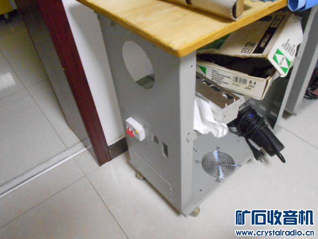

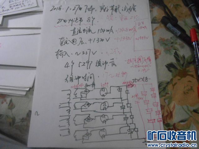

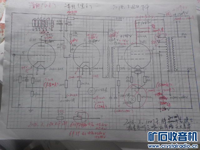

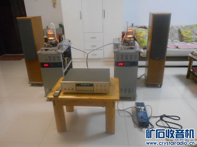

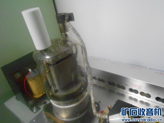

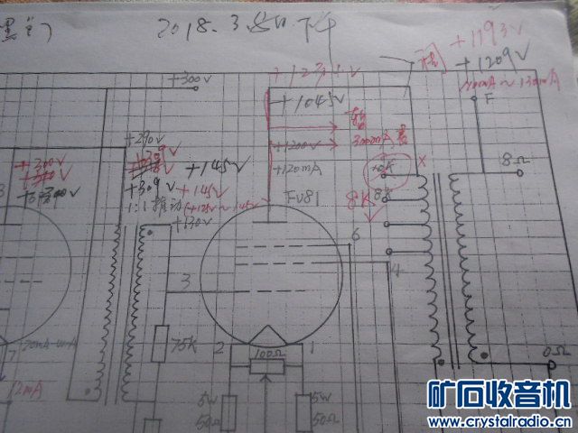

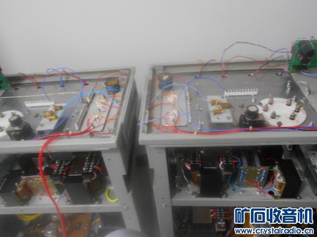

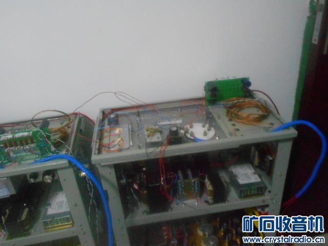

照片 227.jpg 照片 229.jpg 照片 131.jpg 照片 134.jpg 照片 135.jpg 照片 136.jpg 照片 086.jpg 照片 087.jpg 照片 089.jpg 照片 091.jpg 照片 348.jpg 照片 351.jpg 照片 248.jpg 照片 249.jpg 照片 251.jpg 照片 255.jpg 照片 256.jpg 刚刚发了一个帖子但是打不开了,FU-81分体功放已经完成了,经过十几天调整目前6C5P工作电压130V电流2mA.6P3P工作电压300V电流12mA.FU-81工作电压1200V电流120mA,在这里感谢提供线路的火星前辈感谢bg1trk老弟提供的开关电源测试方法。 照片 387.jpg 照片 269.jpg 照片 388.jpg 照片 386.jpg 照片 387.jpg 照片 271.jpg 照片 351.jpg 照片 381.jpg 照片 388.jpg 照片 389.jpg 照片 056.jpg 照片 057.jpg 照片 058.jpg 照片 065.jpg 照片 066.jpg 照片 068.jpg 照片 069.jpg 照片 070.jpg 照片 196.jpg [attachimg]9814195[/attach

发表于 2018-3-20 20:58:58 | 显示全部楼层
开运动会放喇叭都够了。。。家庭用好气派
发表于 2018-3-22 13:44:41 | 显示全部楼层
赞楼主的超级大作。
发表于 2018-3-22 15:01:57 | 显示全部楼层
镇楼神器

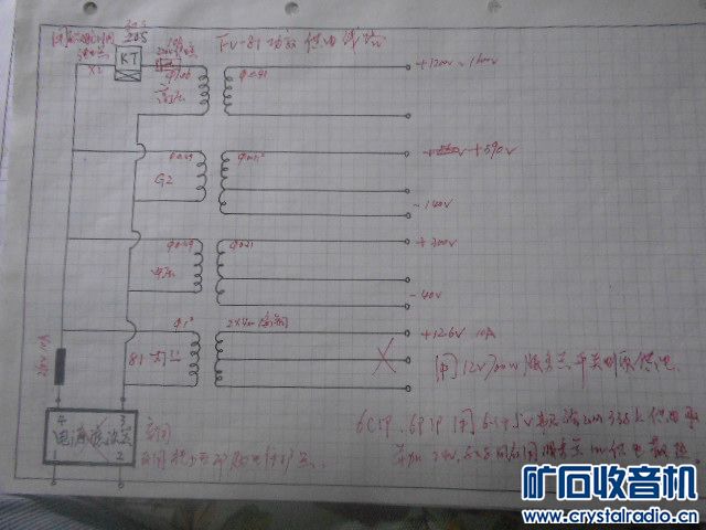

 楼主| 发表于 2018-5-9 21:26:48 | 显示全部楼层

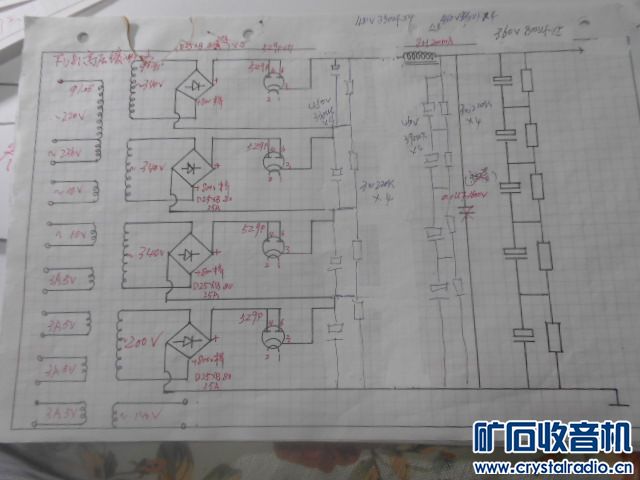

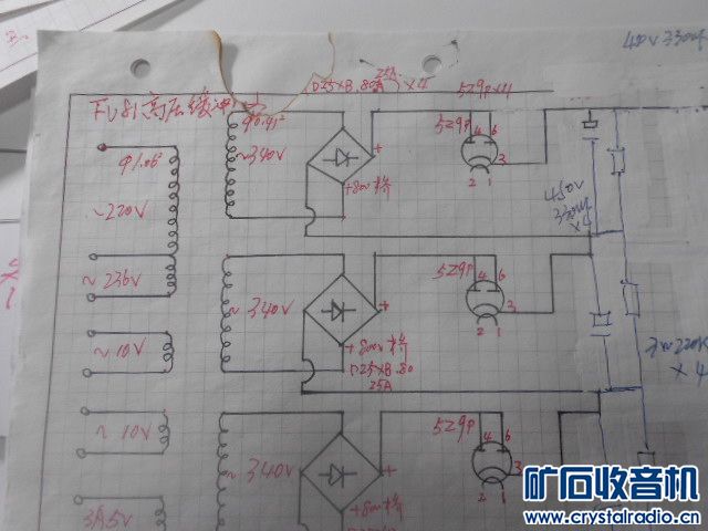

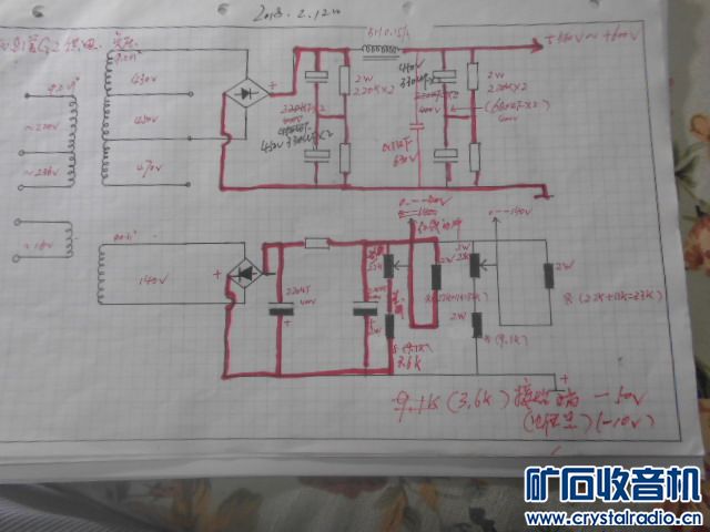

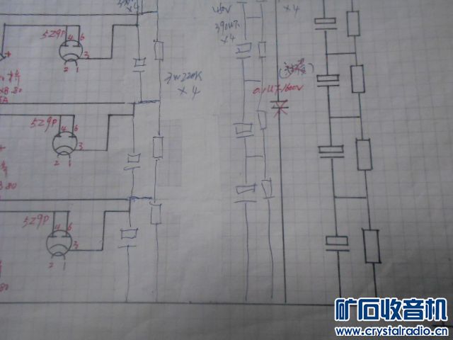

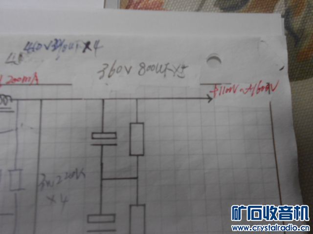

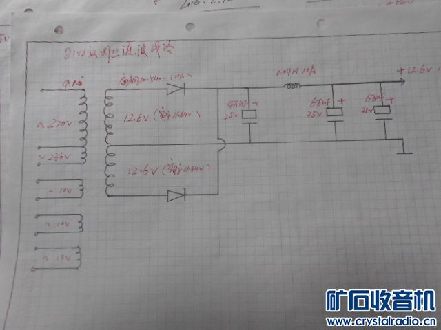

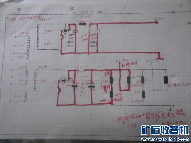

给晓雯电子朋友看的线路图。【第一个线路图分解成4小部分】 照片 440.jpg 照片 443.jpg 照片 444.jpg 照片 445.jpg 照片 447.jpg 照片 448.jpg 照片 450.jpg 照片 451.jpg 照片 452.jpg 照片 455.jpg 照片 456.jpg 照片 459.jpg 照片 460.jpg 照片 464.jpg 照片 465.jpg 照片 466.jpg 照片 467.jpg

发表于 2018-5-9 21:31:24 来自手机 | 显示全部楼层
好大的工程啊!
发表于 2018-5-9 21:36:25 | 显示全部楼层
巨无霸
发表于 2018-5-9 22:38:52 | 显示全部楼层
非常感谢发烧菜鸟的热心帮助  感恩!!!

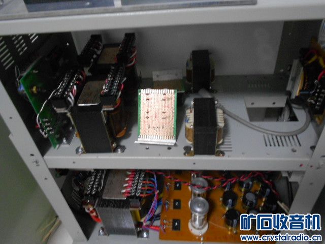

 楼主| 发表于 2018-5-10 21:00:35 | 显示全部楼层
晓雯电子朋友看看变压器的制作资料,照相机拍照的不是太清楚刚刚用手机拍照很清楚的但是传到电脑上找不到了,郁闷。【手机传图片前几天孩子刚刚教会我没几天就忘了,再:有的图片分解了这样可以字大一些可以看到清楚些】明后天把阻流圈制作数据在发帖子上。 照片 468.jpg 照片 471.jpg 照片 472.jpg 照片 475.jpg 照片 479.jpg 照片 482.jpg 照片 486.jpg 照片 487.jpg
