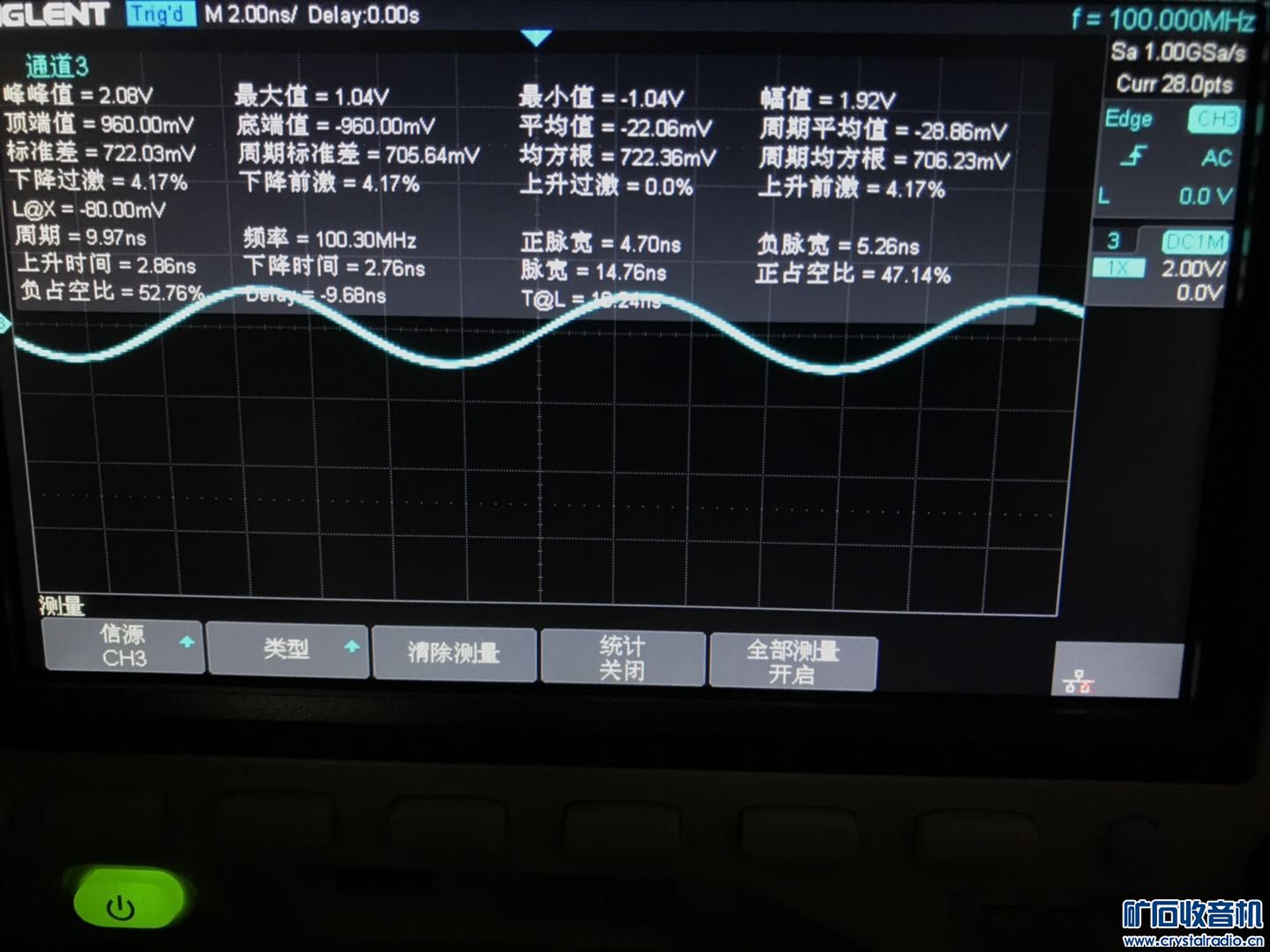

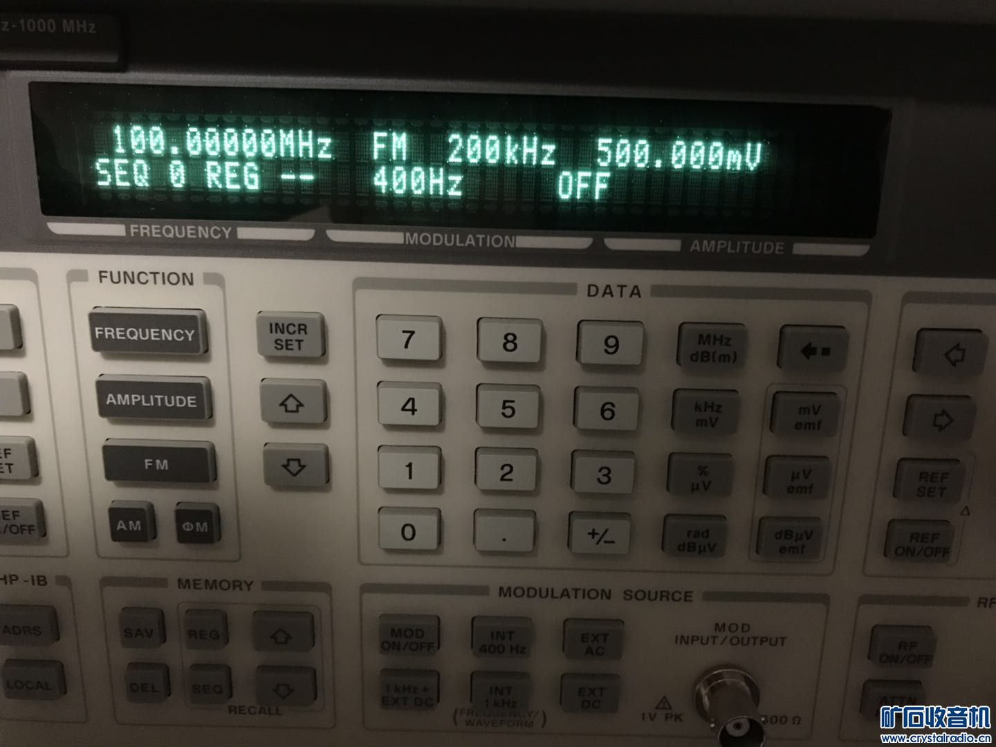

测试环境:
信号源:HP8548A + 高稳选件
示波器:本帖提及的品牌1104X-C
连接条件:1. 信号源N头转BNC无衰减直连
                2. BNC同轴转Hi-Lo差分信号线 物理勾连PR2350  350Mhz带宽探头   X10衰减  10M Ohm  15pf阻抗
测试步骤:
信号源功率电平:RMS:500mV
1. 100Mhz 正弦波  BNC 无衰减       1V /Div
2. 100Mhz 正弦波  BNC 无衰减       2V /Div
3. 100Mhz 正弦波  探头 X10衰减    1V /Div
4.  100Mhz 正弦波 探头 X10衰减    2V /Div
5.  10Mhz 正弦波 探头 X10衰减    1V /Div
6.  10Mhz 正弦波 探头 X10衰减    2V /Div
7.  1Mhz 正弦波 探头 X10衰减    1V /Div
8.  1Mhz 正弦波 探头 X10衰减    2V /Div
初步结论:无衰减情况下峰峰值两档误差不大,探头X10衰减下,100Mhz两档误差和你的结果一样,非常明显的,15%左右的峰峰值误差。
测试10M,1M信号,基本无明显误差。
推测,两档误差大是信号失真衰减引起,在100Mhz下表现明显,10Mhz和1Mhz不明显,很可能是信号在X10衰减过程中,响应带宽与阻抗匹配问题引起。

非常感谢,测试做的很专业!也很细致!
看来高频率下这2档下偏差大是普遍现象,那我放心了,曾有个念头想返厂,这么看来幸好没返,不然白折腾还浪费邮费
另外“信号源N头转BNC”是否内置50欧阻抗?

1. 转换头是我从淘宝上随手买的,转换头被用于转换BNC连接的适用频率,我认为是考虑到普通的50欧标准BNC阻抗特征的。

这个偏差问题有个解释是高频信号在阻抗不匹配时信号会反射,影响测量, 有说10X加50欧阻抗头也可以解决问题,目前我没法验证
我升级了,即使同样的探头测100M信号,示波器在带宽200M时也比100M衰减更小,因为-3dB点一个在100M, 一个在200M,后者在100M处的衰减更小
按手册上的带宽指标计算,100M信号在100M带宽时,信号幅值不低于输入的0.707倍, 而在200M带宽下,不低于0.794倍,大概提高10%

阻抗问题和不同挡位测量差这个问题,我现在也没有搞清楚,希望能有高手解答。
一个可能的情况是,垂直挡位的变化影响到了电平偏置,以及垂直分量的采样分辨率,从而影响了测量值。
有一张图可以看到,示波器上测量出,100Mhz信号下,在2V档位下的波形的底端值和平均值比1V档位下降了不少,而且在切换时候能够清晰听到继电器的切换声音,感觉是两个档位是有两路不同的参考电平电路的切换,是不是问题也有可能出在这里,所以现在还没有完全搞清楚,如果有更好的思路和原理讲解可以分享一下。
