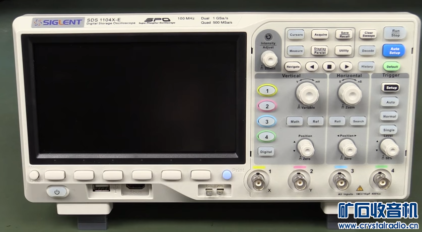

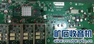

前不久刚入了一台SDS1104X-E
玩了几天差不多玩转了
手痒就螺丝刀起子的拆开了
分享图给大家
直观图
主板
1. 使用的ZYNC-7000系列的芯片
2.清晰的看见采用了两片ADC,四通道全开的时候每个通道平均可以达到500M的采样率
3.没有AWG模块,这款机器外置了
PS:原来拍的文件太大了 论坛传不上来,蛋疼

天空的倒影 发表于 2018-3-21 18:48
图片看上去就一个处理芯片,感觉现在集成度好高啊,以前都有adc后面负责采集得处理器,显示和操作又是一个 ...
zync的这款芯片就是以集成度高著名的
摘自这款仪器使用的芯片介绍
Zynq-7000的PS(处理器系统)和PL(可编程逻辑)部分之间通过AXI高速总线互连,可以有效解决传统数字存储示波器中CPU与FPGA间数据传输的带宽瓶颈问题,有利于降低数字示波器的死区时间,提高波形捕获率。用单片SoC芯片替代传统的CPU+FPGA的分立方案,也可以减少硬件布板面积,有利于将高性能处理系统向紧凑型的入门级示波器中集成。

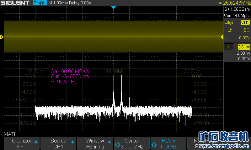

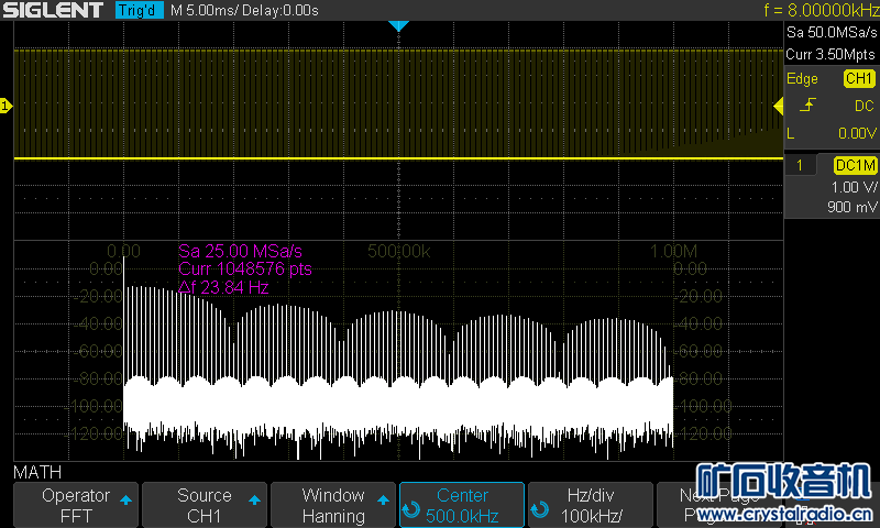

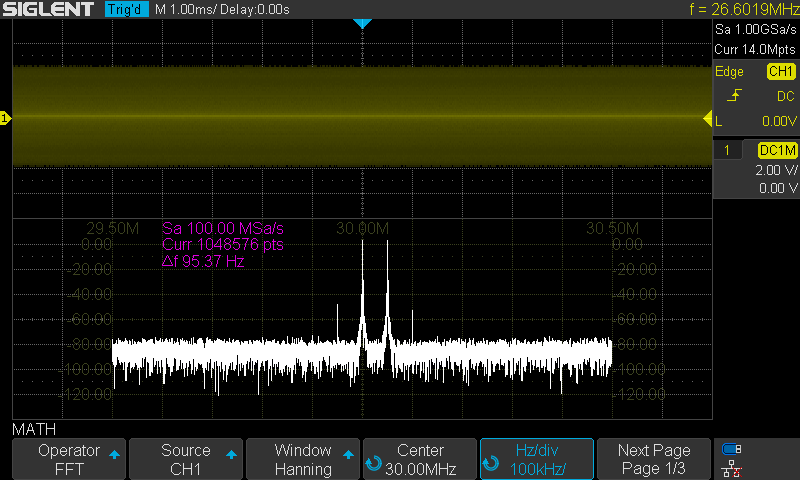

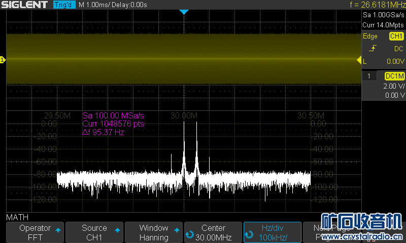

 楼主| 发表于 2018-3-20 15:04:19 | 显示全部楼层
500mv的底噪

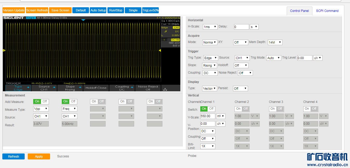

Web控制界面(手机和电脑)

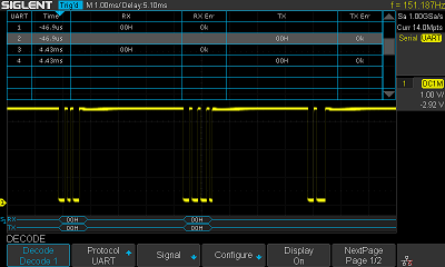

串行解码功能
FFT功能

这个价位还可以  算良心  那个FFT可以达到1M点  这点我比较喜欢

发表于 2018-3-21 16:33:09 | 显示全部楼层
主板图太朦胧了
发表于 2018-3-21 18:48:43 | 显示全部楼层
图片看上去就一个处理芯片,感觉现在集成度好高啊,以前都有adc后面负责采集得处理器,显示和操作又是一个独立得处理器。
 楼主| 发表于 2018-3-22 10:19:22 | 显示全部楼层
hgjdwx 发表于 2018-3-21 16:33
主板图太朦胧了
传图片的时候  说完图片太大  传不上来  原图有3M多
