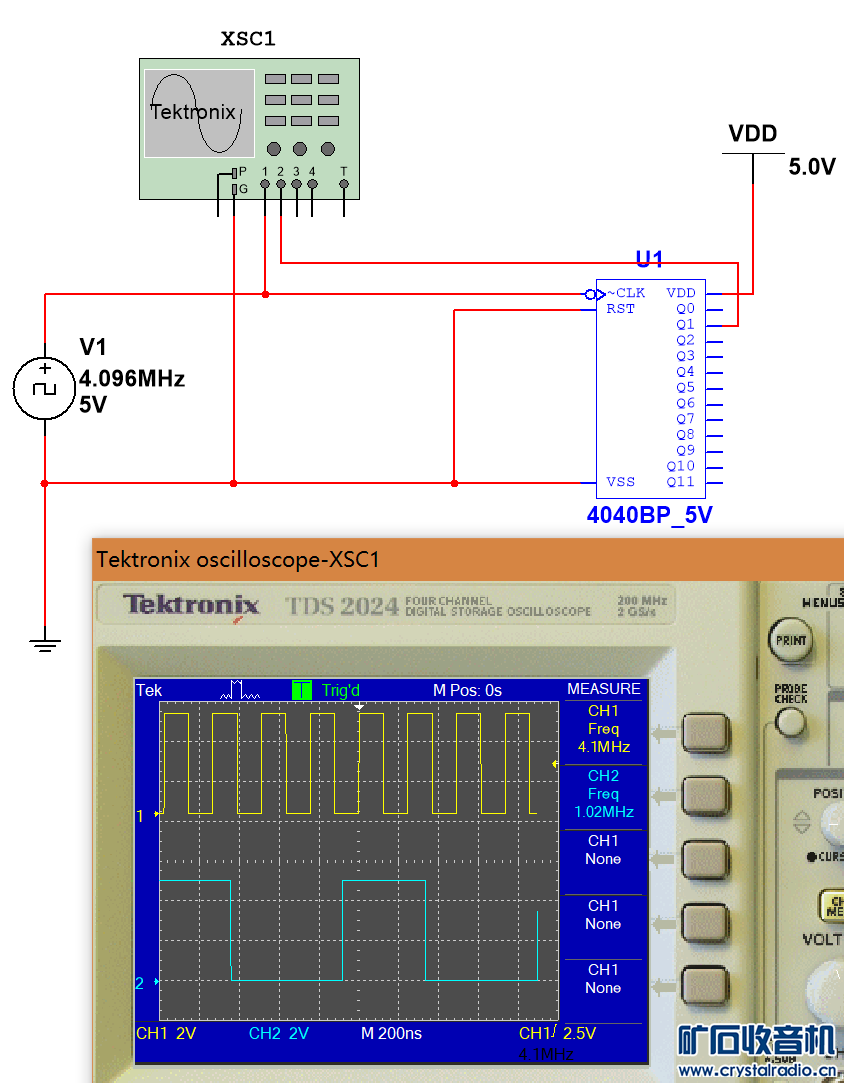

1.024M晶振买不到,怎样用单片机产生频率代替?

washu 发表于 2018-3-21 12:43
4060 可以用 16.384MHZ 晶振,一片 IC 搞定,不过应该要用 HC4060,CD4060 不知道能不能上这么高频率
CD4040没有4分频,Q1 2分频,Q2 5分频,Q3 10分频。CD4518用了两个计数器除2除2。
发表于 2018-3-21 21:15:16 来自手机 | 显示全部楼层
好像不对4040应该可以分的。我测的是4518。
发表于 2018-3-21 21:26:02 | 显示全部楼层
我读书少,你不要骗我
