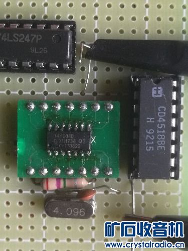

发表于 2018-3-18 22:24:05 | 显示全部楼层
可以买4.096M的有源晶振,然后4分频

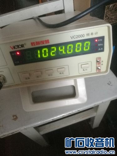

发表于 2018-3-18 23:06:32 来自手机 | 显示全部楼层
这个你参考参考。

发表于 2018-3-19 14:46:02 来自手机 | 显示全部楼层
就是这个了。
 楼主| 发表于 2018-3-19 22:52:09 | 显示全部楼层
这是好办法 , 只是对我讲有点复杂
发表于 2018-3-20 15:21:34 | 显示全部楼层
个人觉得四分频的方案最妥,cd4060,振荡分频一块芯片搞定
发表于 2018-3-20 15:39:10 来自手机 | 显示全部楼层
CD4060没有Q1Q2Q3分不出四分频。
发表于 2018-3-21 12:43:28 | 显示全部楼层
4060 可以用 16.384MHZ 晶振,一片 IC 搞定,不过应该要用 HC4060,CD4060 不知道能不能上这么高频率
如果必须要用 4.096MHZ 晶振,4040 总觉得比用 4518 利索
