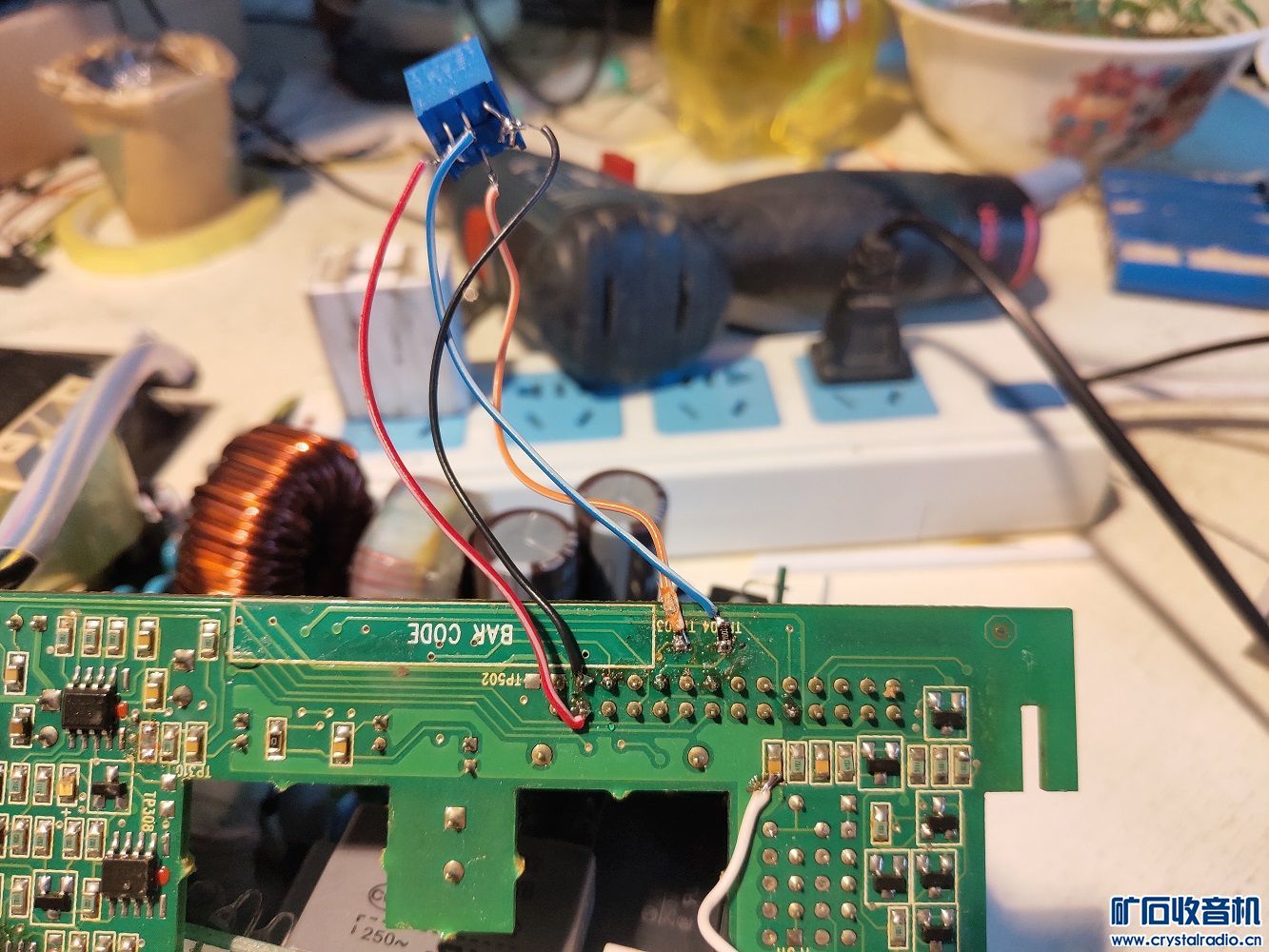

改制了铝壳艾默生HD4825-3为可调,电压从0到55v可调,电流可调。

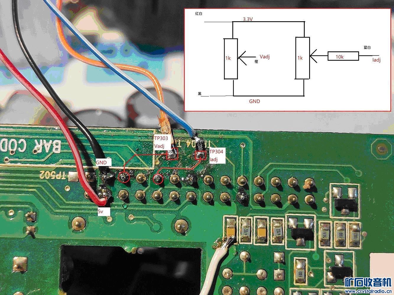

发表于 2021-10-21 11:22:43 来自手机 | 显示全部楼层
有的图看不清楚,一共有7根线吗?包括电位器的

 楼主| 发表于 2022-1-15 15:33:08 | 显示全部楼层
借别人的图回答你
最简单的改法,只用两个电位器,电流表和电压表可用指针式的。
发表于 2023-12-8 10:11:46 | 显示全部楼层
请教一下电位器多大的?
 楼主| 发表于 2023-12-8 21:28:19 | 显示全部楼层
小帥哥 发表于 2023-12-8 10:11
请教一下电位器多大的?
如上图,1K。
