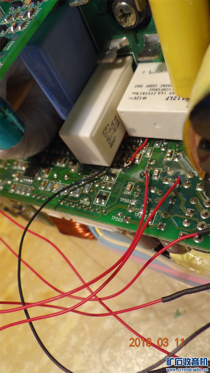

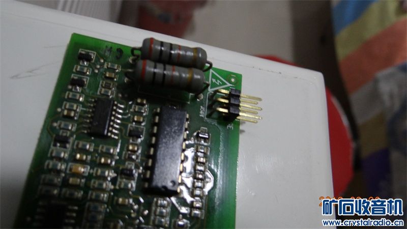

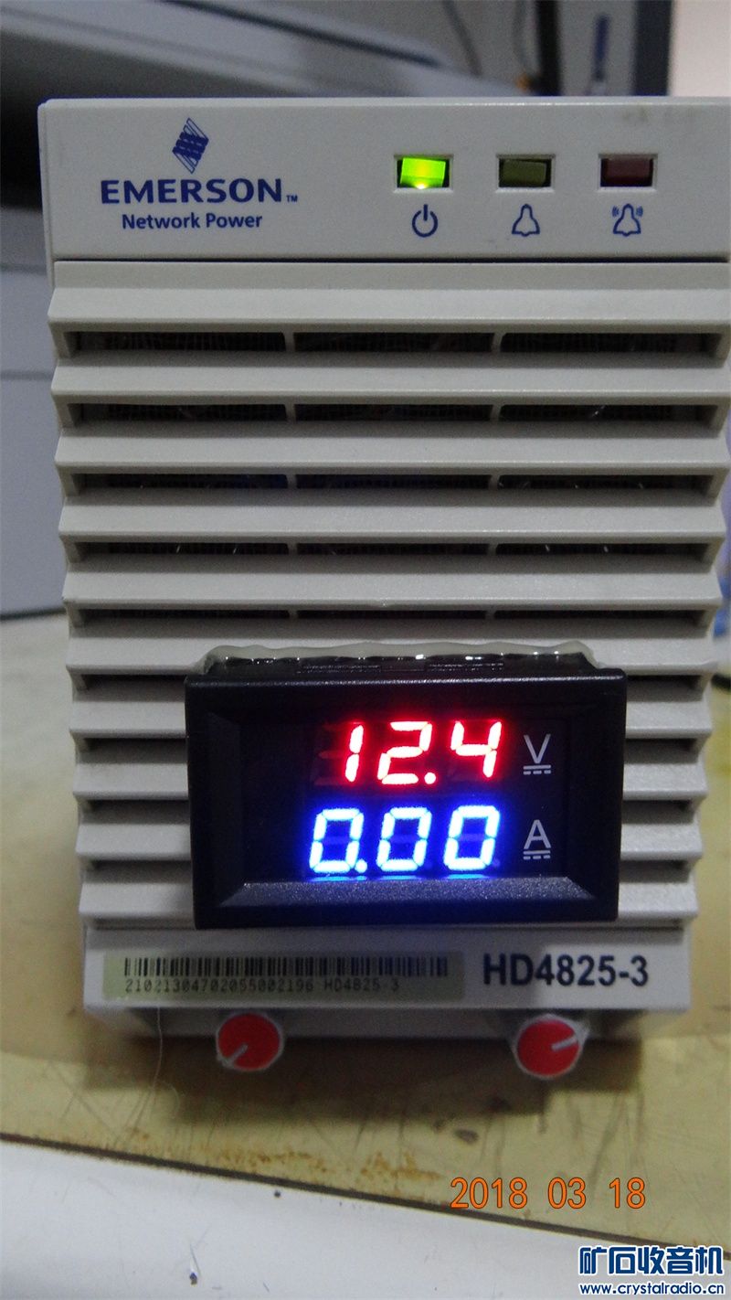

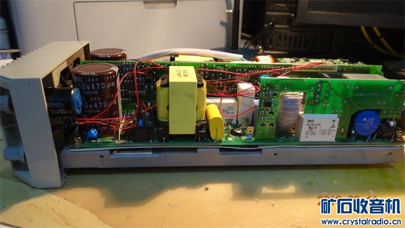

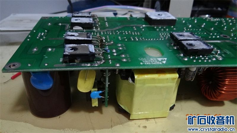

参考电源网wmx6168网友的帖子,改制了铝壳艾默生HD4825-3为可调,电压从0到55v可调,电流可调。据说电流限流可调从0到30A,大电流没敢试害怕炸管。

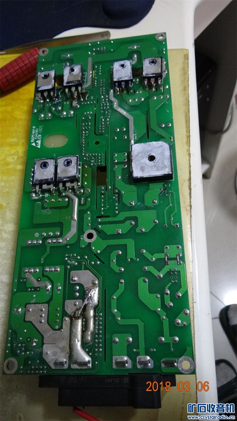

先看看内部电路板
主板
两个整流管(PFC用)两个开关管功率管
一个220v整流桥,两个高频整流管

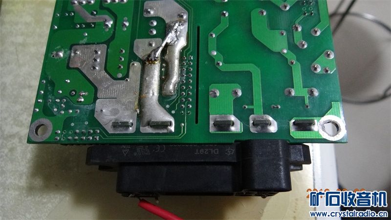

输出级搪锡加粗导线
输出级

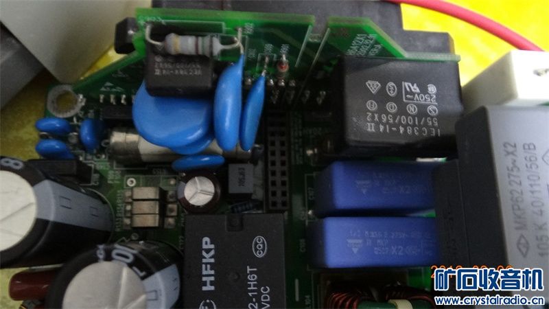

电源输入级防护

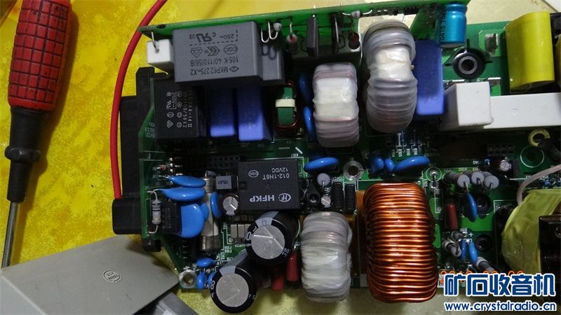

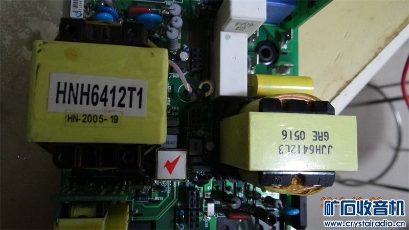

开关变压器和220v整流滤波电容
两个450v470微法的220v整流滤波电容
PFC电感 线圈
电源滤波共模电感
主板正面原件面
主板正面原件面
主板正面原件面
主板正面原件面
主板正面原件面,开关变压器和PFC电感
共模电感
主板正面原件面

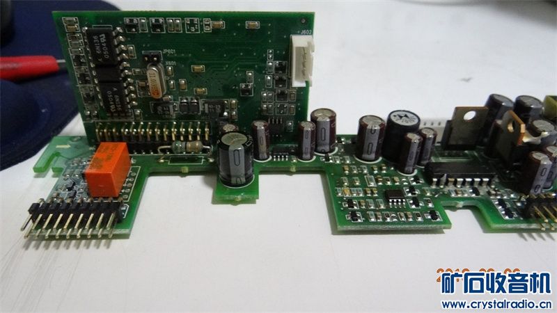

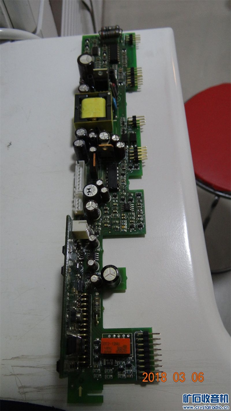

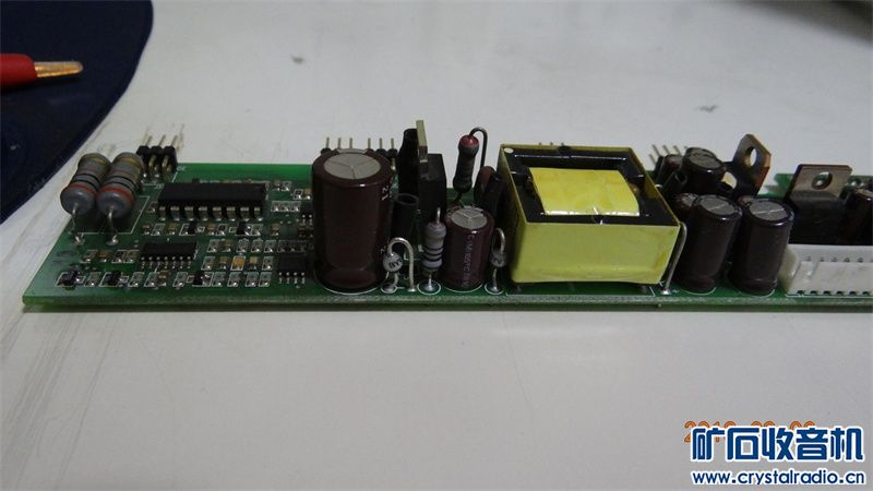

控制板和辅助电源板

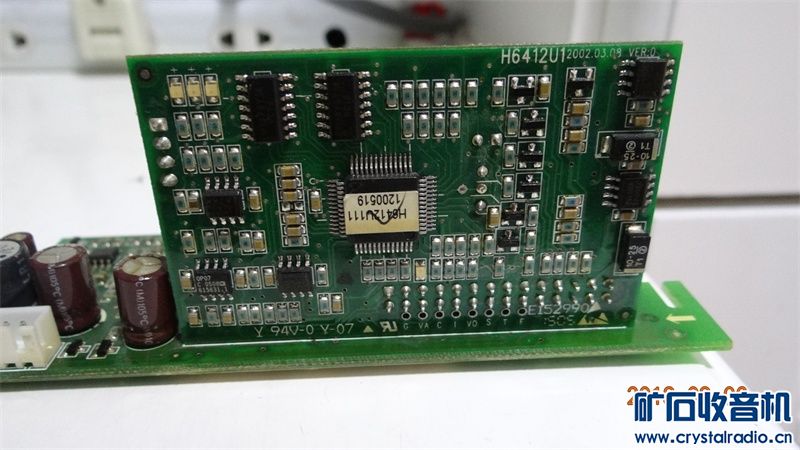

微电脑通信控制板
微电脑通信控制板
控制板和辅助电源板
控制板和辅助电源板

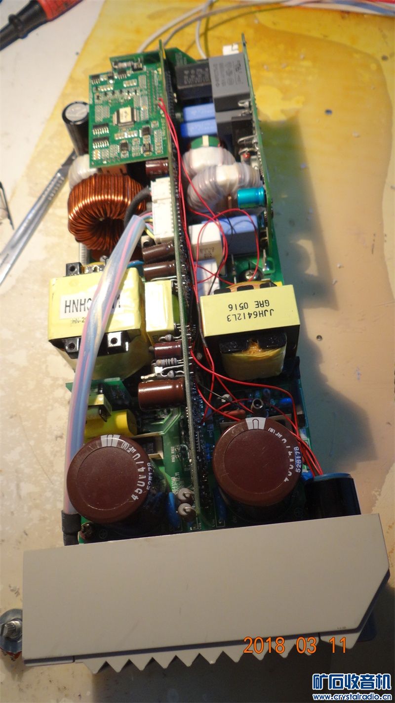

整体结构
侧面

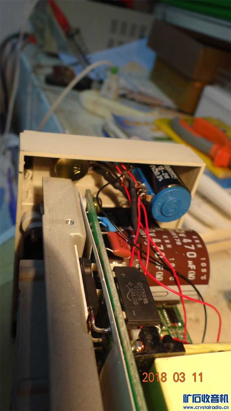

改装接线
改装接线
改装接线
改装接线

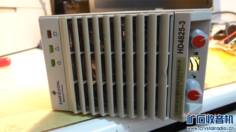

改装后的面板
调压

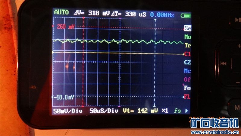

大功率可调电源够威猛,不知道输出电压的波纹如何。

没有示波器,测不了,改天借一个测一下。
 楼主| 发表于 2018-3-19 00:37:29 | 显示全部楼层
改装比较简单,板上接出几条线,在外边加两个电位器就可以了。

低压4v带负载测了一下,波纹电压峰峰值大概25毫伏,不知测得对不对。
电流表改装没有校对,读数不太准,电流大概4A左右。

发表于 2018-7-16 09:00:36 | 显示全部楼层
以前改好了两台在吃灰,就是因为电流取样电阻无处安放,看到你的方法,学习了
