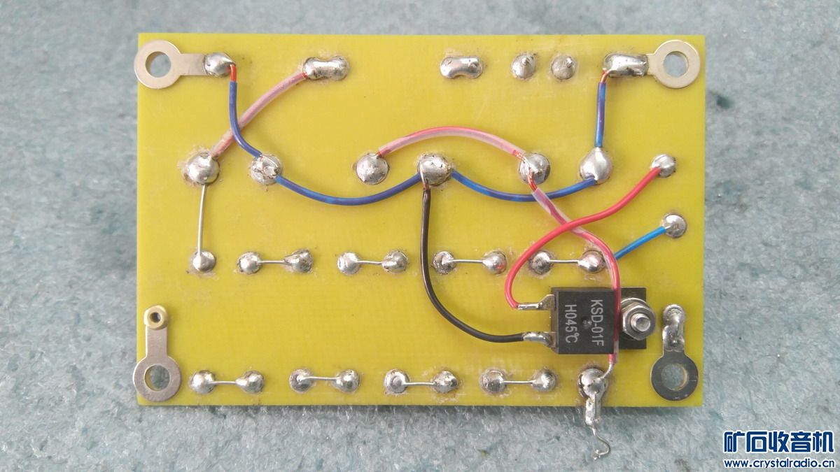

 楼主| 发表于 2018-3-18 21:54:58 | 显示全部楼层
回海版主: 这个本不属于胆机电路的一部分,只是我不喜欢那几个滤波电阻发热,所以在滤波电阻的下面安装了这个温控开关,温度45度时让风扇工作。机箱里的空气对流能对发热元件有效散热。一般来说不要这一部分也没有问题,当然有了我觉得更好玩,让您见笑了。
