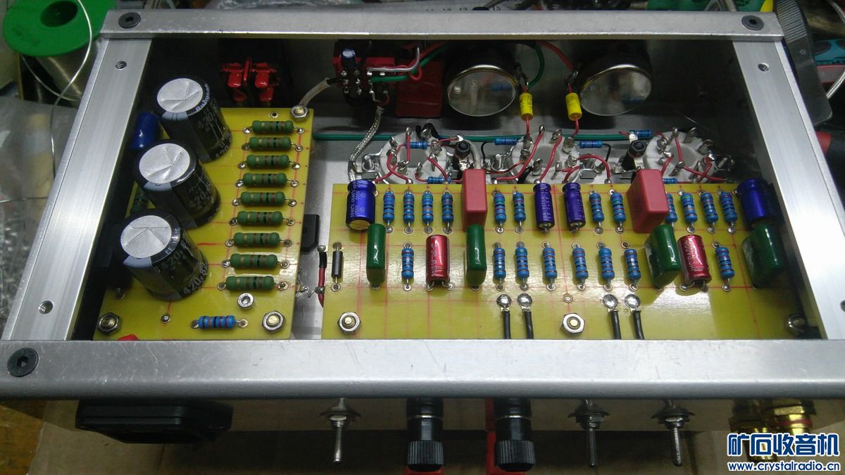

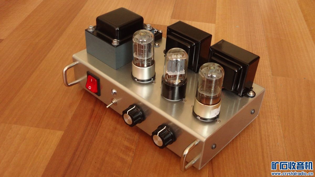

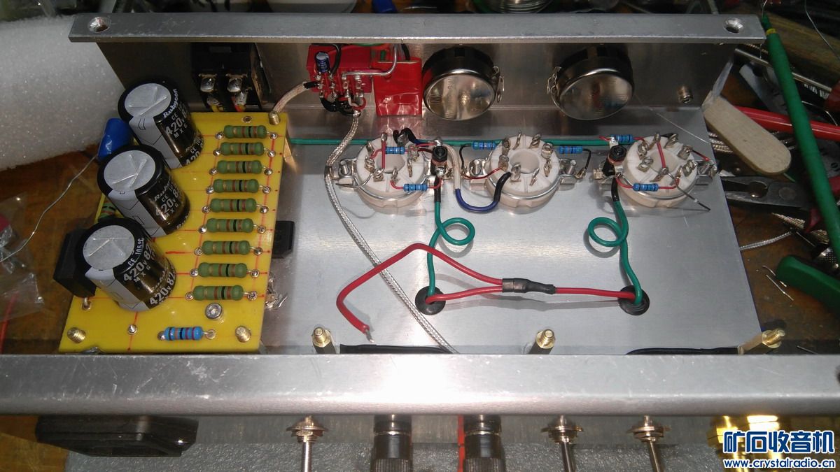

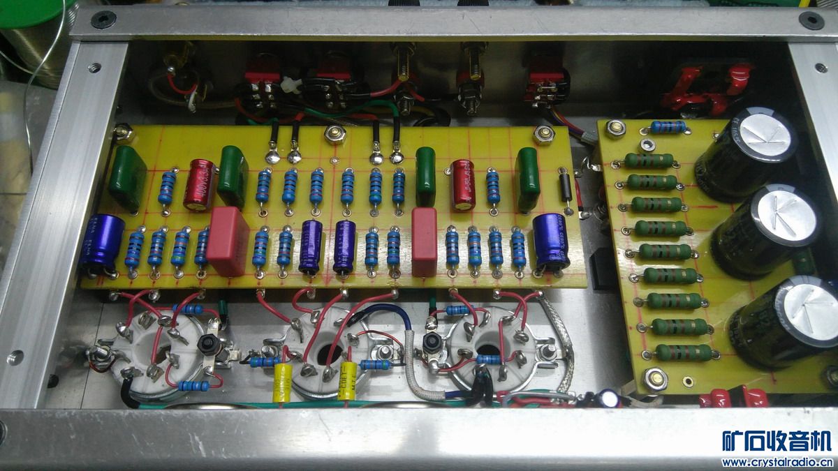

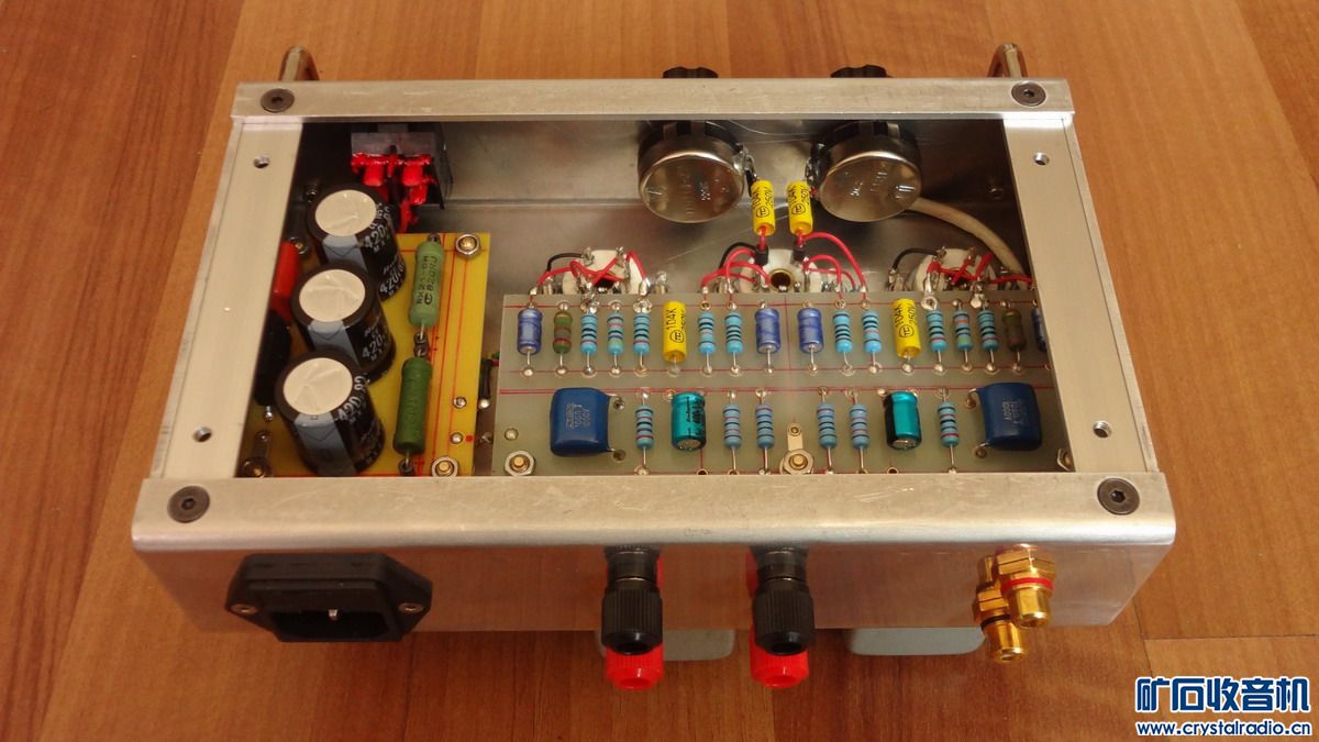

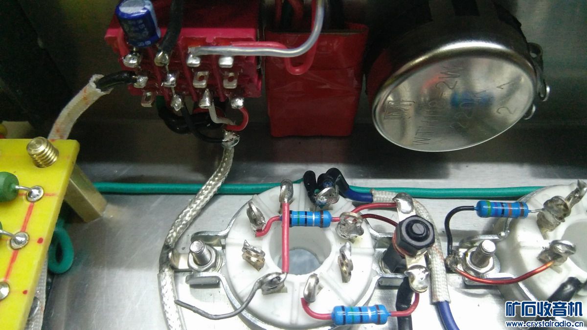

以前一直不喜欢并管,后来看使用并管的人也不在少数,于是经过多次实验后觉得并管还是不错的。
第一种: 6N2+6N1并管  也可6N2+6N6并管, 工作点自适应。输出变压器5K  输出管阴极电阻270R  屏压235V   功率约0.8WX2
第二种:6N9P+6N8P并管 也可6N9P+6N12P并管,工作点自适应,输出变压器仍然是5K,这个机器的实际效果大大超出预期。
其实这个机器刚开工我就犹豫不决,到底是装6P6P还是6N8P呢?最后还是选择了6N8P。
结果是非常令人满意的,输出管换上6N12P,如同吃了“大力丸” 一样,很给力! 最大音量时没有接负反馈,居然没有听出失真。
整机结构还是重复前面那台机器,板子计划好就可以动工了。
灯丝走的单线,而且是推动管和输出管共用一个6.3V绕组。这个估计是很多人所不看好的,但是我对此完全有信心。

真漂亮,上个电路图呗

我就是看着这个图来安装的

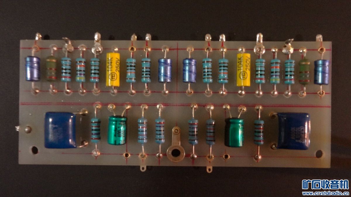

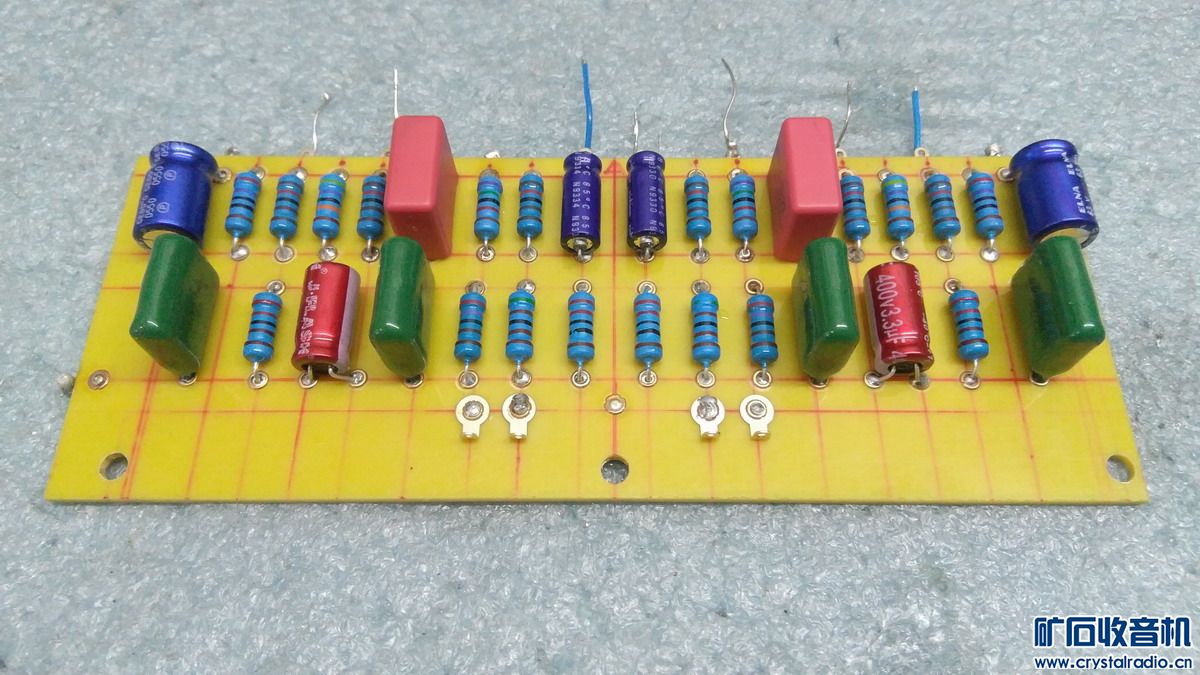

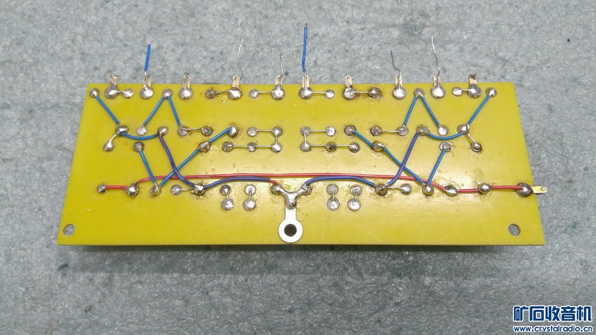

三极管并管的图网上有很多可以参考,但是图是死的,运用是活的。推动级和大多数电路是一样的,并管输出有一点要注意:两个阴极可以连通,共用一个阴极电阻和电容,两个栅极各串联一个1K-1.5K电阻(防止自激),两个屏极各串联一个0.5R-1R均流电阻。其他也没有什么特别之处了。

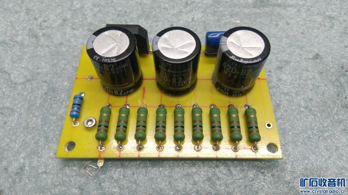

6N12P并管可以“KO” 6P1单端,无论是音质还是功率,我的屏压比资料上的180V要高一些。变压器后面是个静音风扇,温控的,箱体内空气对流,带走滤波电阻产生的热量。这个仅个人喜好,不在要求范围内。
刚才忘说了,用6N12P的时候用4欧姆音箱接8欧姆输出端子。(用阻抗转换开关)
