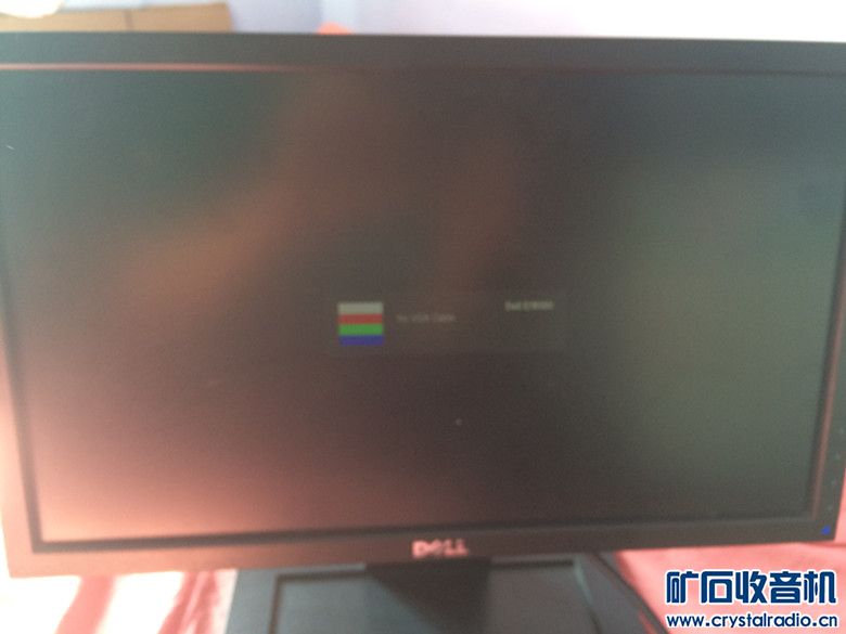

戴尔19显示器开机正常一秒之后就黑屏,关机重开故障依旧显示一秒,,,,电源指示灯正常。求解,,,

 楼主| 发表于 2018-3-18 11:09:56 | 显示全部楼层
就是这样连接主机也是这样,反复开关机就停留一秒画面,(画面正常)之后就黑屏什么都没有。

 楼主| 发表于 2018-3-18 19:42:06 | 显示全部楼层
我拿到楼上楼下反复试验了,都这毛病,显示的画面是开机瞬间的捕捉画面!
