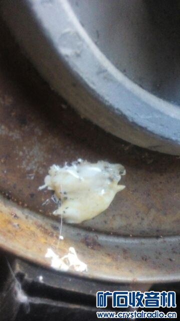

这种电水壶还能搞吗
 楼主| 发表于 2018-3-17 22:18:07 | 显示全部楼层
哦,谢谢,不会去搞了。反正不安全,,以后直接买有品牌的电水壶。
发表于 2018-3-17 23:29:50 | 显示全部楼层
这种不管是铁的还是铜的,都不是太牢靠,因此是靠这种插片,接触不是太好的,又因为是大电流,一旦接触不是太好,就非常容易发热造成氧化,接触就更不好,恶性循环。
要维修的最佳办法是不用锡焊接,而是用那种铜的螺丝接线柱,用螺丝坚固,接触会好很多,不容易发热的
 楼主| 发表于 2018-3-18 11:56:46 | 显示全部楼层
逍遥客 发表于 2018-3-17 21:52
整个底盘全是锈迹,是使用环境吧?
这种水壶内部有根管子连接到底部,,漏水或有溢出多往壶下走的。下面多是水汽跟水。
发表于 2018-3-18 15:32:43 | 显示全部楼层
 楼主| 发表于 2018-3-18 15:38:28 | 显示全部楼层
逍遥客 发表于 2018-3-18 15:32
这根管子是通蒸汽到下面温度开关的,好多都是这样,所以我烧水一般离虎口3公分,水太满就溢出来了~~
谢谢,被我堵住了。
 楼主| 发表于 2018-3-18 15:43:25 | 显示全部楼层
搞好了,仍在一边吧,,真吓人。
发表于 2018-3-18 15:49:41 | 显示全部楼层

发表于 2018-3-19 12:43:41 | 显示全部楼层
sunjun1989 发表于 2018-3-18 15:38
谢谢,被我堵住了。
堵上了水开不会自动跳闸
