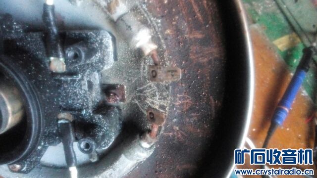

做得东西真差劲还危险,下面接头处多是铁的,没法焊接,碰到水汽更加完蛋,肯定要炸。1500w的电流多大。没办法修。多是一次性水壶。
发表于 2018-3-17 23:29:50 | 显示全部楼层
这种不管是铁的还是铜的,都不是太牢靠,因此是靠这种插片,接触不是太好的,又因为是大电流,一旦接触不是太好,就非常容易发热造成氧化,接触就更不好,恶性循环。
要维修的最佳办法是不用锡焊接,而是用那种铜的螺丝接线柱,用螺丝坚固,接触会好很多,不容易发热的

 楼主| 发表于 2018-3-17 20:25:49 | 显示全部楼层
346275964 发表于 2018-3-17 20:23
是人身安全最重要  一个新的才几个钱
我提出来,真的这种水壶太危险了,一个个炸弹啊。
这块不是铜和铁的问题,而是不可以用锡焊的问题。电热丝的温度很接近锡的熔点了,用锡焊会掉的,只能点焊。
电水壶是个高温大电流的用电器,在电水壶里面,基本找不到锡焊的电路,固定的就点焊或者铆接,可拆的就是插片。

 楼主| 发表于 2018-3-17 20:32:28 | 显示全部楼层
壹的一万次方 发表于 2018-3-17 20:28
刮去铁锈,上锡,焊上线,还是能继续用的。捡到一只电油汀,大功率一组坏了,就剩小功率一组,插片氧化的不 ...
没用,,我用刀刮掉一点,下面是铁或刚,根本没涂层焊不住的。要么铁外面有可以焊接的涂层,要么最好是铜引脚。太危险了。淘宝也很多卖的这种发热盘,
发表于 2018-3-17 20:34:07 | 显示全部楼层
只要不漏水发热管不漏电完好就能修复。

 楼主| 发表于 2018-3-17 20:43:09 | 显示全部楼层
ccbw 发表于 2018-3-17 20:40
这种小电器一定要买名牌的。我家用的美的的电水壶,十几年了吗,还没坏。当初买的时候比杂牌的贵一倍。小电 ...
是的啊,有生命危险,到后期一定炸啊,不如多加点钱换铜柱引出啊。。焊锡覆盖连接线,,因为下面水汽很严重,你是铁的一定氧化变绣,,阻值高了一定炸啊。

 楼主| 发表于 2018-3-17 20:48:23 | 显示全部楼层
壹的一万次方 发表于 2018-3-17 20:46
铁是能上锡的,比铝还容易。
不会吧,要有镀层的吧,反正我这种焊不上啊。
发表于 2018-3-17 21:22:11 | 显示全部楼层
锡焊铁相当容易,除非不是铁
