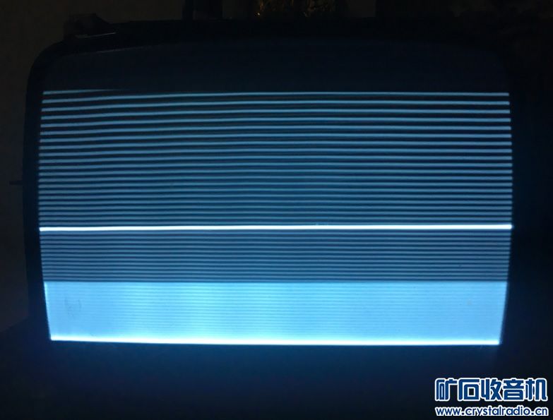

开机后画面如图,场不满幅,中心以下一水平亮带,中心以上稀疏的亮线,怎么处理?示波器等我没有啊,就一万用表。

发表于 2018-3-14 20:13:35 | 显示全部楼层
重点检查场扫描的电解电容和可调电位器!这个是场扫描锯齿波线性严重失真!
发表于 2018-3-14 20:42:43 | 显示全部楼层
        看这样子没什么大毛病,中间一条亮线,场没打开,后面有管场幅的电位器,调整一下试试。

年龄关系黑白晶体管的修了很多,电子管的没摸过,
楼主这台老货今天开机能这样已经不错了, 下面最亮处应该有噪声点,不知高中放?
 楼主| 发表于 2018-3-14 21:14:25 | 显示全部楼层
楼主这台老货今天开机能这样已经不错了, 下面最亮处 ...
电子管电视我也没搞过,中心亮线下是亮带,感觉是白板,没有雪花点
 楼主| 发表于 2018-3-14 21:16:10 | 显示全部楼层
场线性场幅有试着调下,稍有做用但没什么明显改善
 楼主| 发表于 2018-3-14 21:17:19 | 显示全部楼层
好,电视现在还没清理,积了不少灰
发表于 2018-3-14 21:26:07 | 显示全部楼层
老机里面可调电阻很多,查查那个氧化了。
当年我也会碰到电子管的,马上改旧的晶体管主板,要不农民也不要电子管的,卖不出去。

发表于 2018-3-14 21:50:23 来自手机 | 显示全部楼层
机孑后面有场幅电位器,调整一下(有标志)!
 楼主| 发表于 2018-3-14 22:06:48 | 显示全部楼层
谢谢,有调了下,场幅会有小变动但不大
发表于 2018-3-14 22:52:46 | 显示全部楼层
        这个就是场的问题看看偏转线圈有没有脱位,如果没有,从前到后就检查场的部分一直查到场偏转线圈。

 楼主| 发表于 2018-3-14 23:33:22 | 显示全部楼层
感谢回复,目测偏转线圈没移位,明天我再拍个图上来让大伙帮看看
